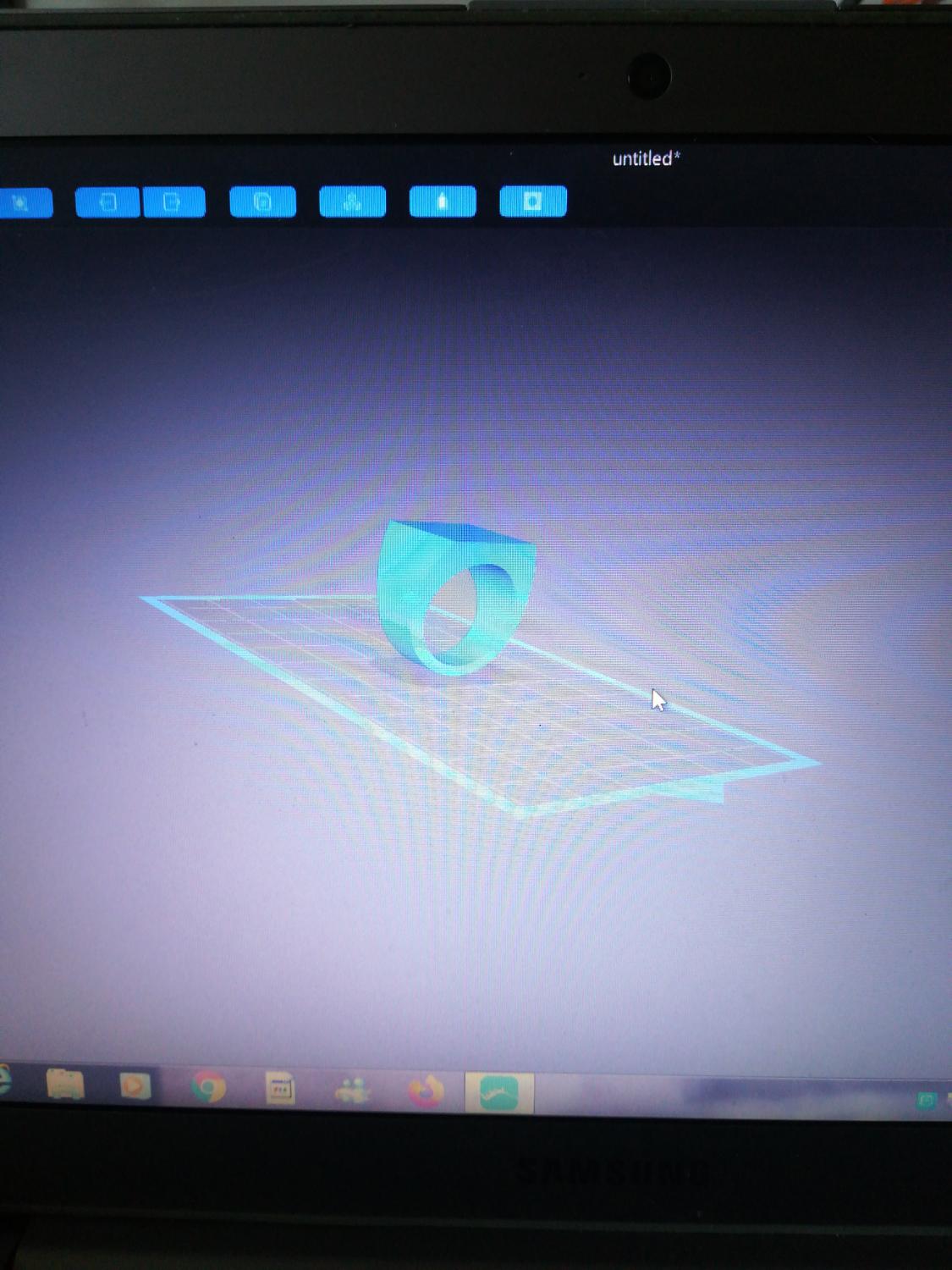

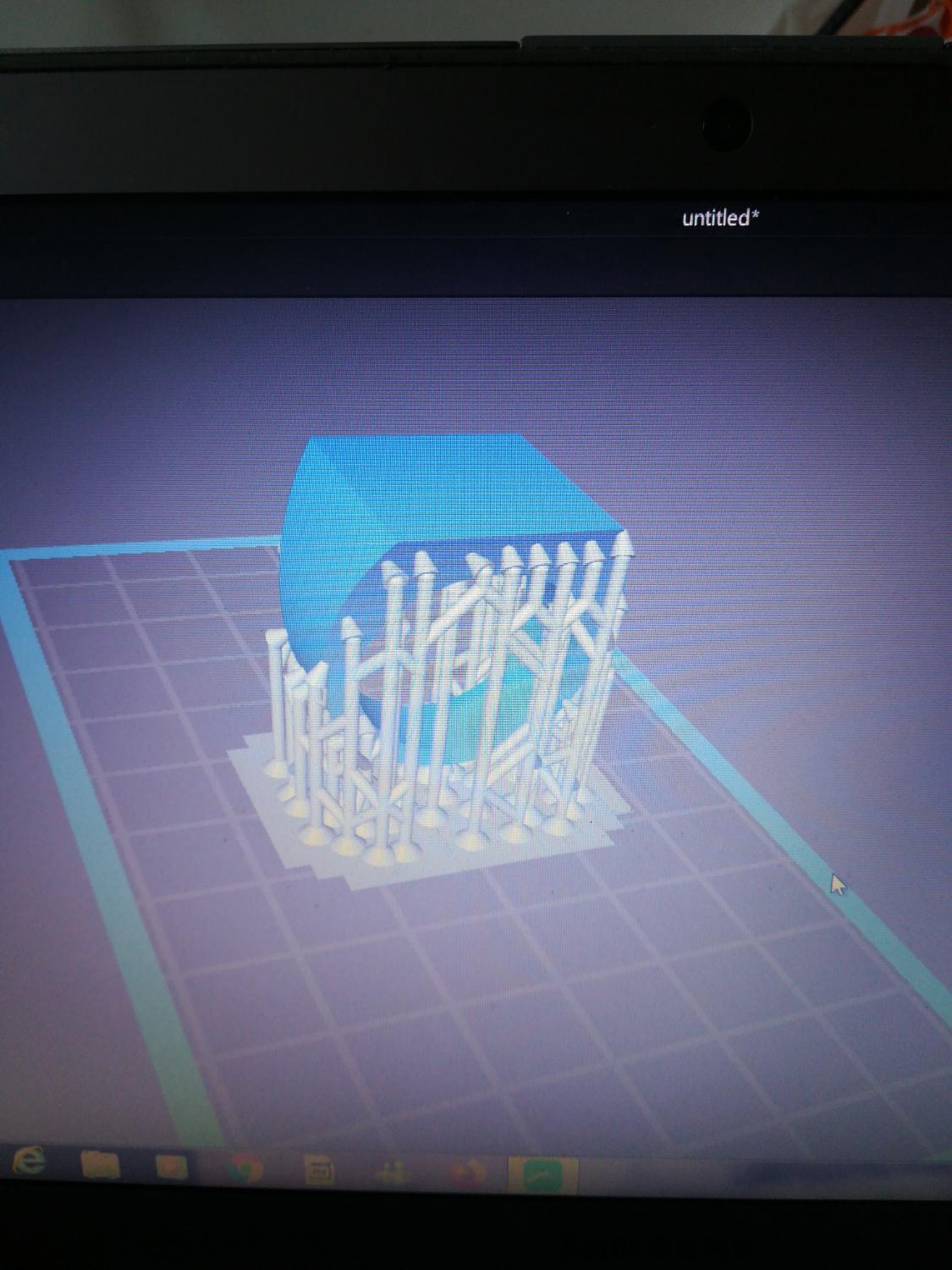

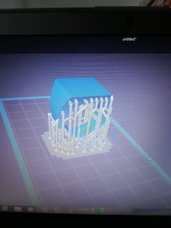

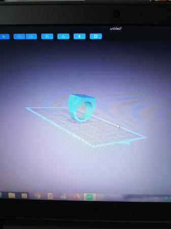

Faber73 Inviato 22 Gennaio 2021 Autore Inviato 22 Gennaio 2021 Ho provato a stampare un anello uomo quadro, dopo 2 ore, sono uscito solo i supporti ma senza anello. Come mai? 😂 Cita
Tomto Inviato 22 Gennaio 2021 Inviato 22 Gennaio 2021 Il 22/01/2021 at 13:44, Faber73 ha scritto: Ho provato a stampare un anello uomo quadro, dopo 2 ore, sono uscito solo i supporti ma senza anello. Come mai? 😂 Expand Probabilmente ha sbagliato il settaggio dei supporti. Puoi intervenire sul tipo di supporto e sulla superficie di contatto. Se il punto di attacco tra supporto e modello e troppo piccola inevitabilmente si stacca. Puo essere che hai messo pochi supporti. Se fai uno screenshot della prewiev di stampa sarebbe utile per consigliarti. Il 22/01/2021 at 13:24, Faber73 ha scritto: Ora provo. Grazie. Cmq I prezzi delle blucast sono altissimi, ne vale la pena per la stampante che ho? Expand @FoNzY tempo fa ha linkato le resine per odontoiatria mi era preso un colpo.....a confronto il prezzo della blucast è irrisorio. blucast forniva un pdf con i settaggi di tutte le stampanti enty level compresa la mars .ti conviene contattare l'azienda e farti dire come affrontare la fase a cera persa poiché si tratta di resine e non di cere tradizionali 2 Cita

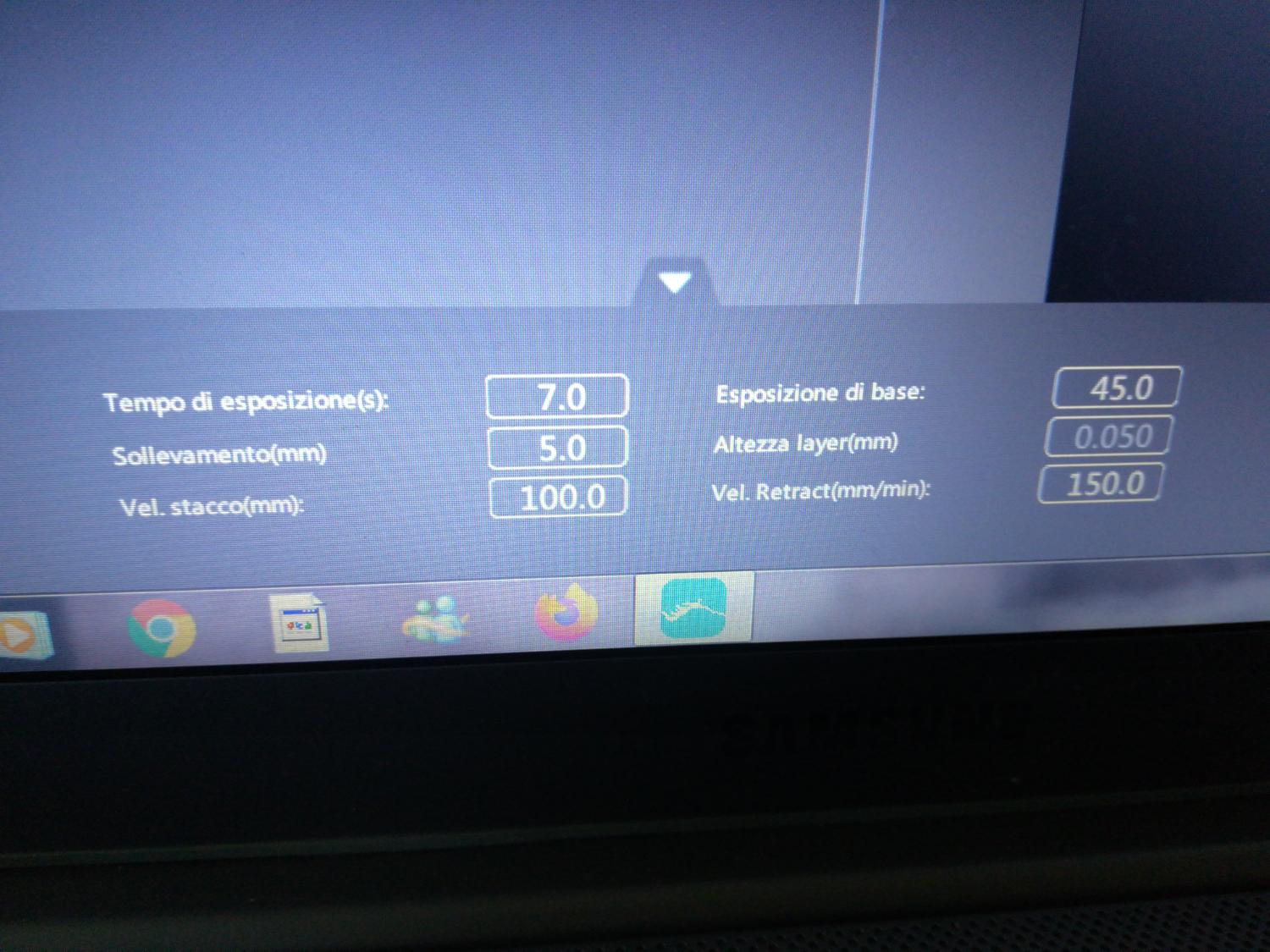

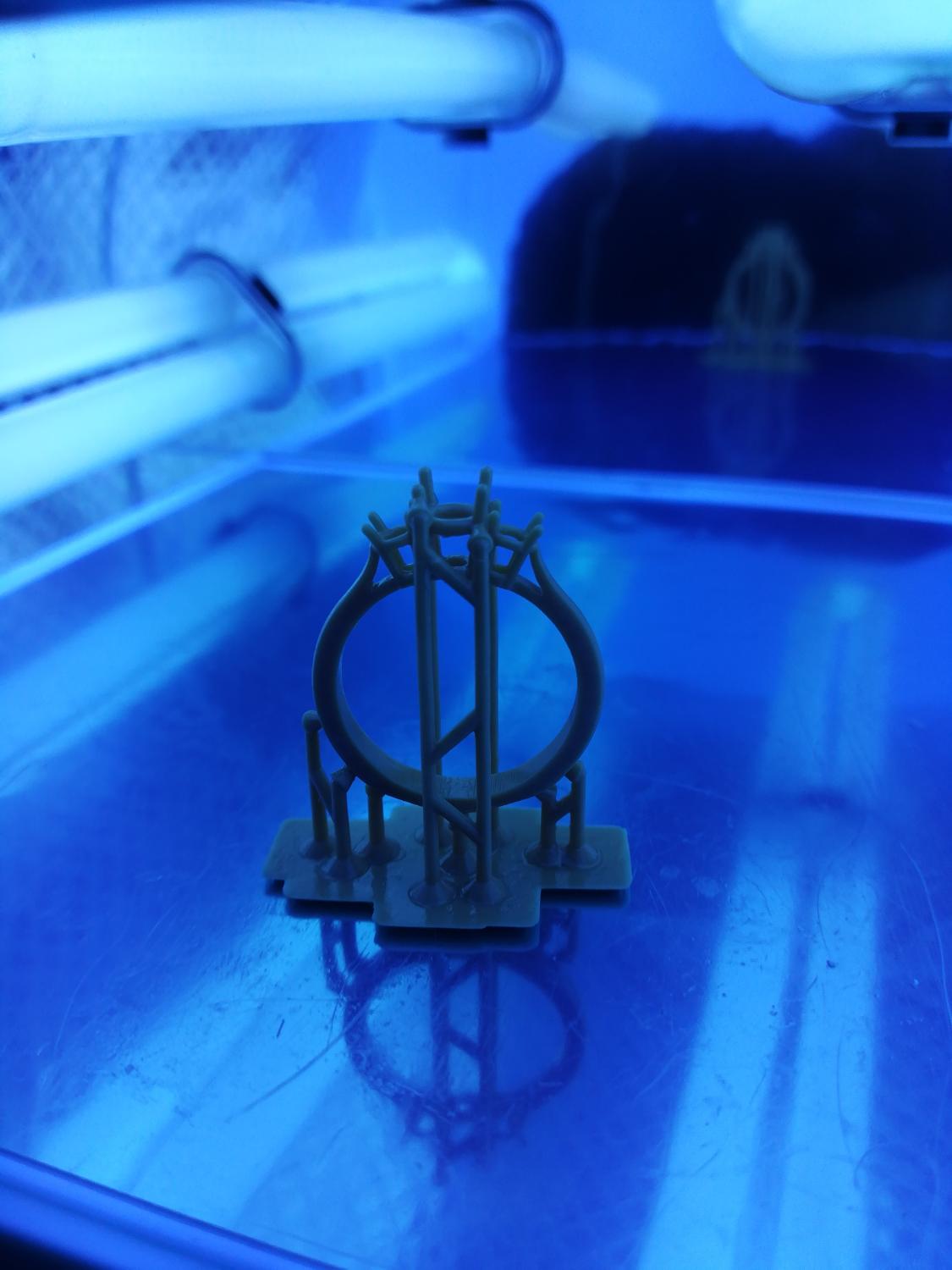

Faber73 Inviato 23 Gennaio 2021 Autore Inviato 23 Gennaio 2021 Vi mando le foto, questo è l'anello che ho creato, già stampati 3 volte con tre resine diverse, ma mi escono solo i supporti e mi rimane del residuo nella vasca, attaccato. Scusate ma sono alle prime armi. Grazie Cita
Killrob Inviato 23 Gennaio 2021 Inviato 23 Gennaio 2021 alza l'esposizione di base da 45 a 60 e quella normale da 7 a 10 e qui trovi un link con i settaggi per tanti tipi di resine https://www.stampa3d-forum.it/forums/topic/10395-profili-per-resine/ non scaricare il foglio excel, ma vai al secondo post che qual link è mantenuto costantemente aggiornato la tua nova3D dovrebbe essere la rossa, se vai alla riga 196 ci trovi i parametri di esposizione 😉 Cita
Faber73 Inviato 23 Gennaio 2021 Autore Inviato 23 Gennaio 2021 Grazie sei un grande, provo poi ti aggiorno. 1 Cita
Faber73 Inviato 23 Gennaio 2021 Autore Inviato 23 Gennaio 2021 Fantastico con quei parametri è venuto benissimo grazie 🙏 1 Cita
