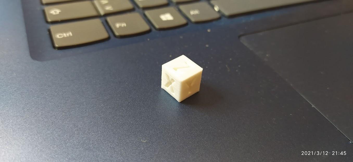

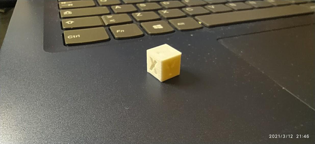

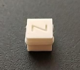

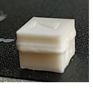

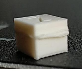

arringhio Inviato 12 Marzo 2021 Autore Inviato 12 Marzo 2021 Ieri sera non ho né messo a posto il crawler e neppure guardato i video... Ma ho fatto le regolazioni volanti e "a naso" del piatto di stampa. E ho stampato un quadrato con le scritte x,y e z come test. Era un 20x20 mm che ho ridimensionato su Cura a 10x10 mm. La stampa è venuta, ma circa a metà altezza ha un inspessimento che ho visto in varie foto anche sul forum. Ma non ricordo in quali discussioni e da cosa può essere dovuto. Farò delle ricerche. Allego 3 foto del risultato finale. Ora, il piatto era a 55° e il nozzle a 195°, velocità 50 mm/s, risoluzione 0,1 mm e infill 30%, senza raft ma con skirt. Lo skirt è venuto bene, senza "pieghe" o angoli smussati. Non ho impostato alcuna distinzione di temperatura tra lo strato iniziale e quelli successivi. Mi pare anche che la cinghia dell'asse Z sia tesa il giusto (sono andato a sensazioni), ma una stretta la posso sempre dare. Questo weekend mi ci dedico e vedo di sistemarla per bene. Come posso pulire/lavare il piatto originale? Quello di vetro con acqua a circa 40° e spugnetta dalla parte leggermente abrasiva, senza sapone dei piatti. Ma l'altro? Va bena una passata con l'alcool "normale"? Cita
eaman Inviato 12 Marzo 2021 Inviato 12 Marzo 2021 9 ore fa, arringhio ha scritto: Quello di vetro con acqua a circa 40° e spugnetta dalla parte leggermente abrasiva, senza sapone dei piatti. Quello in vetro col PLA non c'e' manco bisogno di pulirlo, basta un pennello per togliere la polvere. Basta non toccarlo con le dita e non lasciarci grasso. Nel caso: scottex con un po' di alchol (io userei l'isopropilico, quello bianco). 9 ore fa, arringhio ha scritto: Ora, il piatto era a 55° e il nozzle a 195°, velocità 50 mm/s, risoluzione 0,1 mm e infill 30% Fai le prove con layer di 0.2mm e infill al 15% mentre risolvi. Guarda la meccanica, che sia in squadro e serrata. Guarda che quando sale i cavi non si impiglino da qualche parte, stampa una catena per i cavi (appena puoi lol !) https://www.thingiverse.com/thing:2920060 Cita

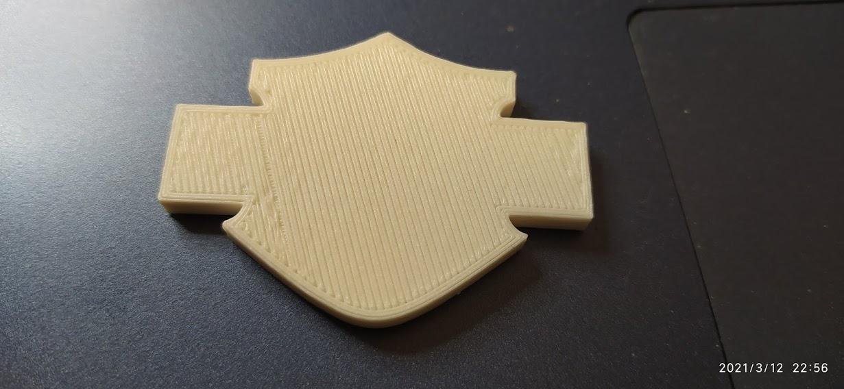

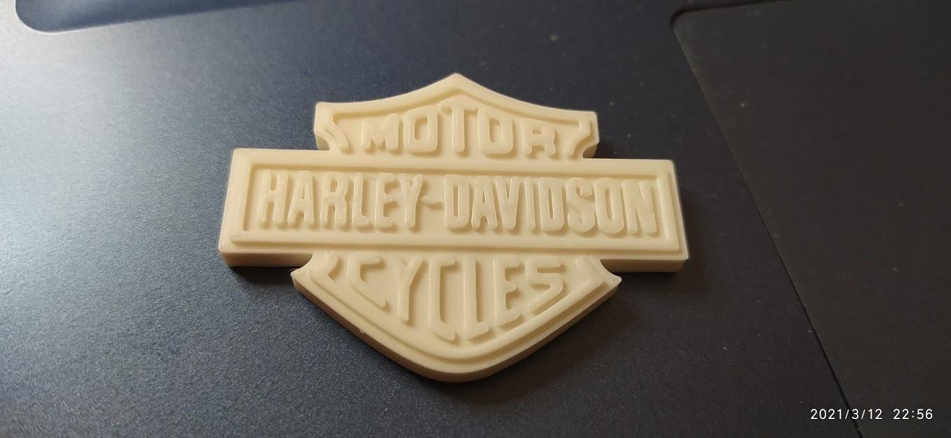

arringhio Inviato 12 Marzo 2021 Autore Inviato 12 Marzo 2021 Ciao a tutti. Ho abbassato la velocità di stampa a 0,40 mm/s ed è venuto meglio. Poi mi sono lanciato nella stampa di un logo HD e mi piace come è venuto. Il tutto sempre a 195/55 e con il filamento "di scatola". Per stasera posso ritenermi soddisfatto!!! 1 Cita

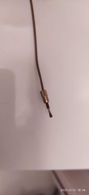

arringhio Inviato 13 Marzo 2021 Autore Inviato 13 Marzo 2021 Ciao @eaman. Sicuramente va bene così. Oggi, poi, ho stampato un vasetto per mia moglie... è venuto bene. Però ora che volevo sostituire il filamento ho scaldato il nozzle e l'ho sfilato, ma mi è uscito con attaccato un pezzo che dovrò rimettere, ma non so dove... Ero sui 90°, probabilmente non abbastanza per tirarlo via. Allego la foto. Mi date una mano a capire dove metterlo e a come fare? Grazie mille... Cita
