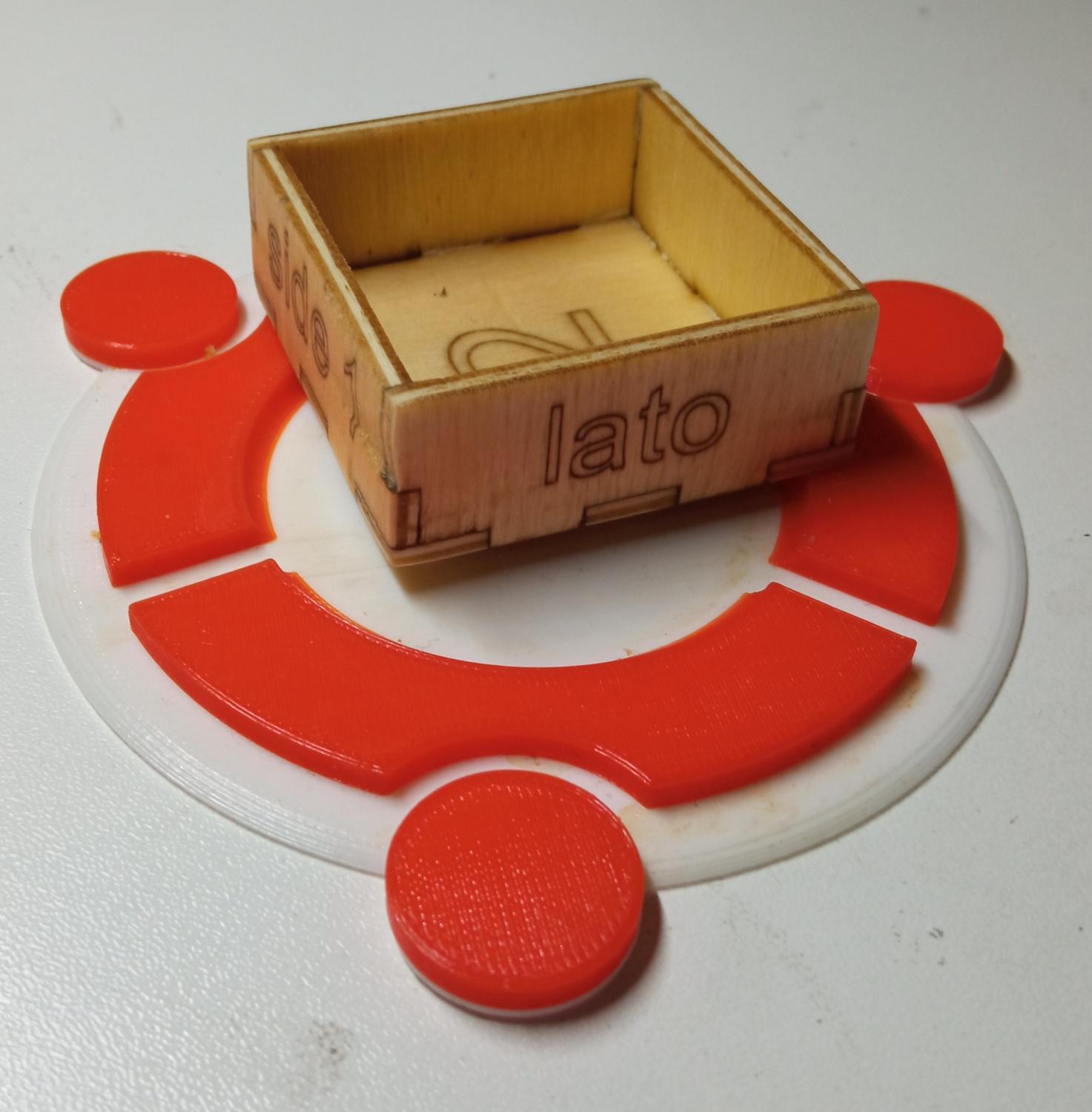

eaman Inviato 16 Marzo 2021 Inviato 16 Marzo 2021 2 ore fa, arringhio ha scritto: Ho notato che il First Layer che avevo stampato con il filamento bianco di scatola mi veniva "sfilacciato" nel senso che aveva le righe staccate le une dalle altre. He ma te non ti impelagare con problemi che puoi evitare: hai del filo buono, un piatto buono... Non te le andare a cercare che poi se ti trovi 3/4 variabili tutte di un colpo... BTW. io ho risolto un vecchio problema: la scatola :P Parametrica in Fusion 360, air assist, bordi puliti. :) 1 Cita
