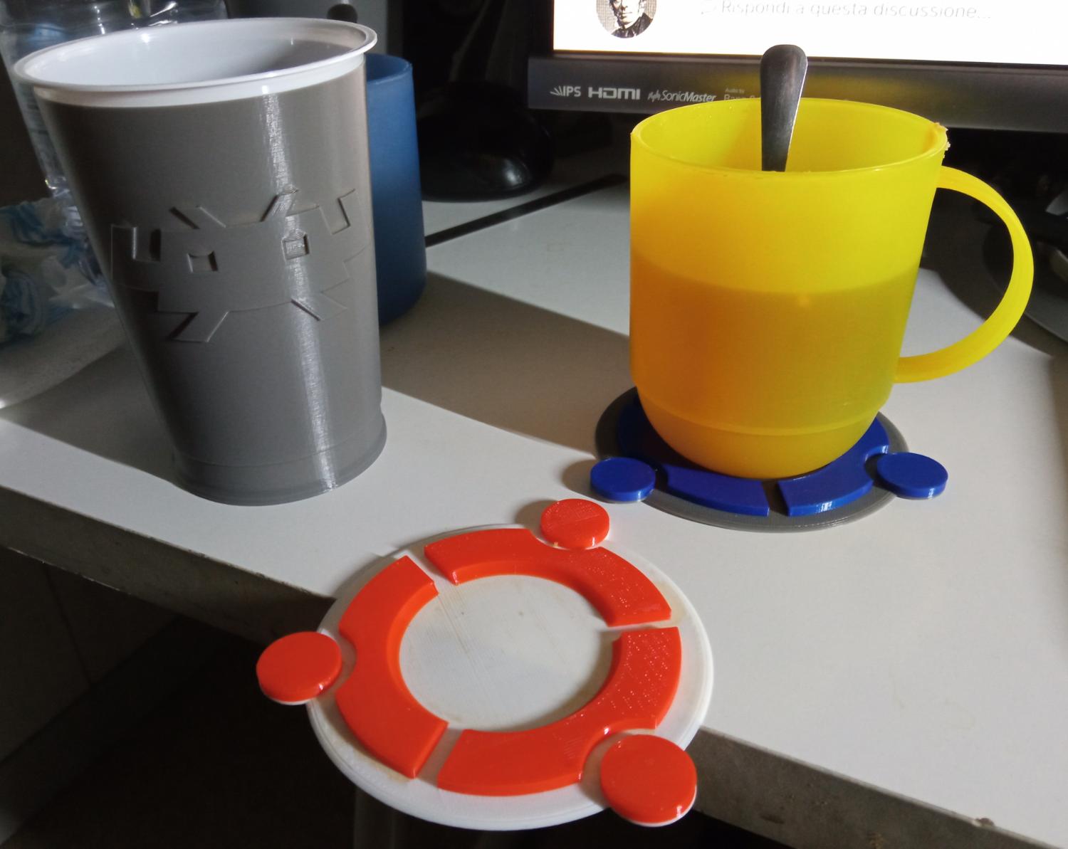

eaman Inviato 5 Marzo 2021 Condividi Inviato 5 Marzo 2021 Io oggi ho fatto i porta tazza di Ubuntu e un vaso per enclosure per reciclare i vasi di yogurt da 1kg usati 😛 Non vedo l'ora di mettere a posto la Delta per fare vasi 😄 ! 1 Cita Link al commento Condividi su altri siti Altre opzioni di condivisione...
arringhio Inviato 6 Marzo 2021 Autore Condividi Inviato 6 Marzo 2021 Bei prodotti. Quindi il lavoro post-stampa è bello impegnativo. Vanno bene i colori acrilici sopra una base di primer. Bombolette dei cinesi o specifiche? Ho visto i video dove mettevano anche il primer Tamyia. Io ho gli spray per il lexan, ma non penso di usarlo per il PLA/TPU/PETG ecc... O sbaglio? Cita Link al commento Condividi su altri siti Altre opzioni di condivisione...
