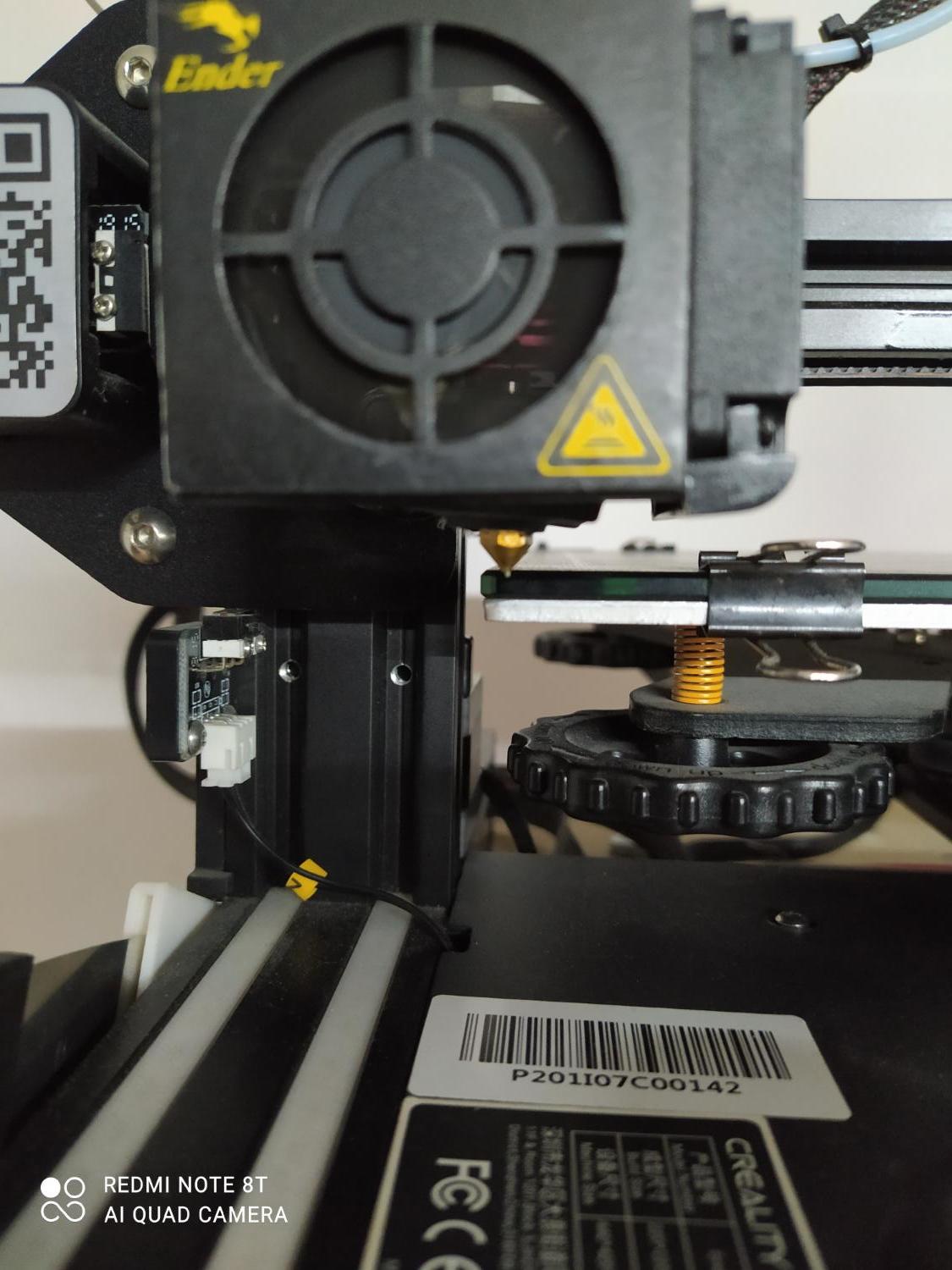

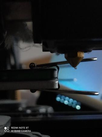

Allora... non so se hai riletto le correzioni di @eaman ma stava parlando dell'endstop dell'asse Z non di Y, dalle foto che hai fatto direi che:
1. le molle non sono abbastanza tirate (oltretutto ti consiglio di cambiarle immediatamente e prendere queste)
2. devi alzare di almeno 3mm l'endstop di Z e mettici subito il piatto in vetro
3. la home è giusto che la faccia li
4. la versione 1.0.1 di marlin indicata è fasulla, è solo una versione personalizzata da Creality, dovrebbe avere la 1.9.1 di marlin a bordo, per avere la versione reale credo che sia sufficiente collegare la stampante ad un pc con repetier host e fare la connessione, normalmente quando si collega ti da la versione del firmware.

Seguendo il tuo ordine:
  1. le molle non le avevo neppure toccate... erano "di scatola". molle nuove ordinate, arrivano venerdì;
  2. stasera alzo l'endstop di Z;
  3. ok per la home... smetto di pensarci;
  4. provo a fare come dici e vi aggiorno.

e che casini credi di fare? sono 4 rotellone da togliere, sollevare il piatto, piano piano per non far scappare le molle presenti, infili le 4 molle nelle viti e riposizioni delicatamente fino a che le viti "cadono" nei rispettivi buchi, poi rimetti le rotellone ed il gioco è fatto.
Consiglio spassionato da chi, come me, questo consiglio non lo ha avuto all'inizio....
quando rimetti le rotellone fai una bella cosa, non appena senti che cominciano a fare presa ti fermi, segni la rotellona con un pennarello bianco, e poi avviti per 15 o 20 giri. In questo modo sei sicuro che, prima di livellare il piatto, le molle hanno tutte la stessa tensione.
del livellamento ne parliamo fra poco 😉
Occhio che quelle sono da 25mm, quelle della ender sono da 20mm. Ci sara' da regolare l'END STOP di nuovo (le ho comprate sbagliate 😉 anche io ovviamente  : https://www.aliexpress.com/item/32968398783.html?spm=a2g0s.9042311.0.0.27424c4dTxQRdl )
