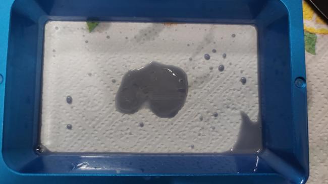

Ciao a tutti, in seguito ai bei risultati ottenuti con le stampanti FDM ho comprato una stampante a resina Photon S, ho provato a stampare il file di prova incluso sulla chiavetta ed è andato tutto a buon fine, ora sto provando a stampare una miniatura che ho trovato online, ma non ne vuole sapere di riuscire... tutto quello che ottengo è un pezzetto di plastica attaccato al FEP come da foto allegata... mi sapete dire a cosa è dovuto? Grazie a tutti! IMG_20210122_212940.thumb.jpg.cd258e81b049aa2668a38b9f9de1819b.jpg

devi dirci quali parametri di stampa stai usando e il tipo di resina e slicer
Ricorda che il piano di stampa si va livellato spesso

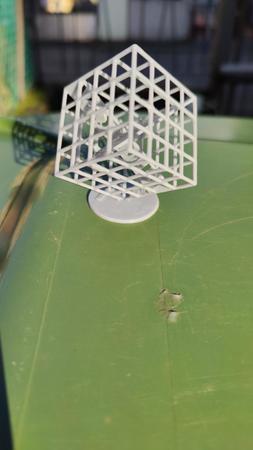

Si si la stampante funziona, infatti la stampa di prova è uscita bene (allego foto)

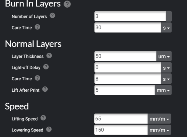

come slicer ho provato chitubox, quello originale photon e anche lycheeslicer come parametri sto usando quelli preimpostati visto che ancora non mi intendo bene, allego anche foto delle impostazioni

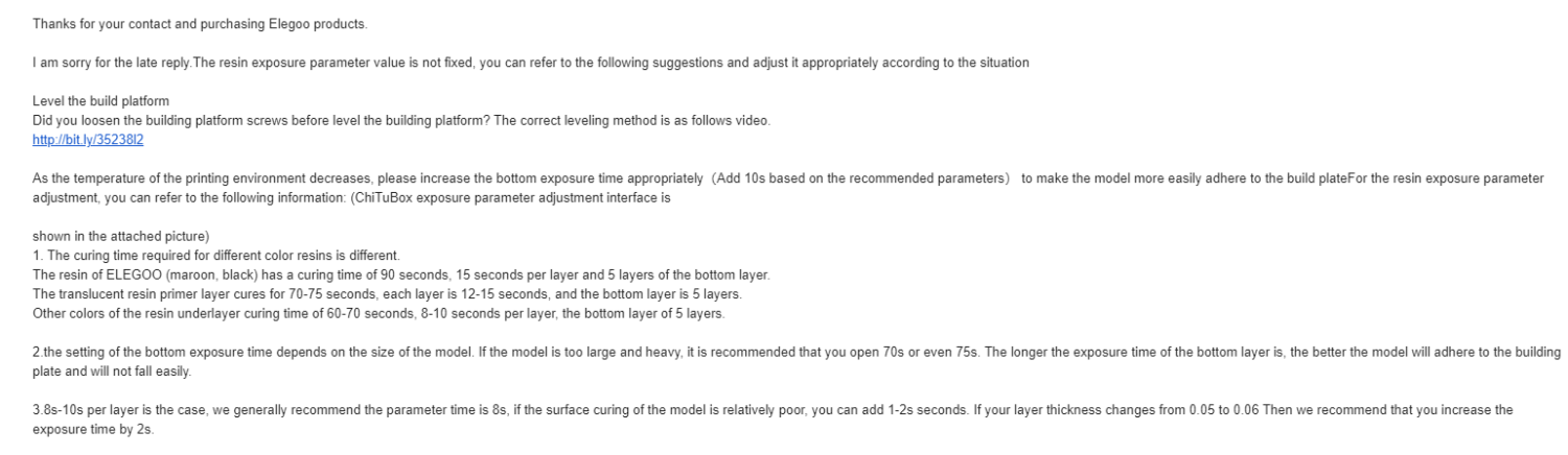

@Amon  allego una email di risposta della elegoo riguardo i tempi di esposizione delle loro resine.
I bottom layer li porterei a 8 con esposizione 70sec prova anche 80
I tuoi 30 sec sono troppo pochi non attaccherà mai
Livella bene il piano e ricorda che putroppo sulla photon s va fatto spesso.
