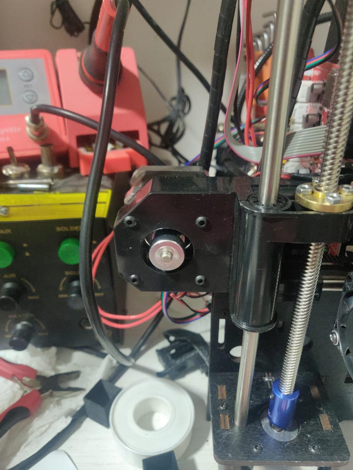

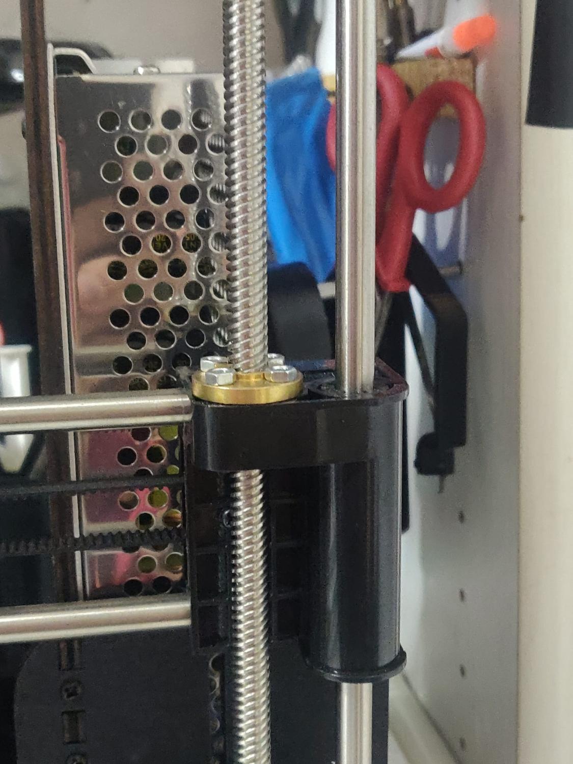

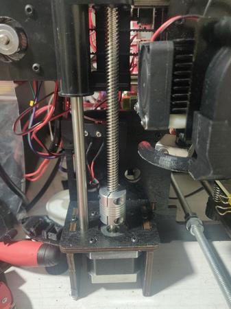

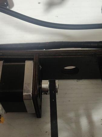

Donbiagino Inviato 23 Gennaio 2021 Condividi Inviato 23 Gennaio 2021 Ciao a tutti ragazzi, come ho già scritto nel titolo, ho acquistato una stampante replica Anet A8 da Gearbest, giusto per capire se fosse una cosa alla mia portata oppure no, e visto che mi sono appassionato, vorrei intanto apportare qualche modifica a questa per poi passare a qualcosa di qualitativamente migliore. Avendo tanti problemi di Z Wobbling, ho ordinato delle barre trapezoidali in sostituzione delle mie attuali classice 8X1.25, e ho sostituito i pignoni dei motorini asse X e Y perchè i suoi originali erano in plastica ed essendo molto scadenti e uno anche deformato, a volte la cinghia tendeva a saltare qualche dente con problemi di stampa che immaginate da soli... Il mio problema però è che ora mi ritrovo con la stampante da riconfigurare in quanto il passo delle trapezoidali è diverso dalle 8X1.25 ed inoltre i nuovi pignoni in metallo hanno un diametro di 12mm rispetto ai 9.5mm dei pignoni originali. Come devo fare per riconfigurare le impostazioni della stampante in modo da riprendere a stampare senza problemi? Devo per forza usare Arduino o posso modificare un GCode da passare sulla SD e poi caricare nella stampante? Grazie a tutti in anticipo!!! P.S. in foto allego la schermata iniziale della stampante dove c'è il modello ed il firmware della scheda. Cita Link al commento Condividi su altri siti Altre opzioni di condivisione...
Whitedavil Inviato 23 Gennaio 2021 Condividi Inviato 23 Gennaio 2021 Per le trapezie dipende il modello che hai ordinato. Per cui se fornisci il modello ti si può dare un valore di fabbrica. Chiarisci meglio quali "pignoni" hai sostituito, con una foto magari... Queste modifiche le fai da gcode, ma non è detto che la stampante le salvi e le usi autonomamente. Forse dovrai aggiungere del gcode all'inizio di ogni stampa per ovviare al problema. Cita Link al commento Condividi su altri siti Altre opzioni di condivisione...

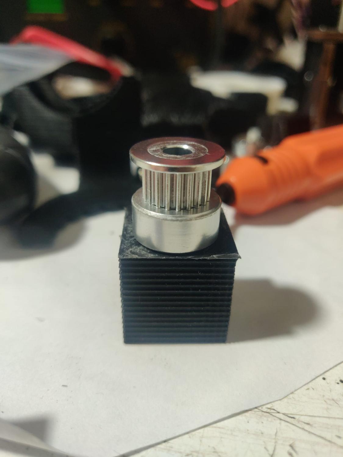

Donbiagino Inviato 23 Gennaio 2021 Autore Condividi Inviato 23 Gennaio 2021 Certamente, le barre sono questehttps://www.amazon.it/gp/product/B077GC7ZH5/ref=ppx_yo_dt_b_asin_title_o00_s00?ie=UTF8&psc=1 mentre i pignoni sono questi in foto, ho messo anche la foto delle barre. Riguardo al GCode che sto utilizzando adesso posso copiarlo in un txt ed allegarlo, ma da ignorante alle prime armi l'ho trovato in rete e ho fatto copia/incolla. Cita Link al commento Condividi su altri siti Altre opzioni di condivisione...

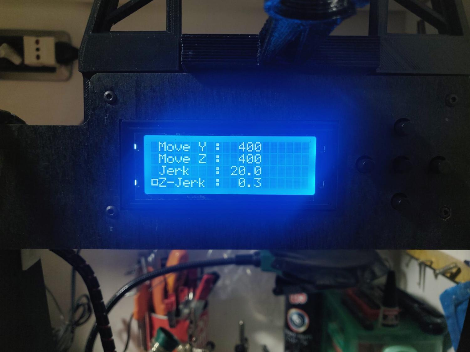

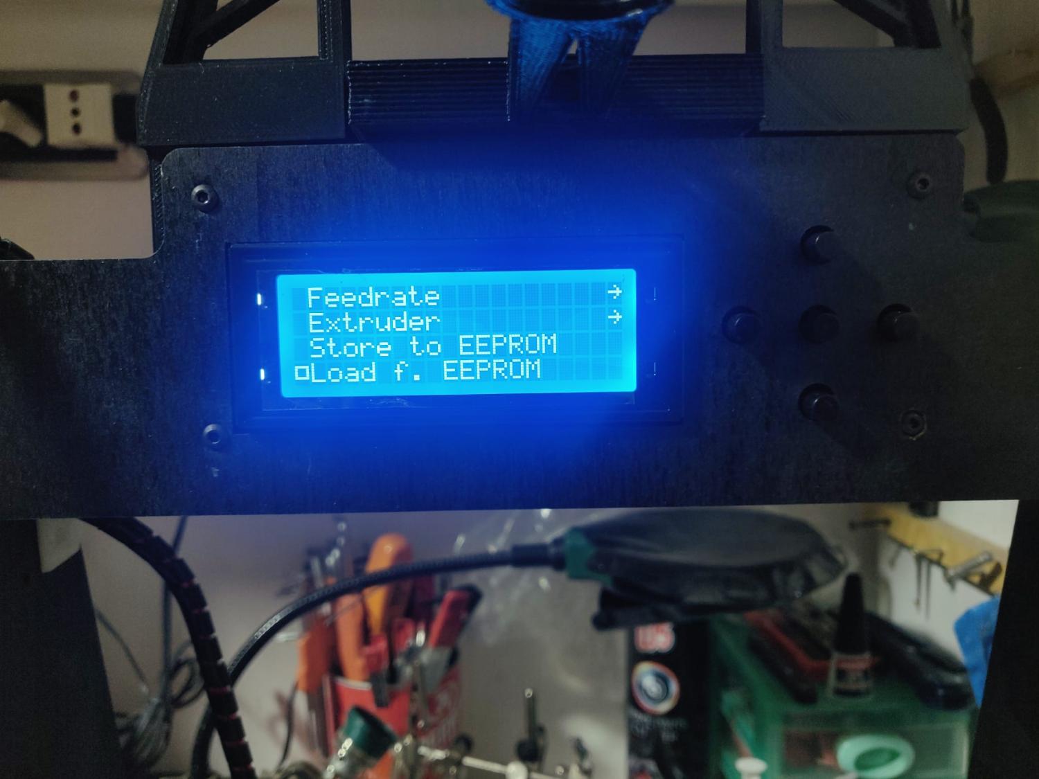

Killrob Inviato 23 Gennaio 2021 Condividi Inviato 23 Gennaio 2021 allora... puoi modificare tutto dal pannello lcd della stampante, soprattutto gli stepmm degli assi che sono quelli che hai modificato, pre Z comincia ad impostare 400 stepmm e 80 stepmm per X ed Y poi si proseguirà. Nella mia firma trovi il link di come si calibrano gli assi, vai a leggere Cita Link al commento Condividi su altri siti Altre opzioni di condivisione...

Whitedavil Inviato 23 Gennaio 2021 Condividi Inviato 23 Gennaio 2021 Quei pignoni o pulegge, vengo vendute per numero di denti. Le trovi da 16,20,30,40,60,80 ecc. Devi sapere il numero di denti per poter fare il conto. Ma in generale o sono 80 o 100 gli step/mm. Ps per le trapezie metti 400 e sei a posto. Cita Link al commento Condividi su altri siti Altre opzioni di condivisione...

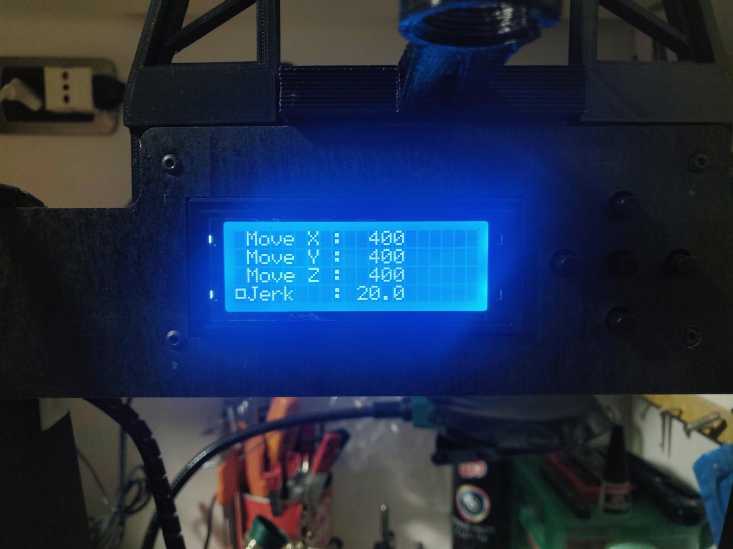

Donbiagino Inviato 23 Gennaio 2021 Autore Condividi Inviato 23 Gennaio 2021 I pignoni sono da 20 denti ma dal pannello lcd della stampante non trovo la voce per modificare gli stepmm... Cita Link al commento Condividi su altri siti Altre opzioni di condivisione...
Eddy72 Inviato 23 Gennaio 2021 Condividi Inviato 23 Gennaio 2021 menu control - motion li hai? Ciaoo Cita Link al commento Condividi su altri siti Altre opzioni di condivisione...
Killrob Inviato 23 Gennaio 2021 Condividi Inviato 23 Gennaio 2021 18 minuti fa, Donbiagino ha scritto: I pignoni sono da 20 denti ma dal pannello lcd della stampante non trovo la voce per modificare gli stepmm... strano di solito i menu dei cloni anet a8 danno la possibilità di modifica da configuration Cita Link al commento Condividi su altri siti Altre opzioni di condivisione...

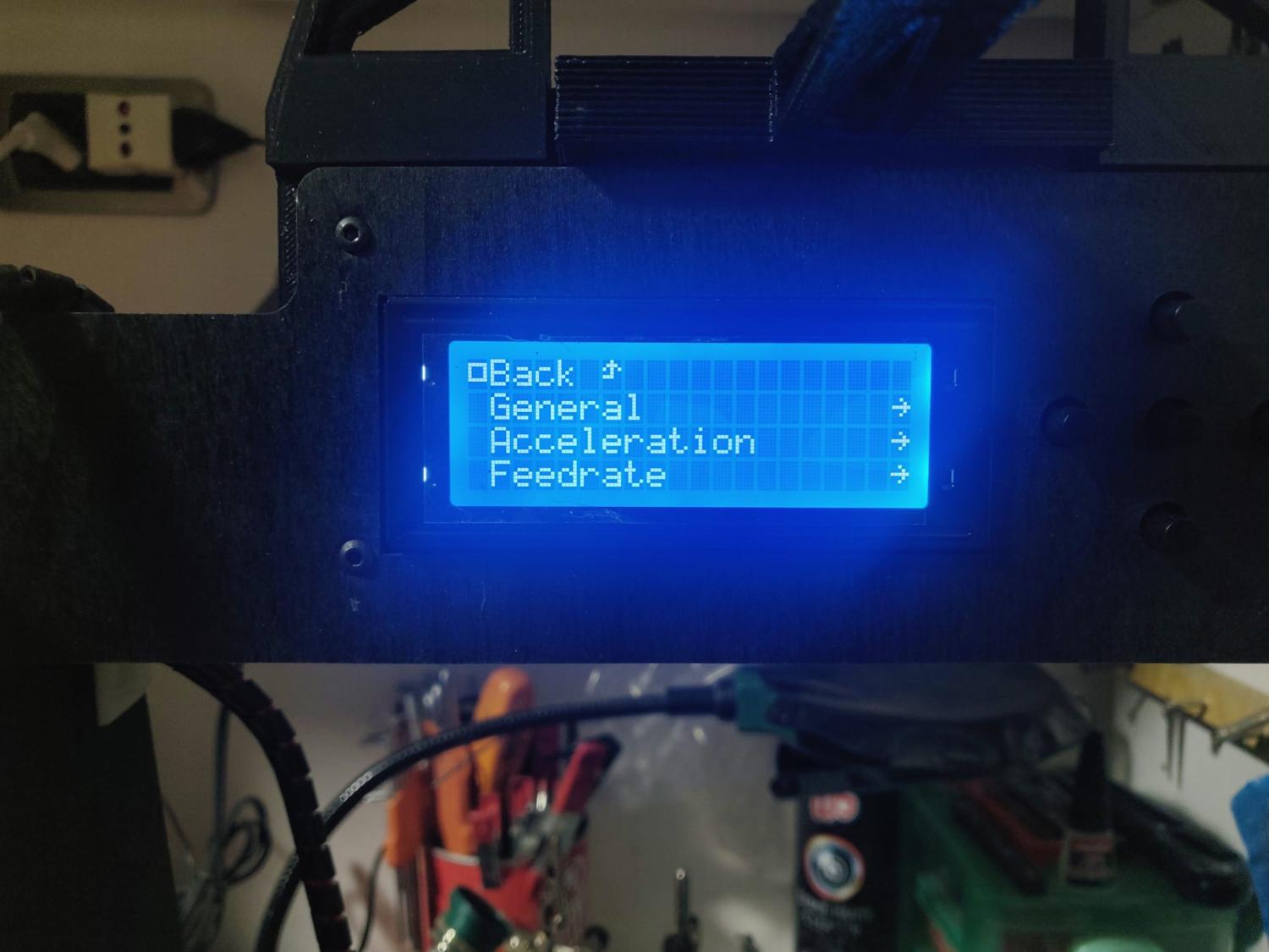

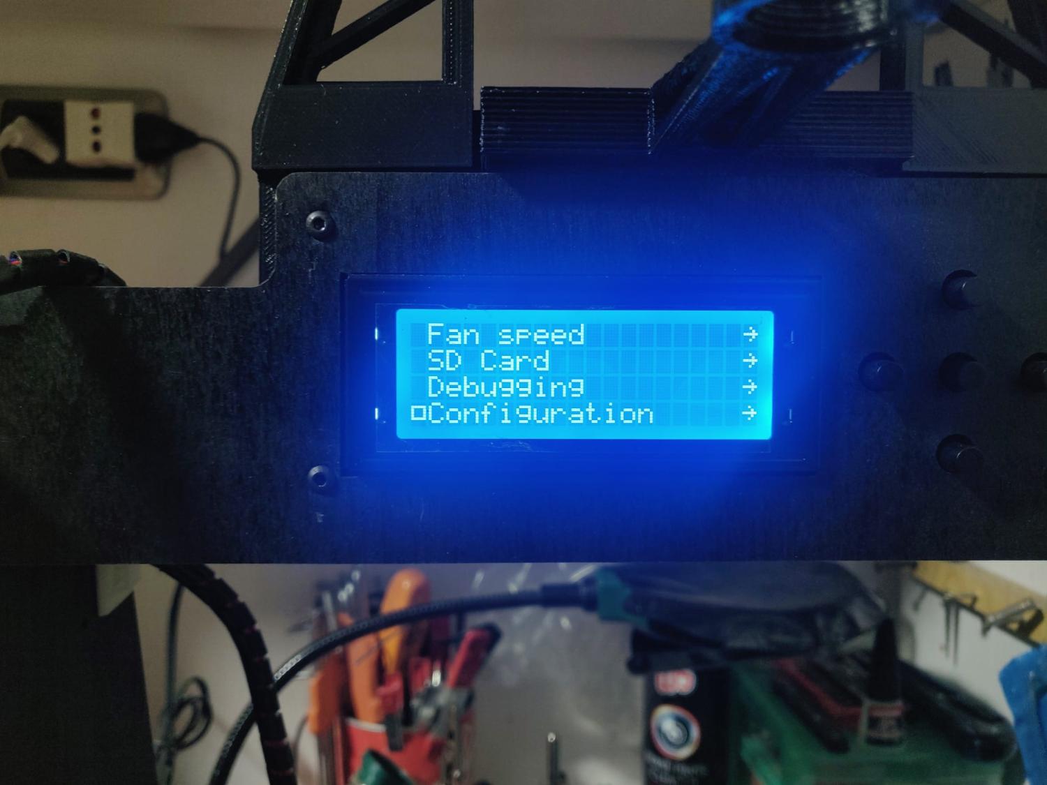

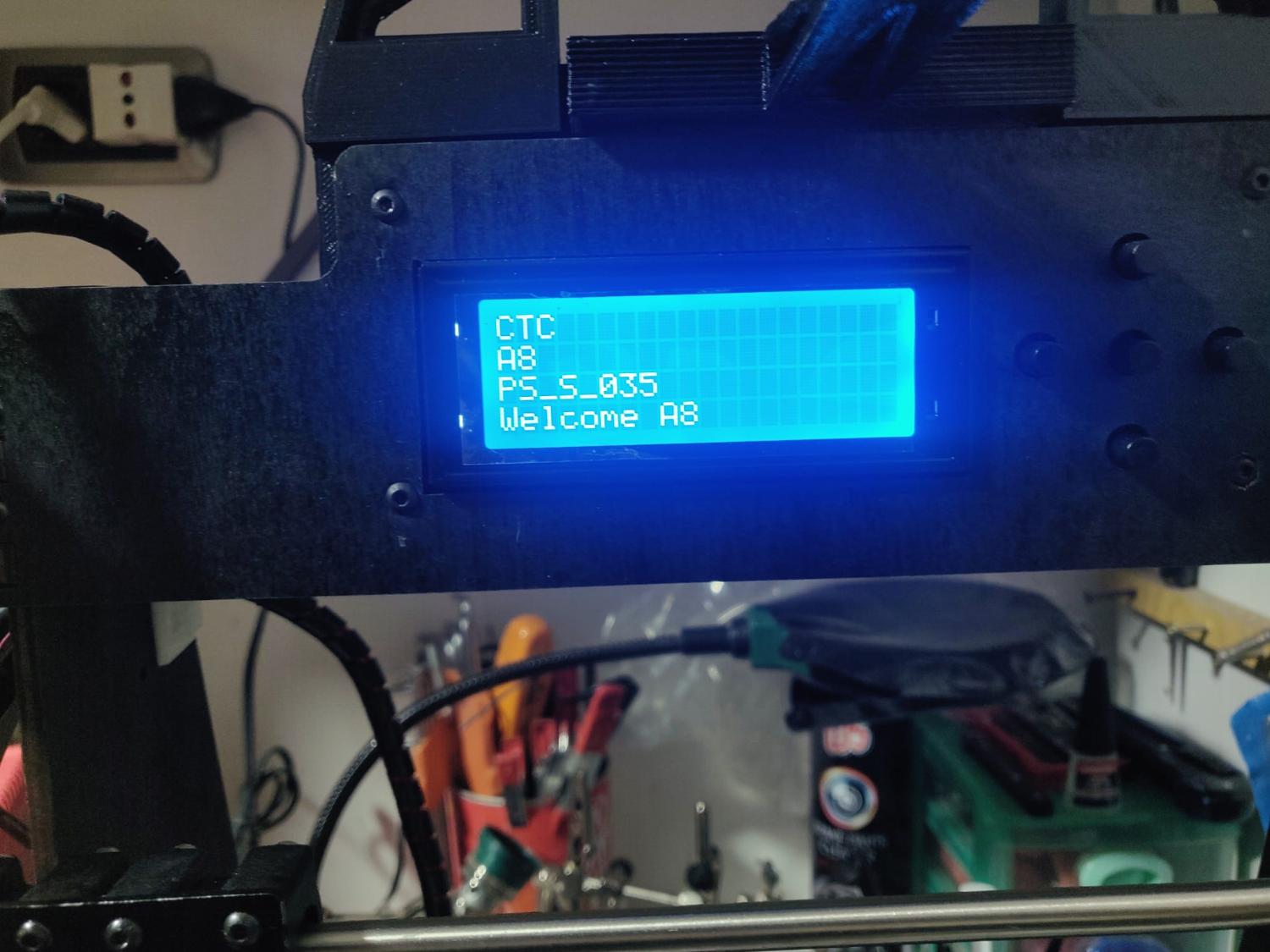

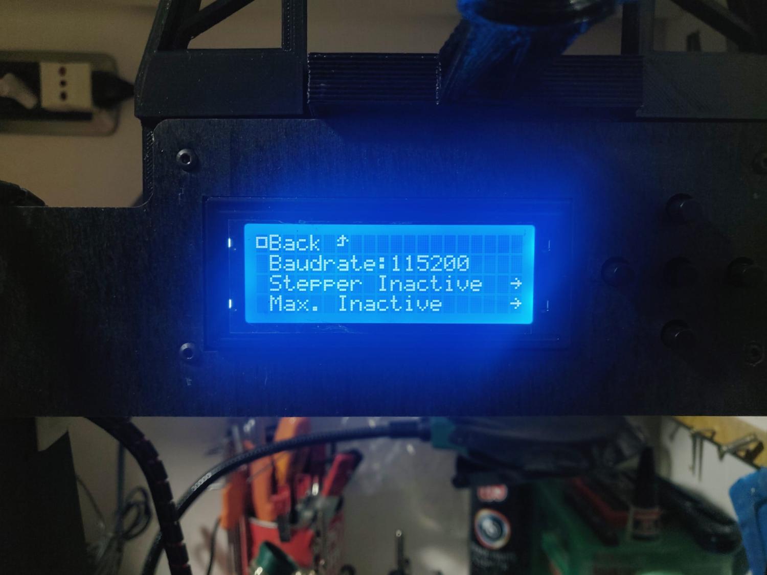

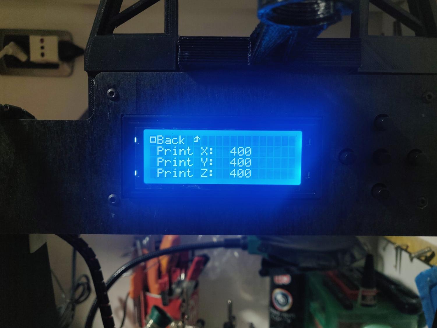

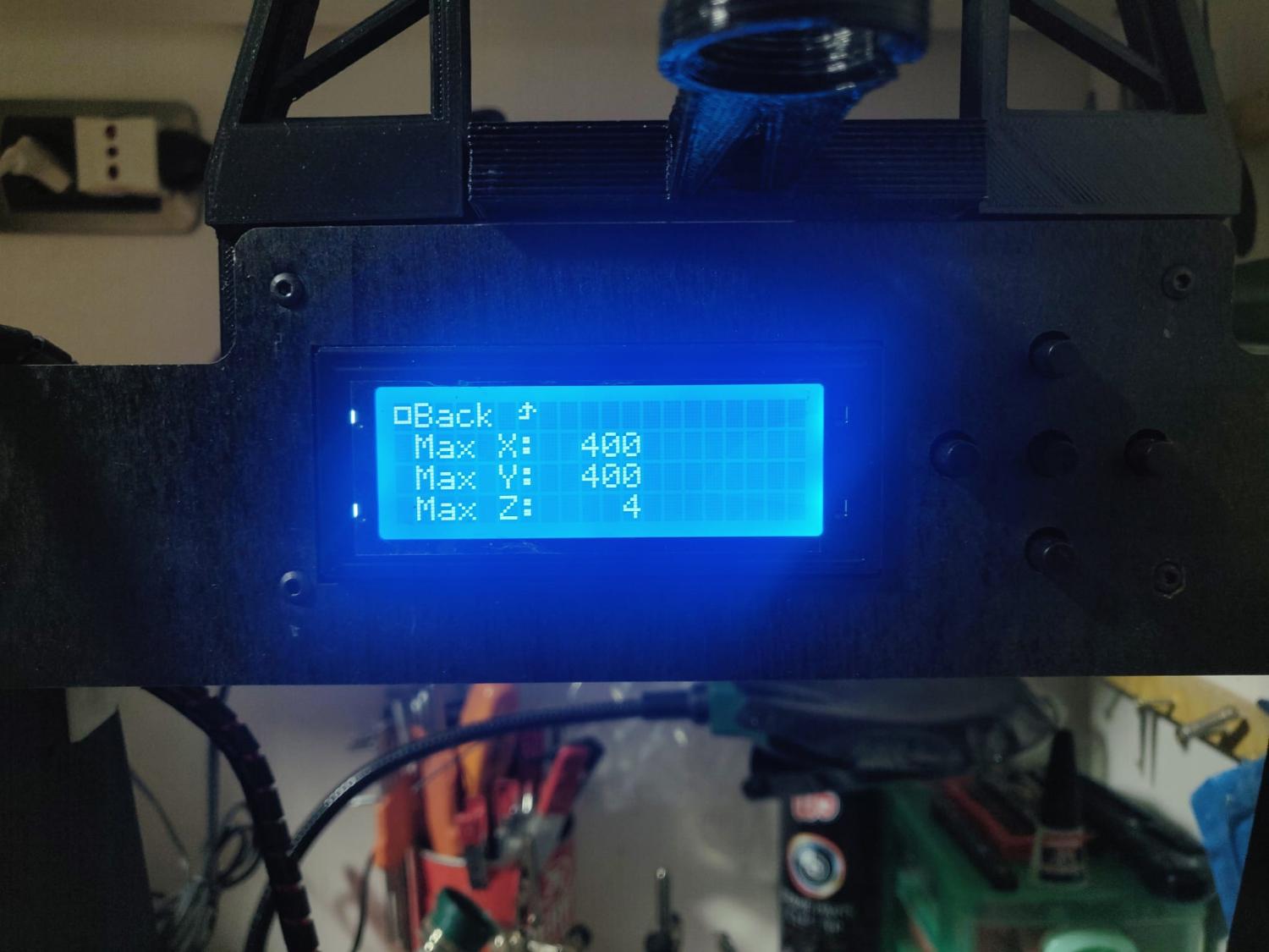

Donbiagino Inviato 23 Gennaio 2021 Autore Condividi Inviato 23 Gennaio 2021 Allora, nel mio menù non ho Motion ma solo Position, ma da li posso solo spostare i 3 assi e poi farli tornare alla posizione di Home. Gli unici parametri modificabili sono in Configuration e vi ho fatto delle foto per farvi vedere cosa c'è... Non so che allegandole vi appaiono in ordine, ma spero si capisca. Cita Link al commento Condividi su altri siti Altre opzioni di condivisione...
