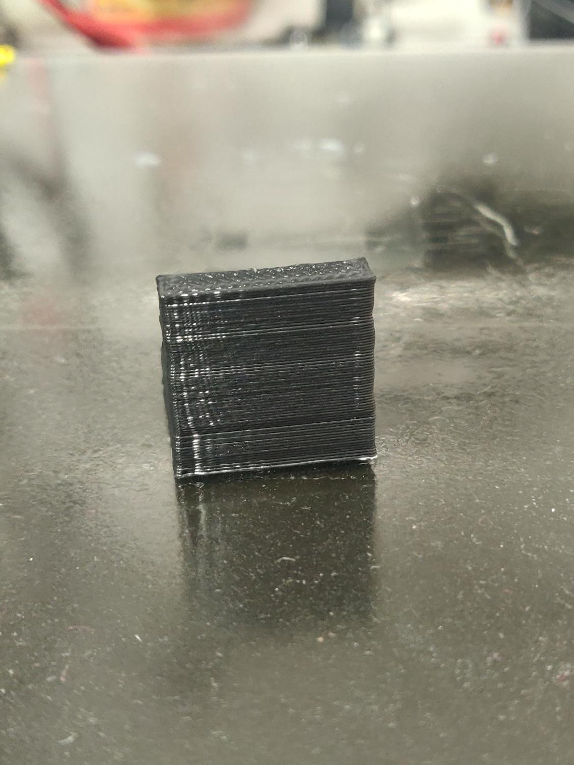

Killrob Inviato 24 Gennaio 2021 Condividi Inviato 24 Gennaio 2021 non hai sbagliato nulla, molto semplicemente devi rifare il calcolo per Z. Hai detto, e vedo, che hai impostato 400 per Z quindi il calcolo è il seguente per l'appunto: 10/64*400=62.5 che mi sembra un valore molto strano per Z ma non ti resta che provare impostando M92 Z62.5 e poi dare M500, quindi provare a far alzare di nuovo Z di 10mm e vedere se corrisponde. Cita Link al commento Condividi su altri siti Altre opzioni di condivisione...

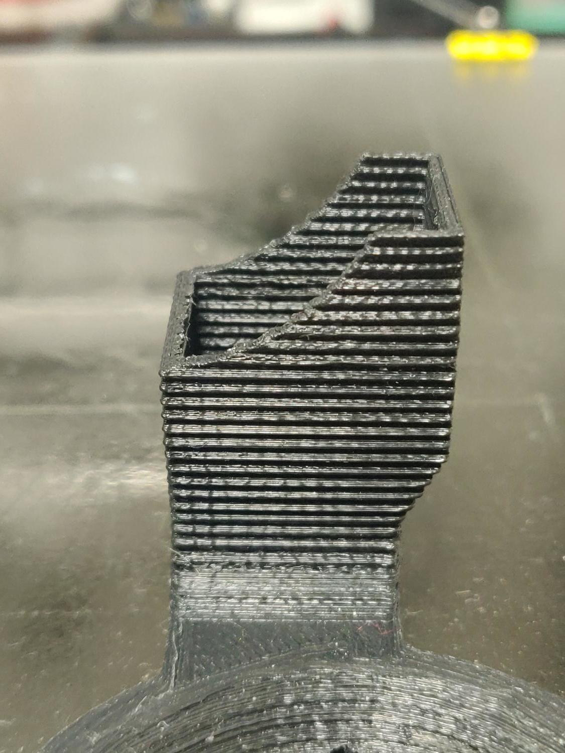

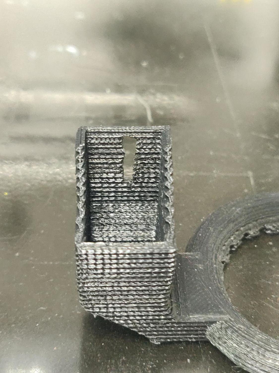

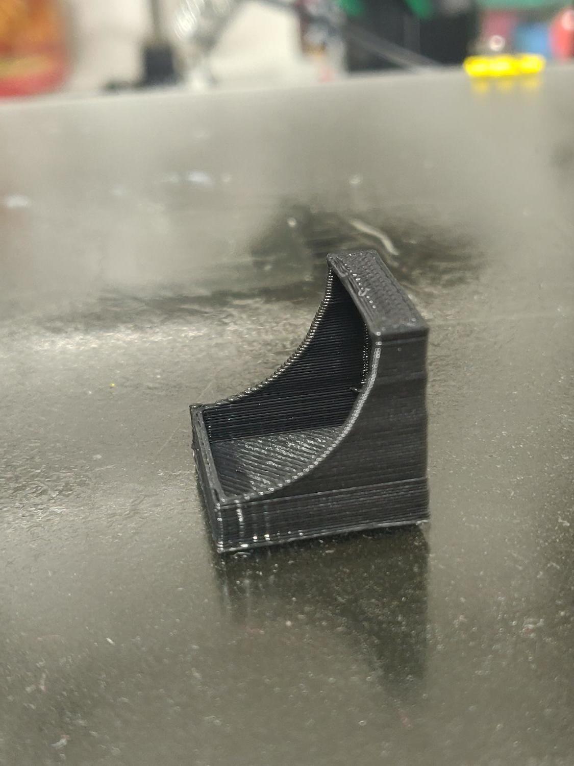

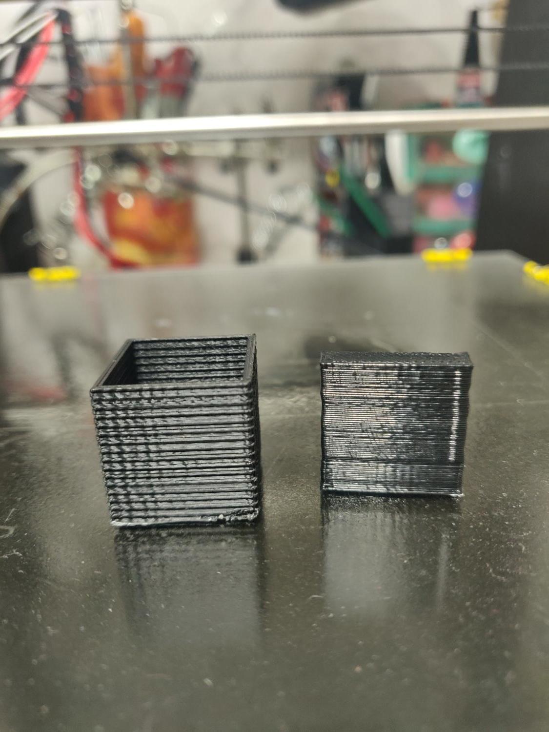

Donbiagino Inviato 24 Gennaio 2021 Autore Condividi Inviato 24 Gennaio 2021 Buona sera a tutti, piccolo aggiornamento: Ho settato il valore di Z62.5 ed effettivamente ora l'asse Z si sposta correttamente. In effetti dalle stampe teat si vede che a livello di altezza layer è nettamente megliorata, unico problema è che adesso si nota ancora di più il Wobbling. Vi allego le foto. Domani cerco di trovare un metodo per stringere i granetti dei motori Z senza spostare la barra cercando di farla roteare in maniera precisa. Se avete qualche consiglio è sempre ben accetto, così come trovare il firmware di questa copia della Anet A8 perché vorrei anche regolare l'estrusione ma senza il valore originale non posso. Grazie ancora a tutti per l'aiuto! Cita Link al commento Condividi su altri siti Altre opzioni di condivisione...
Killrob Inviato 24 Gennaio 2021 Condividi Inviato 24 Gennaio 2021 mi vuoi dire che un M503 dato da repetier host non ti fa vedere niente? Cita Link al commento Condividi su altri siti Altre opzioni di condivisione...
Donbiagino Inviato 24 Gennaio 2021 Autore Condividi Inviato 24 Gennaio 2021 28 minuti fa, Killrob ha scritto: mi vuoi dire che un M503 dato da repetier host non ti fa vedere niente? Ehmmmm non sapevo che andava eseguito quel comando, vedendo i video di Help3D sembrava che appena collegasse la stampante a Repetier lo portasse in automatico nel log... 😅 Domani provo. Riguardo il Wobbling qualche suggerimento? Cita Link al commento Condividi su altri siti Altre opzioni di condivisione...
Killrob Inviato 24 Gennaio 2021 Condividi Inviato 24 Gennaio 2021 il wobble è un problema meccanico, devi ricontrollare le chiocciole e gli accoppiatori che siano perfettamente paralleli fra loro Cita Link al commento Condividi su altri siti Altre opzioni di condivisione...

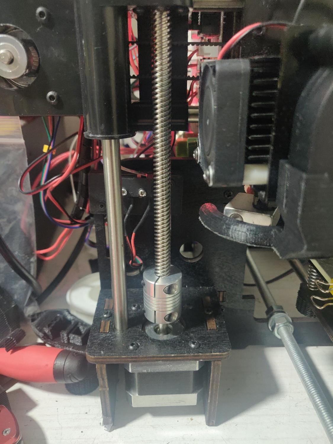

Donbiagino Inviato 24 Gennaio 2021 Autore Condividi Inviato 24 Gennaio 2021 Diciamo che secondo me il problema è che i motorini dell'asse Z hanno rispettivamente 2 cilindretti che bloccano l'albero del rispettivo motore (e quello ho già visto che gira perfettamente dritto) e poi viene infilata dentro la barra e ci sono soltanto 2 granetti per bloccarla, per cui basta che si tira un granetto un po'più dell'altro e gira quel tanto storto per creare il Wobbling. Magari ordino questi https://www.amazon.it/dp/B08B11GFZP/ref=cm_sw_r_cp_apa_i_6QFdGbET7BFMJ così sono sicuro che le barre vengano strette correttamente, che ne dici? Cita Link al commento Condividi su altri siti Altre opzioni di condivisione...

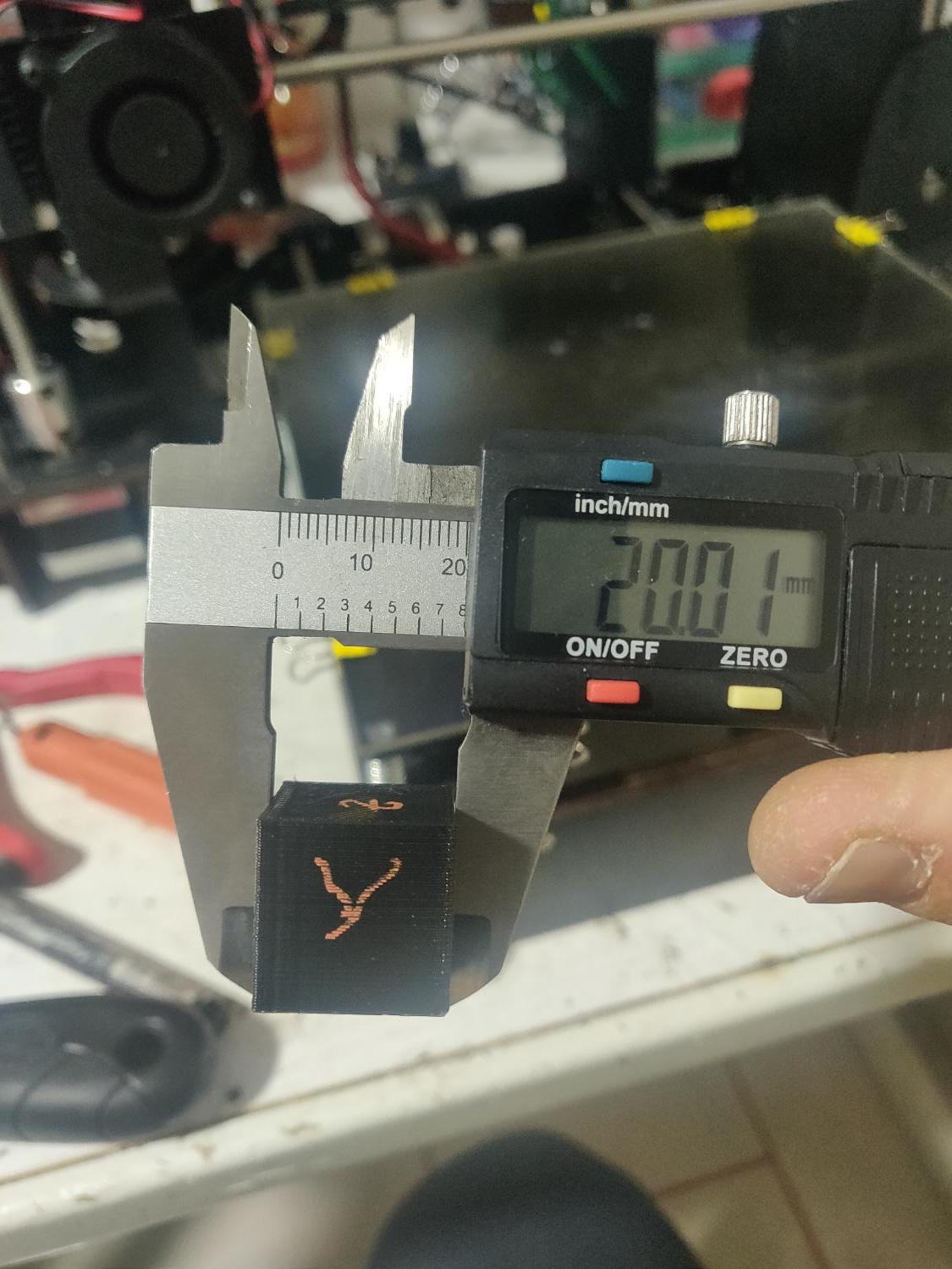

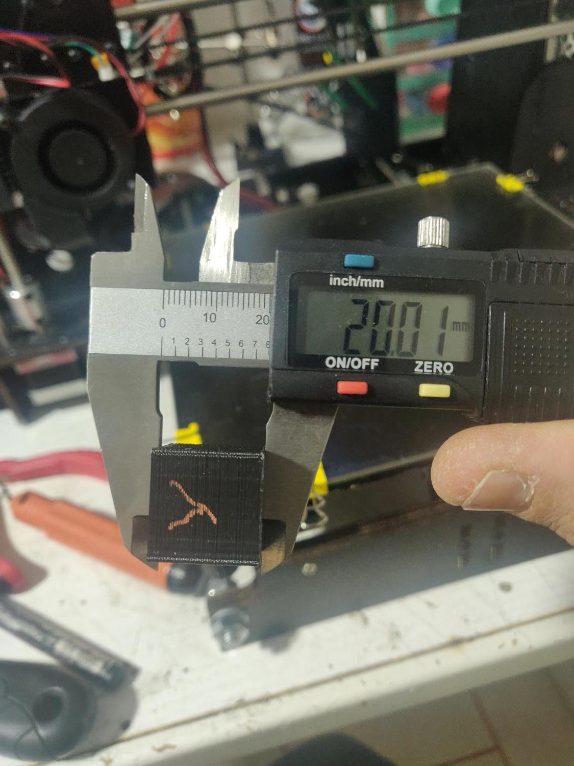

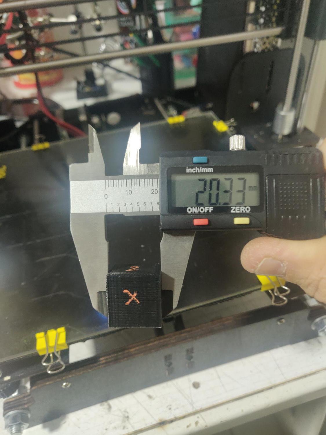

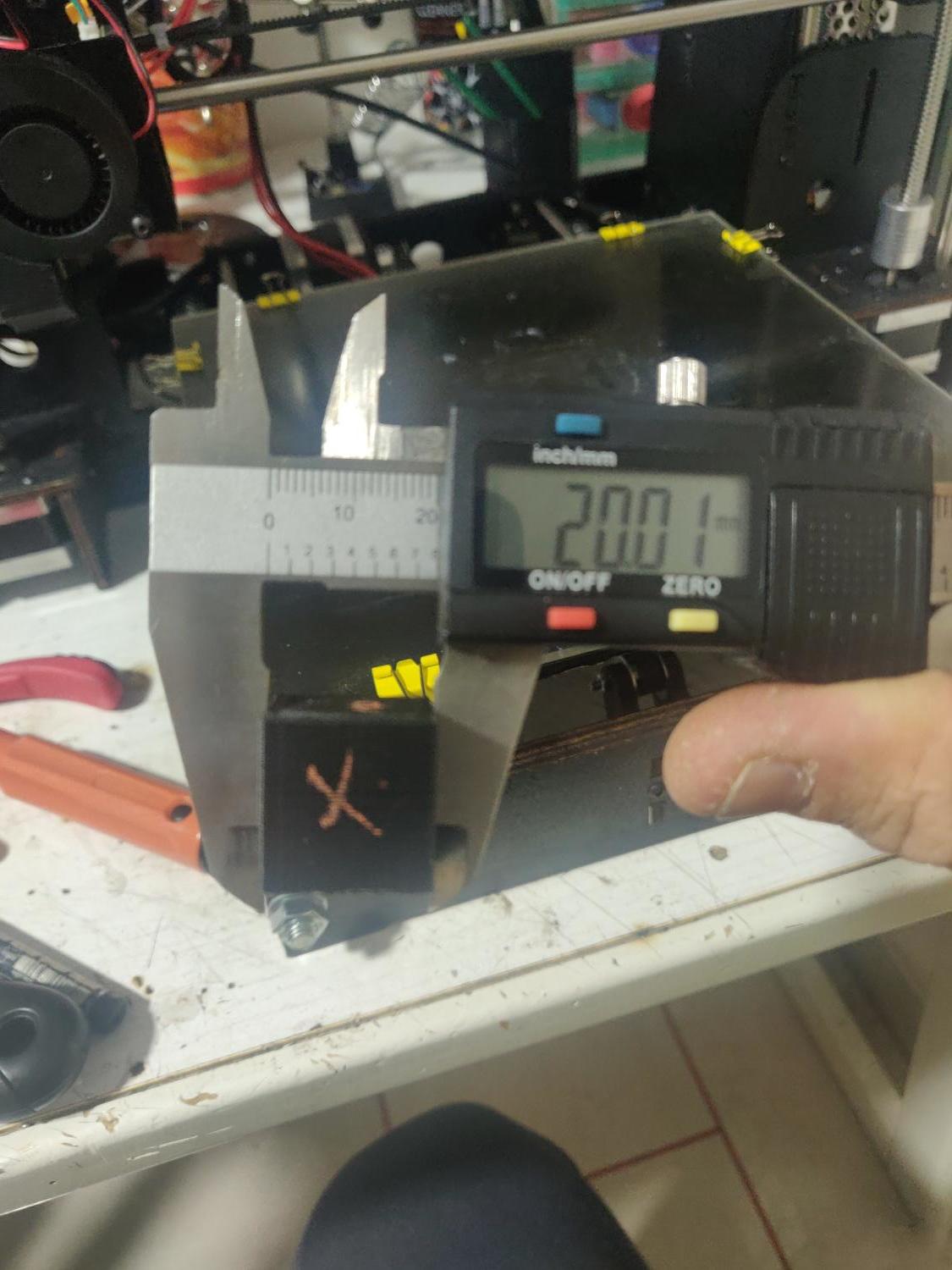

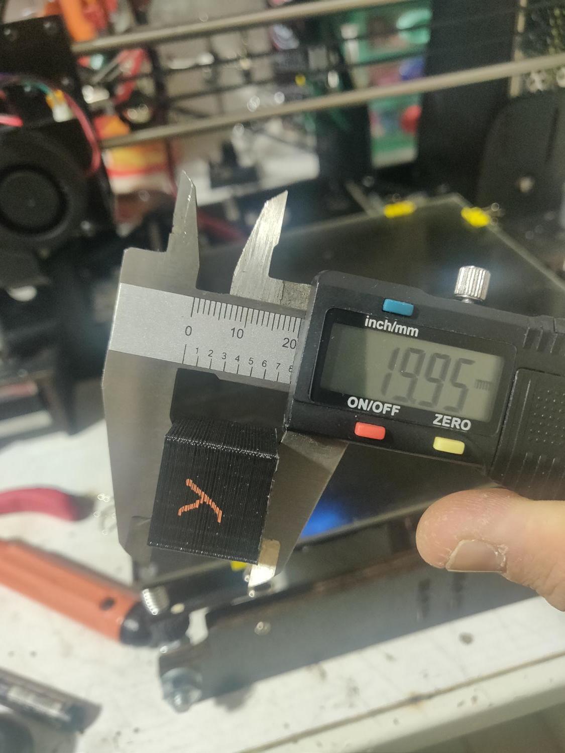

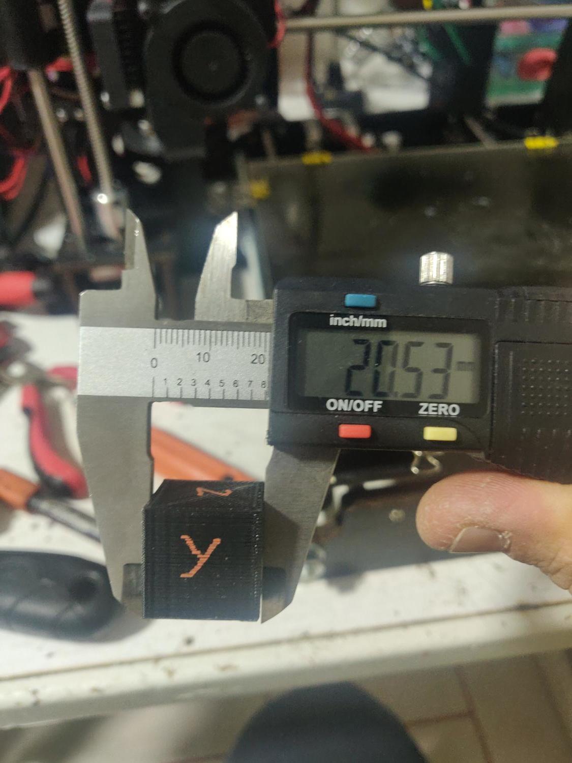

Donbiagino Inviato 27 Gennaio 2021 Autore Condividi Inviato 27 Gennaio 2021 Eccomi qui, ringrazio infinitamente Killrob per l'aiuto che mi ha dato!!! Oggi mi sono arrivati i giunti flessibili dei motori asse Z, li monto e poi lancio in stampa il classico cubetto 20x20x20 per calibrare al meglio la stampante. Già mi accorgo che ho ridotto in maniera significativa il Wobbling, si nota ancora ma è trascurabile, la qualità di stampa era già migliorata dopo le impostazioni suggerite da Killrob e installate con Repetier. Alla fine, ecco il risultato 🤩 Grazie ancora a tutti e soprattutto a Killrob per la sua pazienza e disponibilità! 1 Cita Link al commento Condividi su altri siti Altre opzioni di condivisione...
