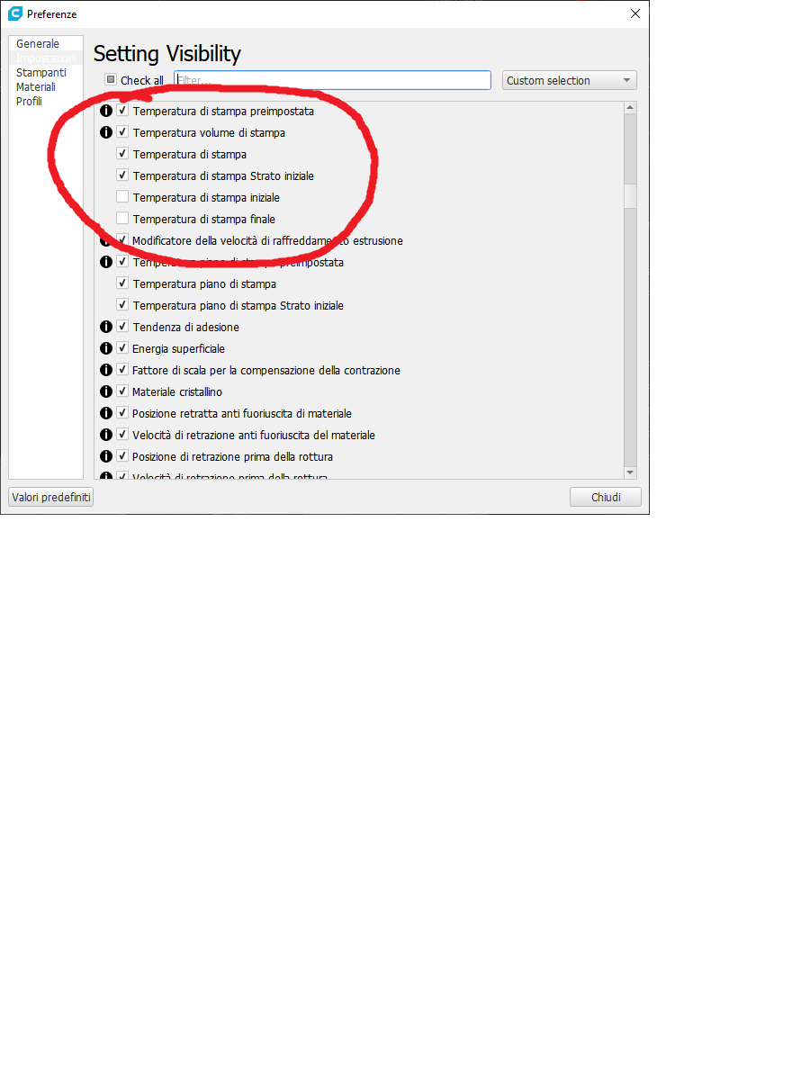

non è necessario, elimina dalle impostazioni di visualizzazione la "temperatura di stampa iniziale", come ho fatto io, e sei a posto

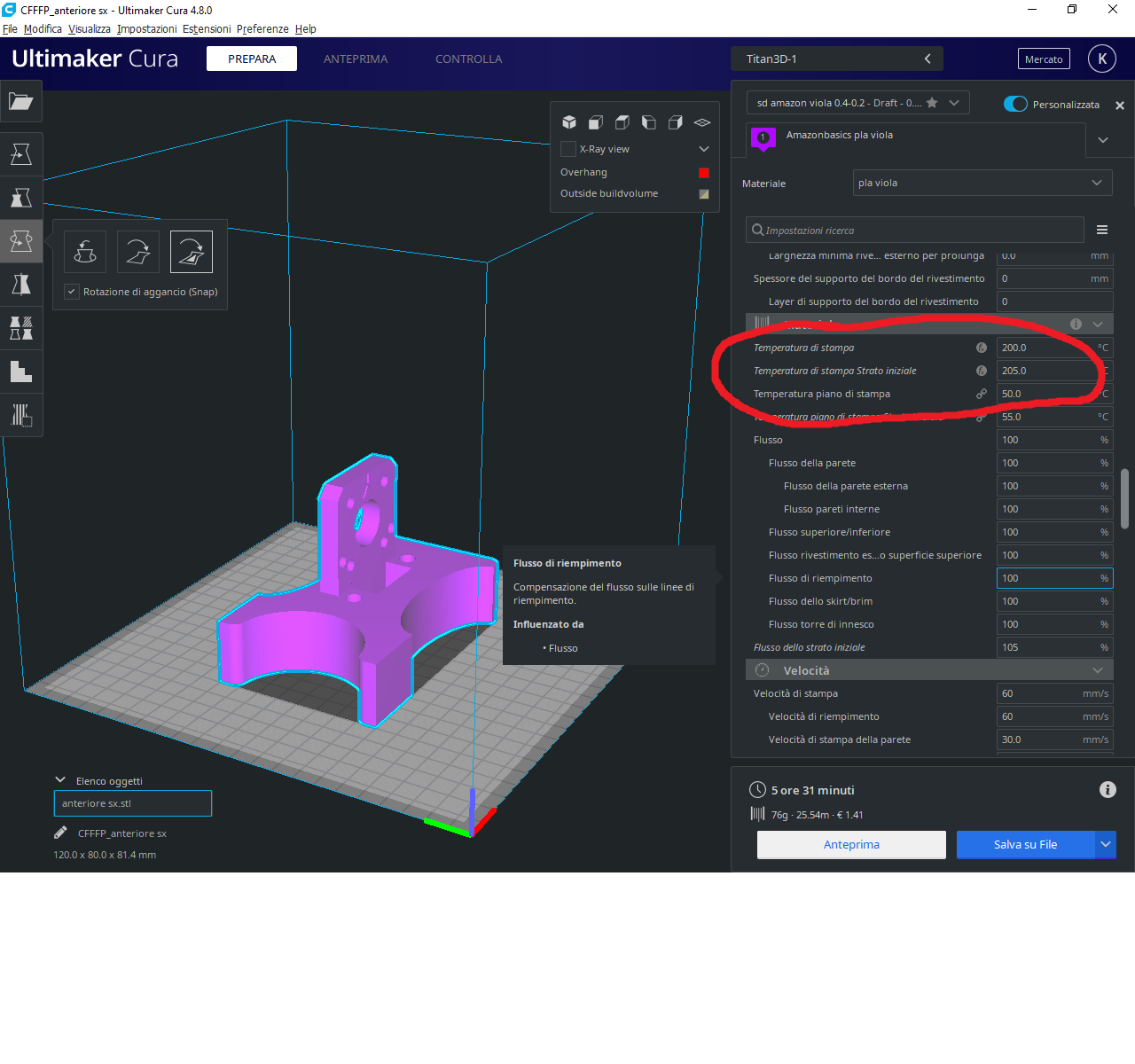

io lo faccio sempre, stampo il primo layer costantemente 5 gradi più alto sia di hotend che di piatto, il fatto che tu non ci riesca non vuol dire che non si può, non usi i settaggi corretti, tutto qui. Uso Cura 4.8.0

in che senso ho verificato? se guardi la prima immagine che ho postato ho 205 come strato iniziale e 200 per il resto della stampa, e la stampante si comporta esattamente così, mi stampa il primo layer a 205 e poi scende a 200.

come ulteriore prova questi sono estratti del gcode del pezzo che è attualmente in stampa. quello della foto per intenderci:
Inizio stampa primo layer:
M140 S55
M105
M190 S55
M104 S205
M105
M109 S205
M82 ;absolute extrusion mode
M220 S100 ;Reset Feedrate
M221 S100 ;Reset Flowrate
G28 ;Home
G92 E0 ;Reset Extruder
G1 Z2.0 F3000 ;Move Z Axis up
G1 X10.1 Y20 Z0.28 F5000.0 ;Move to start position
G1 X10.1 Y200.0 Z0.28 F1500.0 E15 ;Draw the first line
G1 X10.4 Y200.0 Z0.28 F5000.0 ;Move to side a little
G1 X10.4 Y20 Z0.28 F1500.0 E30 ;Draw the second line
M117 Sto stampando...
G92 E0
G92 E0
G1 F3300 E-6
;LAYER_COUNT:406
;LAYER:0
M107
G1 F600 Z0.8
G0 F9000 X46.415 Y65.143 Z0.8
;TYPE:SKIRT
G1 F600 Z0.3
G1 F3300 E0
dal layer 2 in poi
;MESH:NONMESH
G0 F9000 X145.584 Y113.112 Z0.8
;TIME_ELAPSED:506.594433
;LAYER:1
M140 S50
M104 S200
M106 S28.3
;MESH:anteriore sx.stl
G0 X145.584 Y113.112 Z1
;TYPE:WALL-INNER
G1 F600 Z0.5
G1 F3300 E786.61414
G1 F2700 X146.02 Y113.651 E786.6372
G1 X146.52 Y114.132 E786.66027
G1 X147.077 Y114.542 E786.68328
G1 X147.681 Y114.878 E786.70626
G1 X148.326 Y115.135 E786.72936
G1 X148.993 Y115.307 E786.75227
G1 X149.68 Y115.392 E786.77529
G1 X150.374 Y115.39 E786.79837
G1 X151.061 Y115.296 E786.82144
G1 X151.727 Y115.119 E786.84436
G1 X152.37 Y114.854 E786.86749
G1 X152.968 Y114.512 E786.8904
G1 X153.521 Y114.096 E786.91342
G1 X154.017 Y113.611 E786.93649
