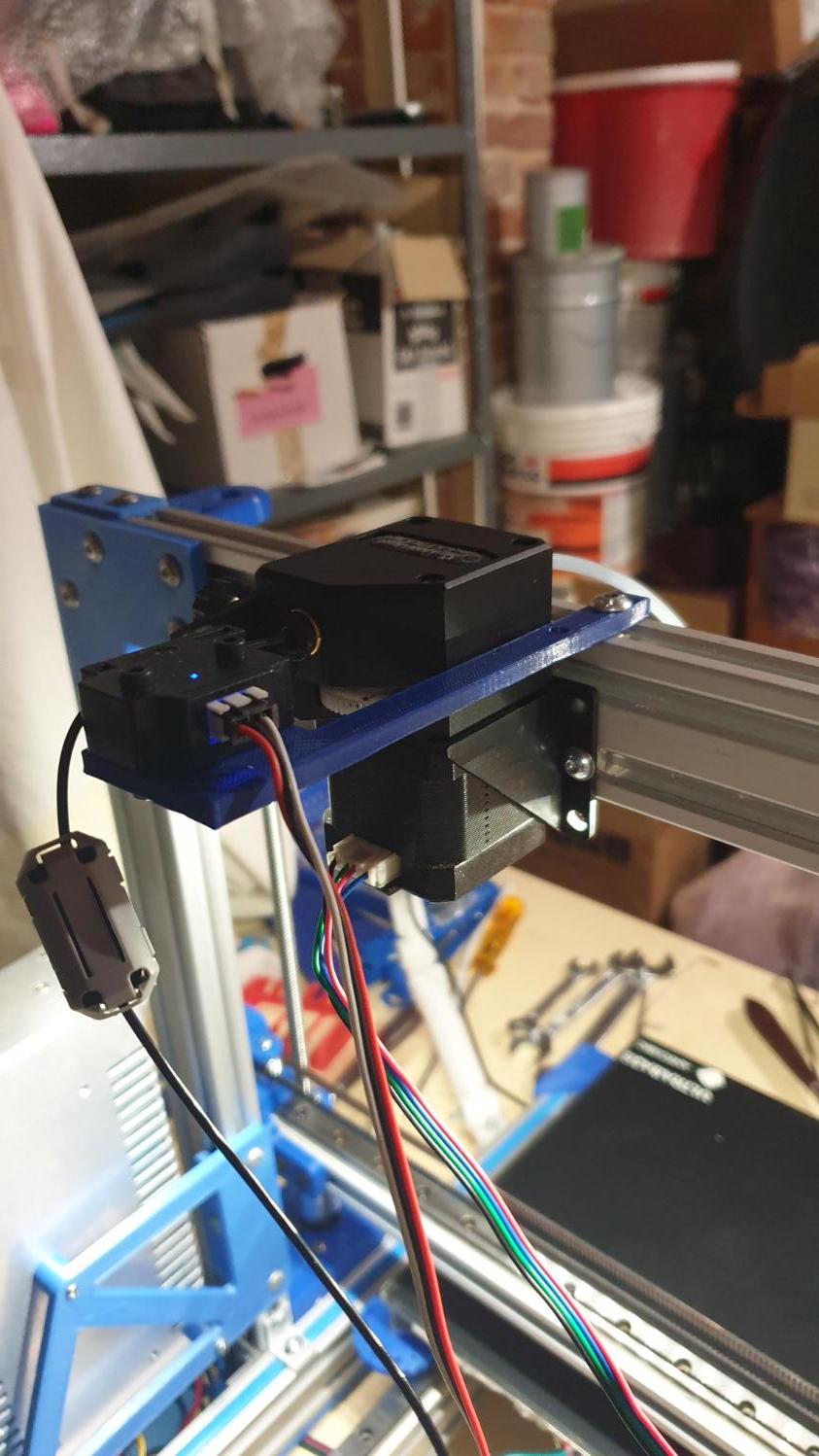

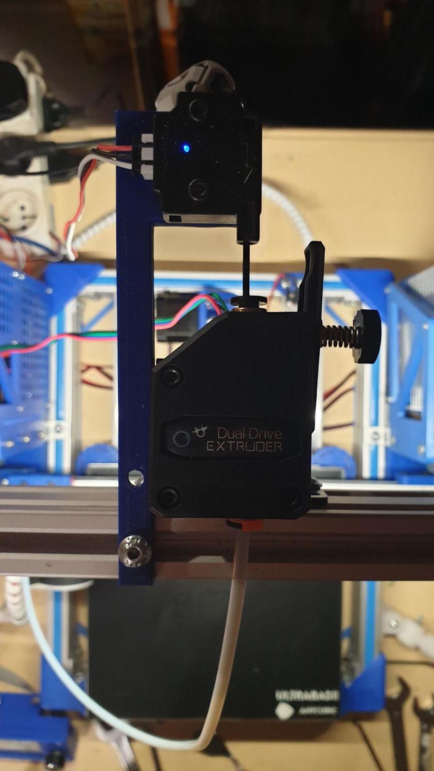

fammi una foto del tuo gruppo spingifilo che ci do un'occhiata perché il problema è tutto li. Di chi è il tpu?
Ciao, grazie della risposta. E' un classico BMG (perdona i cavi volanti ma è un setup ancora provvisorio):
