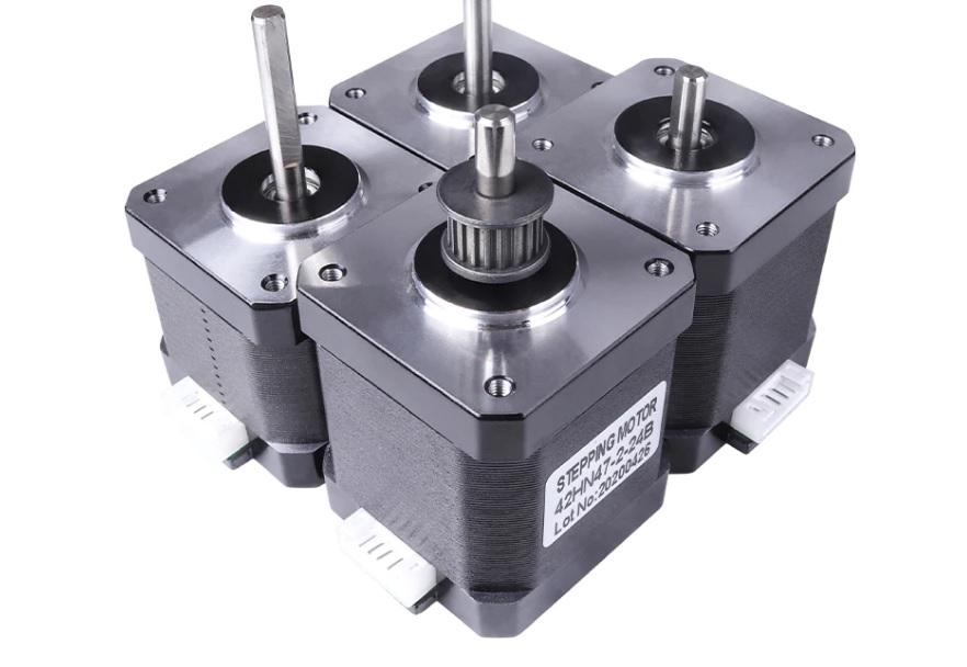

mcmady Inviato 24 Gennaio 2021 Autore Condividi Inviato 24 Gennaio 2021 non so se puo servire ... sullo store della flyingbear come ricambio per gli stepper c'e questa immagine col numero del modello magari si capisce che tipo di cavo serve dal modello del motore tagliare e saldare non sarebbe un problema... ma se trovassi la prolunga preferirei... Cita Link al commento Condividi su altri siti Altre opzioni di condivisione...
mcmady Inviato 24 Gennaio 2021 Autore Condividi Inviato 24 Gennaio 2021 cercando in giro ho trovato una sigla su un datasheet..."ph-6awj" che sembra corrispondere visivamente al cavetto... Cita Link al commento Condividi su altri siti Altre opzioni di condivisione...
mcmady Inviato 24 Gennaio 2021 Autore Condividi Inviato 24 Gennaio 2021 1 ora fa, Whitedavil ha scritto: Non sono gli hx ma hanno un'altro nome, se ti servono fammi sapere che ti do il modello esatto. No, connettori maschio/femmina non esistono, te li devi fare con 4 pezzi di cavo e un saldatore se fossi cosi gentile.... al max reperisco i morsetti e me li faccio se si trovano sia maschio che femmina Cita Link al commento Condividi su altri siti Altre opzioni di condivisione...
Whitedavil Inviato 24 Gennaio 2021 Condividi Inviato 24 Gennaio 2021 I connettori si chiamano: JST PH2.0 la femmina è a crimpare, il maschio invece, di solito, è a saldare. Cita Link al commento Condividi su altri siti Altre opzioni di condivisione...
Killrob Inviato 24 Gennaio 2021 Condividi Inviato 24 Gennaio 2021 eccoli... https://www.jst-mfg.com/product/detail_e.php?series=199 Cita Link al commento Condividi su altri siti Altre opzioni di condivisione...
