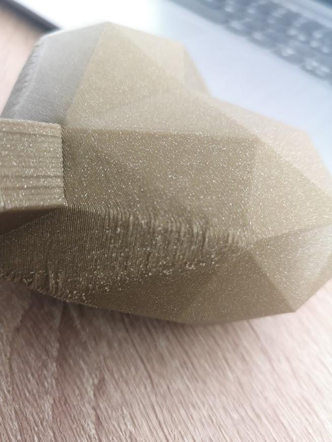

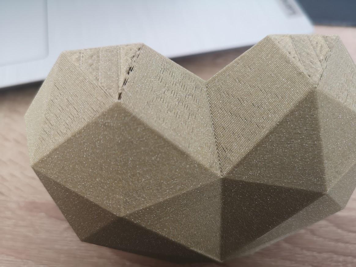

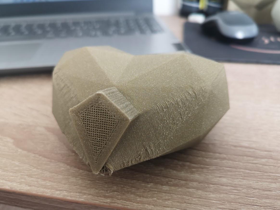

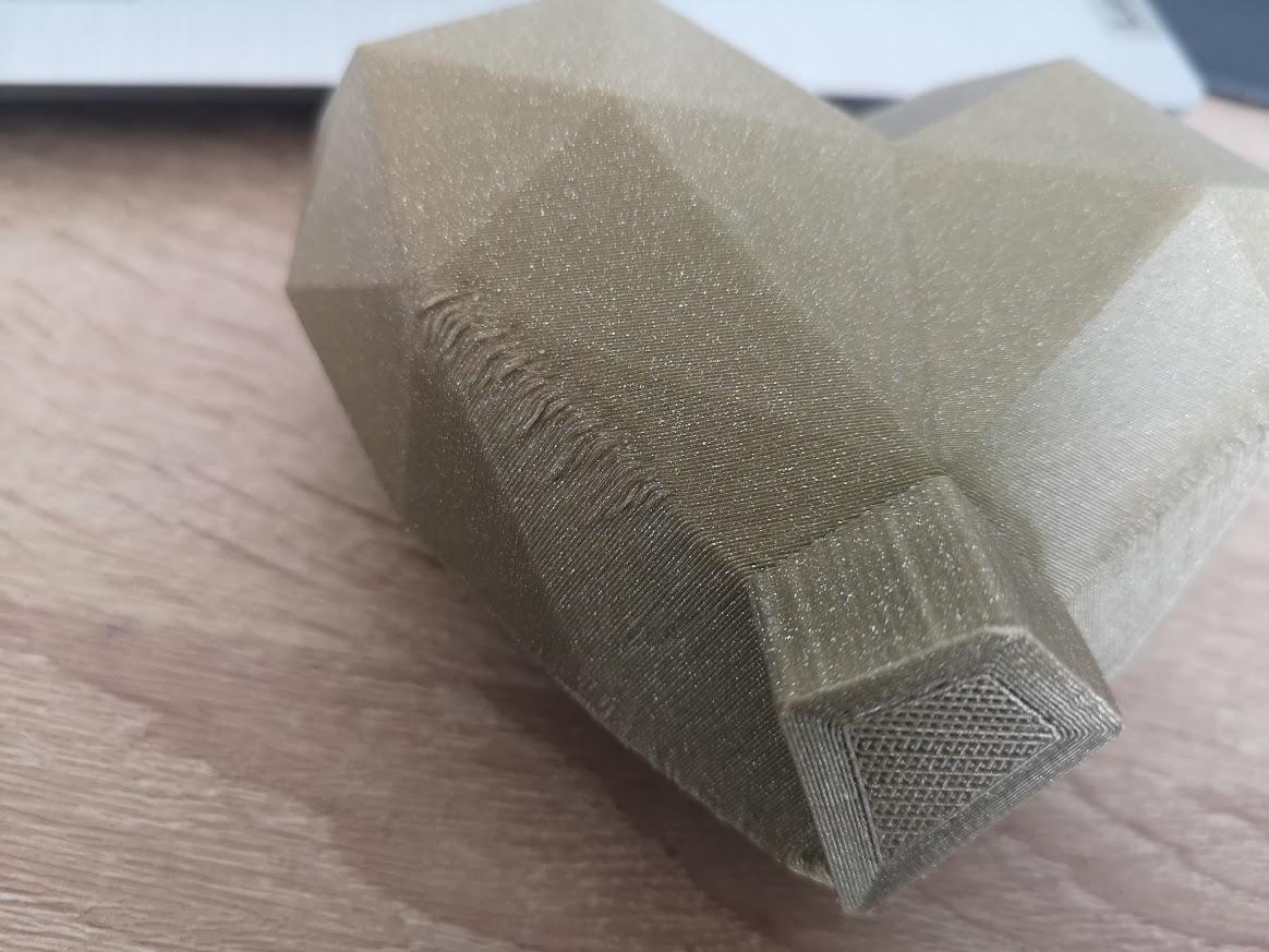

Ciao a tutti, avrei bisogno di aiuto. Sto eseguendo un lavoro ma i primi strati non vengono bene, mentre il resto si,non capisco se il problema è dovuto che l'oggetto che non è in verticale, ma bensì un po piegato. Ho una creality ender 3-v2 allego qualche foto per far capire meglio. Grazie a chi potrà aiutarmi. Ps: il supporto lo vorrei lasciare in modo tale che il cuore rimanga in piedi.

8 minuti fa, Bananafell3r ha scritto:
lo hai stampato senza supporti? che materiale è? quanto è angolato?

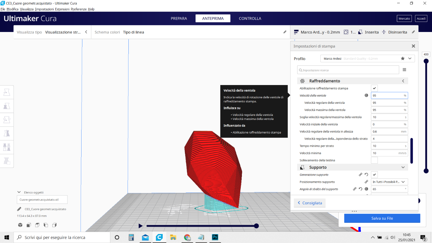

Si ha ha il supporto, è quello dietro. Angolato 15° il materiale è Pla
se è molto angolato in questo caso lo è, è normale che ti faccia quel difetto soprattutto se non hai un buon raffreddamento...per il resto prova a fare un test del flusso, mi sembra che ci sia un po di sottoestrusione
Quindi cosa mi consigli? La macchina è nuova quindi sto ancora imparando a settare Cura, probabilmente è tutto sbagliato 😞 Il raffreddamento è a 95° , per la sottoestrusione che posso fare? Sono una settimana dietro a questo cuore ne sto stampando tantissimi per fare prove, ma ancora non ho trovato soluzione 😞
devi fare i test della parete, cerca su youtube "help3d" e fai qualche calibrazioni che consiglia... la forma è semplice non dovresti avere difficiolta, al massimo se posti il file possiamo vedere come angolarlo meglio per evitare di mettere i supporti

Ok grazie, si lo seguo in realtà! Ho provato anche a ridurre l'angolazione, ma ho sempre il problema e purtroppo il supporto ci vuole.Ho provato senza e non riesce, ho provato con altre angolazioni, sotto sopra da un lato ma nulla. Alla fine la parete me la rovina. Poi ci tenevo ad avere quel supporto dietro. Comunque grazie per l'aiuto 🙂
mmm mah no,a quel punto stamperei il cuore che ho già piatto sotto e sopra bombato, ma poi a quel punto non avrei il supporto che vorrei. Mi piaceva l'idea che rimanesse in piedi diciamo. Che disastro 😅
