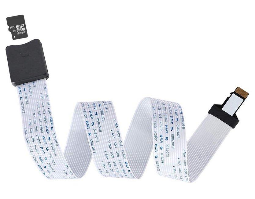

Carsco Inviato 25 Gennaio 2021 Inviato 25 Gennaio 2021 Ho necessita' di sapere se la scheda madre della Ender 3 (V1 stock) faccia uso del sensore di presenza scheda. Volendo montare una di quelle estensioni flat per portare lo slot SD in un altro posto ho il timore che la stampante non capisca quando la scheda e' stata tolta e reinserita, costringendomi a spegnere e riaccendere. Oppure basta solo cliccare sul classico "Change SD card" anche se l'adattatore sta dentro? Qualcuno ha gia' provato? Cita
FoNzY Inviato 25 Gennaio 2021 Inviato 25 Gennaio 2021 30 minuti fa, Carsco ha scritto: "Change SD card" anche se l'adattatore sta dentro? esatto, in ogni caso basta clikkare su "refresh" per inizializzare la scheda,non serve spegnere Cita
Carsco Inviato 25 Gennaio 2021 Autore Inviato 25 Gennaio 2021 Anche se c'e' dentro l'adattatore, giusto? Mi spiego meglio: anche se tolgo la SD dall'adattatore che rimane dentro lo slot? Cita
FoNzY Inviato 25 Gennaio 2021 Inviato 25 Gennaio 2021 2 minuti fa, Carsco ha scritto: Anche se c'e' dentro l'adattatore, giusto? io l'adattatore lo lascio sempre dentro, quando tolgo la sd e la rimetto dentro o spengo e riaccendo (perche' piu' rapido) oppure armato di pazienza premo refresh e aspetto quei 30secondi che impiega per riconoscerla 1 Cita
Carsco Inviato 25 Gennaio 2021 Autore Inviato 25 Gennaio 2021 Adesso, FoNzY ha scritto: e aspetto quei 30secondi che impiega per riconoscerla Aspetta, come 30 secondi? Solitamente e' immediato (quando si toglie e rimette la SD). Quindi il comportamento e' diverso da togliere e rimettere la SD dallo slot originale e togliere e rimettere la SD dall'adattatore che rimane nello slot. 1 Cita
invernomuto Inviato 25 Gennaio 2021 Inviato 25 Gennaio 2021 26 minuti fa, Carsco ha scritto: Aspetta, come 30 secondi? Solitamente e' immediato (quando si toglie e rimette la SD). Quindi il comportamento e' diverso da togliere e rimettere la SD dallo slot originale e togliere e rimettere la SD dall'adattatore che rimane nello slot. Non ho una Ender quindi non posso provare sulla sua scheda, quindi attendi qualche altra risposta per avere la certezza che tutto funzioni. Io ho usato quell'adattatore sulla mainboard originale Anet A8 (classica Arduino ATMega) e non avevo particolari tempi di attesa né dovevo accendere o spegnere, funzionava tutto molto bene. 1 Cita
Eddy72 Inviato 25 Gennaio 2021 Inviato 25 Gennaio 2021 La uso anche io sulla A8 Plus, quando rimetto la SD basta dare il comando, quello equivalente al tuo refresh, e in 2 secondi ho la lista della SD Ciaoo Cita
Killrob Inviato 25 Gennaio 2021 Inviato 25 Gennaio 2021 1 ora fa, Carsco ha scritto: Ho necessita' di sapere se la scheda madre della Ender 3 (V1 stock) faccia uso del sensore di presenza scheda. Volendo montare una di quelle estensioni flat per portare lo slot SD in un altro posto ho il timore che la stampante non capisca quando la scheda e' stata tolta e reinserita, costringendomi a spegnere e riaccendere. Oppure basta solo cliccare sul classico "Change SD card" anche se l'adattatore sta dentro? Qualcuno ha gia' provato? ma chiedi a me no??? che io la uso da quando ho comperato la stampante, funziona alla grande, non devi accendere e spegnere nulla, selezioni "change SD card" e la togli dall'adattatore, fai quello che devi fare, la rimetti e clicchi su refresh. Anzi io addirittura per non starmi a rompere le balle con la micro SD uso direttamente la SD normale con l'adattatore Si capisce che è una SD e non una micro SD? Cita
