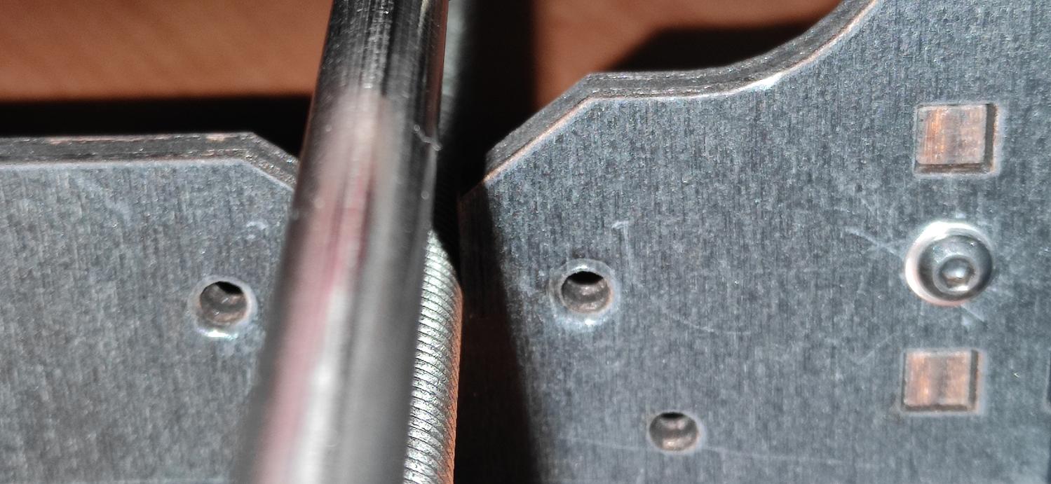

Salva91 Inviato 25 Gennaio 2021 Inviato 25 Gennaio 2021 Ciao a tutti, da qualche giorno ho acquistato questa stampante e sto provando a stampare qualcosa per trovare i settaggi giusti, ieri sera noto un problema sull asse delle Y, praticamente nel momento in qui deve fare uno spostamento (penso in travel) abbastanza veloce il motore perde qualche passo e mi ritrovo la stampante che continua a stampare ma con una y diversa. Penso di aver capito che il problema è la velocità di spostamento e ok, ma la causa vera è propria secondo me sono le guide del piatto che non lo fanno scorrere a dovere infatti se muovo il piatto è molto molto duro, cioè ci vuole una certa forza per muoverlo, invece, svitando le barre filettate sotto al letto e smontandolo, i tondini sono liberissimi di scorrere, rimontando tutto ovviamente tutto torna come prima quindi credo che i tondini si flettano e rendo difficile lo spostamento. Secondo voi è giusta la diagnosi oppure sto guardando la cosa sbagliata? Se il problema come risolvo senza dover ricalcolare tutta la struttura? Grazie mille delle risposte Cita

Salva91 Inviato 26 Gennaio 2021 Autore Inviato 26 Gennaio 2021 Ok, ma prima di guardare i valori di corrente, motion ecc. Volevo dare, per quanto possibile, una regolazione alla meccanica e alla struttura; affinata quella, ripeto, per quanto possibile, passavo ai settaggi elettronici. Dico questo perchè 1) ho stampato il cubo di calibrazione 2 giorni fa e lo ha finito, con le dovute imperfezioni, invece ieri sera, stesso identico file, il motore sforza e perde i passi sempre negli stessi punti della stampa, 2) ho appena smontato il piatto e noto palesemente che staccato dalla struttura è molto più libero rispetto a quando è montato, lo rimonto e ripartono le bestemmie....... Guardando bene, le barre filettate toccano ed entrano con un po di resistenza negli alloggi della struttura in basso nel frame principale (allego una foto) ed è l' unico punto dove c'è un contatto (escludendo dove si giungono i frame laterali con il posteriore del letto) ora vi chiedo, le vostre stampanti come sono messe in quel punto? Potreste mandare delle foto così da compararle? E poi se dovessi limare e quindi creare un po di gioco per fare stare libera la barra, farei dei danni alla struttura generale? Altra cosa, a me sembra un po incasinato quel punto voi che dite? Cioè, le barre devono passare di li quindi c'è lo spazio ma poi vanno fissati quei due pezzi di legno al telaio, in corrispondenza di quelle due "U", per fare cosa????? In teoria non dovrebbero toccare le barre o sbaglio? Grazie delle risposte ragazzi spero di saltarci fuori e in qualche modo ci riesco 🦾🦾🦾 Cita
