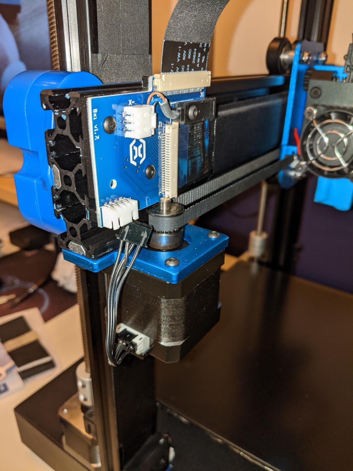

mi scuso in anticipo se il topic non centrato con gli scopi del forum. Sono un noob totale della stampa 3D, questa mattina ho assemblato la artillery genius (seguendo manuale ovviamente), attaccato alla corrente, acceso e premuto tasto "Home" per fare homing degli assi. La macchina si è spostata di qualche millimetro verso l'alto e subito mi ha dato questo errore:
 error: printer halted. kill() called!
e poi la macchina va in freeze (non si muove). Provato a riavviare (anche aspettando diversi minuti) ma non risolve.
Se qualcuno ha avuto la stessa esperienza faccia sapere.
Grazie,
Alessio

è un errore dato da uno dei sensori (piano o estrusore) di solito indica quale dei due ha dato il problema...
grazie mille per la risposta. Problema risolto!! Il cavo che porta corrente al motore dell'asse x era completamente staccato (vedi la foto ... e meno male che il foglietto riporta che sono stati fatti tutti i controlli qualità), inoltre il cavo ribbon dell'hotend era semi staccato. Fortunatamente i contatti sono ben saldi e sono riuscito a fare l'homing e la calibrazione del piatto senza problemi.

Il 26/1/2021 at 21:58, AlePBO ha scritto:
..Il cavo che porta corrente al motore dell'asse x era completamente staccato (vedi la foto ... e meno male che il foglietto riporta che sono stati fatti tutti i controlli qualità), inoltre il cavo ribbon dell'hotend era semi staccato....
... ma sta calza serve?
I cavi e i flat scollegati sono frequenti nelle Artillery, anche per il futuro ricordati di tenerli d'occhio e magari stampa già da subito i "ferma-flat" che trovi in rete, anche perché un falso contatto potrebbe causare la "bruciatura" del flat e/o del connettore, occhio!!
