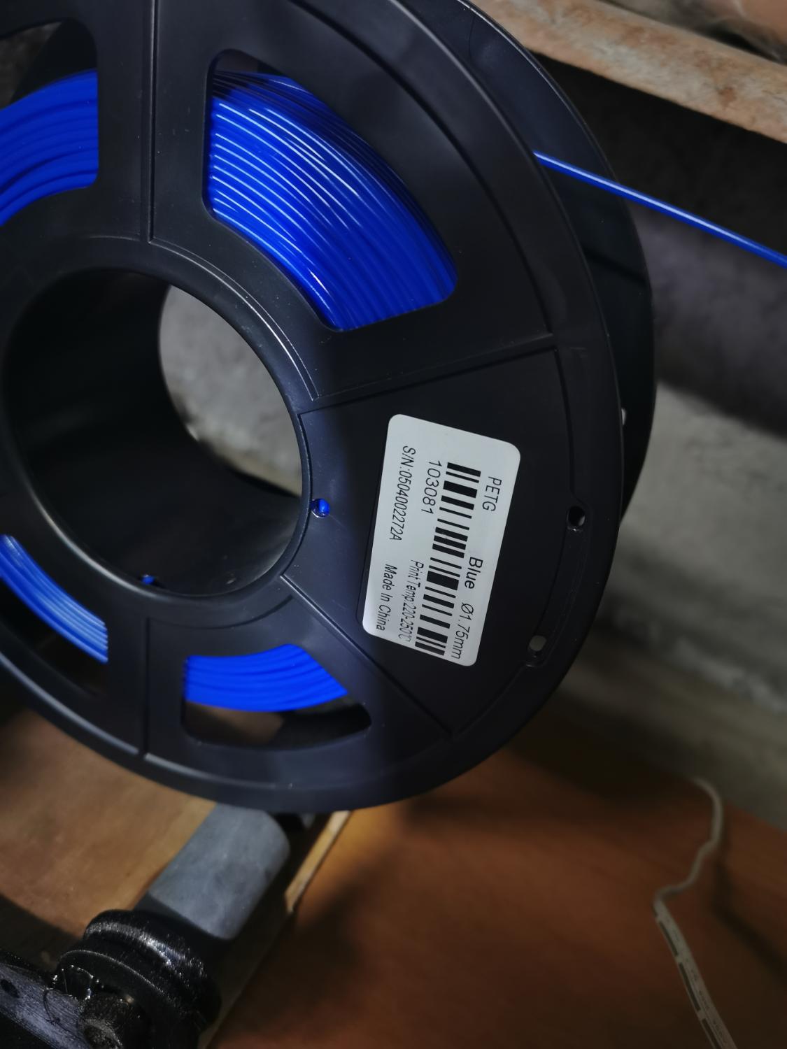

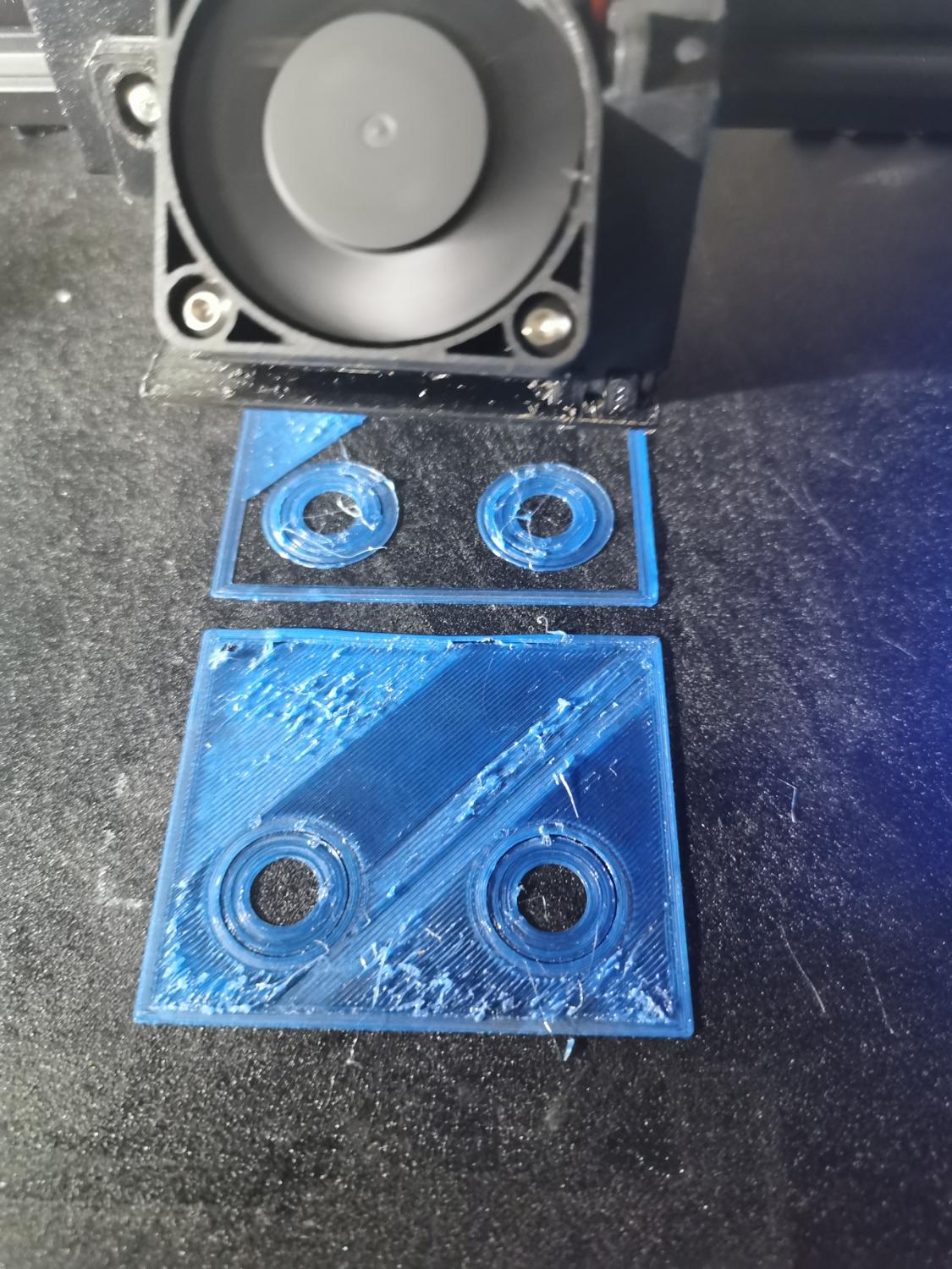

Lupetto8811 Inviato 26 Gennaio 2021 Inviato 26 Gennaio 2021 Buongiorno a tutti, Sto riscontrando dei problemi di stampa con il petg sunlu sulla stampante ender 3pro 😬 Ho già stampato una mezza bobina con questo filamento.. Ma ultimamente (2-3 stampe) mi sta facendo impazzire sempre di più. Ho provato a effettuare prove diverse cercando anche online ma nulla sembra funzionare. Il problema è che  non tutto il materiale rimane attaccato al piano (primo layer) o al layer stampato (successivi layer) creando accumuli di materiale che si attaccano al layer sottostante e al successivo passaggio alcune volte mandano fuori orbita gli assi.. Sto stampando con queste caratteristiche: temperatura hotend 240 - 250 gradi, base 75 gradi velocità primo strato 20 e strati successivi 35 riempimento 30‰ e velocità di riempimento 35, spostamenti 150 Retroazione 6 a velocità 30 Ventola off o on al 20% (uguale) Altezza layer iniziale 0.25 successivi 0.2 Larghezza 0.4 Allego la foto del primo layer per farvi vedere il problema.. Un altra informazione, ma comunque non credo che c'entri con il problema di sopra, se a busso la temperatura Al di sotto dei 240 oppure se alzo un po' il piano della base (primo layer più schiacciato) a volte sento che il motore dell estrusore perde i passi (scatta) il che mi sembra abbastanza strano, non penso che sia necessaria molta forza in più da far perdere passi al motore. Cita
Killrob Inviato 26 Gennaio 2021 Inviato 26 Gennaio 2021 potrebbe aver preso umidità il filamento, hai mica fatto caso se quando stampi scoppietta? Cita
MAL1190 Inviato 26 Gennaio 2021 Inviato 26 Gennaio 2021 Se hai la possibilità di cambiare filamento prova a stampare lo stesso pezzo con un altro filamento,così vediamo se dare la colpa al filamento o alla stampante!  1 Cita
Killrob Inviato 26 Gennaio 2021 Inviato 26 Gennaio 2021 vorrei aggiungere anche che potrebbe banalmente trattarsi di piano di stampa molto sporco.... lo pulisci mai? io all'inizio avevo il tuo stesso problema salvo poi capire che era un problema di pulizia della superficie di stampa.... 2 Cita
Lupetto8811 Inviato 27 Gennaio 2021 Autore Inviato 27 Gennaio 2021 Buongiorno Ragazzi, ho trovato il problema, era l'ugello, mi è bastato cambiare l'ugello con un nuovo ugello e rifare l'azzeramento del piano ed è andata a primo colpo. Ora la domanda è questa.. come faccio ad accorgermene che è arrivato il momento di cambiare ugello? anche perché non mi sembravano problemi di ugello e nessuno di voi mi ha suggerito di guardare l'ugello. Giusto per capire cosi la prossima volta spero di accorgermene prima di smanettare con le impostazioni di cura.  Grazie ancora  Cita
