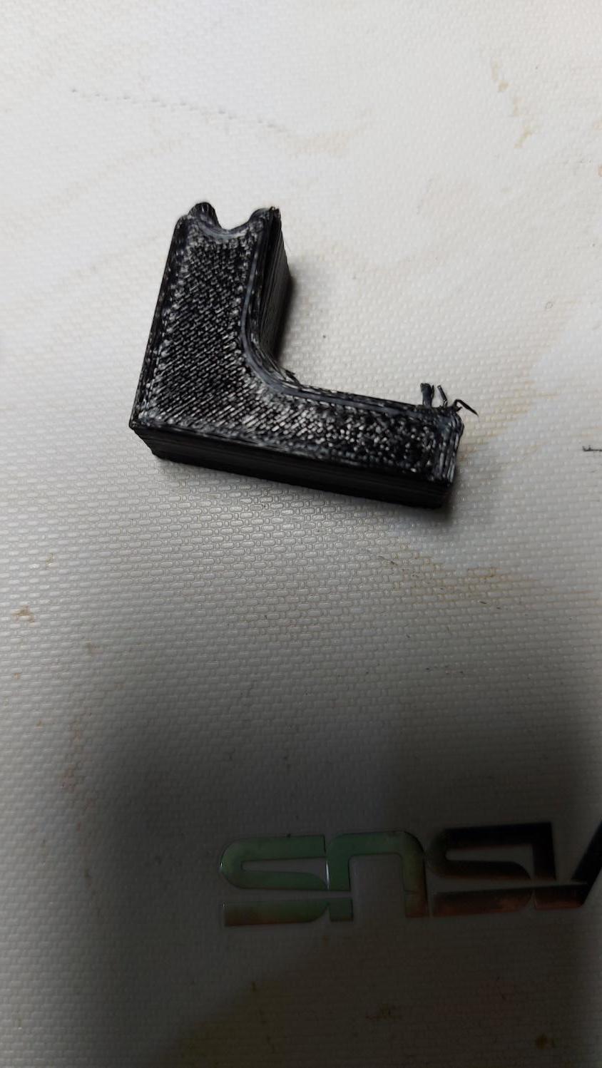

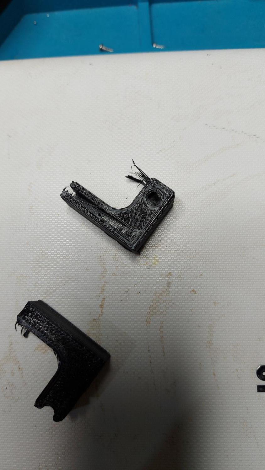

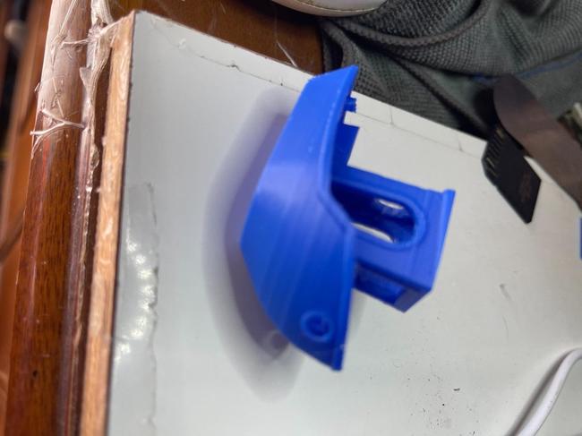

Ciao ragazzi sto rimpiangendo la mia Geeetech i3 pro w ....Da 1 settimana posseggo la Ender3 v2 pensando di fare la qualità invece mi ritrovo una stampante che stampa malissimo oltre a non funzionare la ventola che raffredda l'estrusore.
Sin'ora ho stampato un cubo e i lati sono rispettivamente 20,25, 20,38 e 20,15, il profilo e stato preso su internet per simplifi3d per la ender3 e questo che vi allego e il risultato.
Dimenticato ho calibrato gli step dell'estrusore avevo una differenza di 6mm e adesso e tutto ok ma i risultati sono penosi.
Il problema stava nella gola pecca di tutte le ender3 si va a creare una piccola fuoriuscita di materiale che va a bloccare successivamente l'uscita dello stesso.
Ho risolto grazie ad un video di  Dazero
Adesso vorrei qualche consiglio sul firmware vorrei aggiornare a Marlin 2 per implementare alcune funzione che sono nascosto nel firmware stock......qualcuno mi da qualche dritta?
Le mie prime stampe erano simili alle tue ma ho risolto sostituendo l'ugello, quello installato di serie forse aveva un difetto.
Sulla mia Ender 3 ho installato il firmware 1.3.1 che insieme alla sostituzione della scheda madre (da 4.2.2 a 4.2.7) mi ha dato un po' di qualità in più.

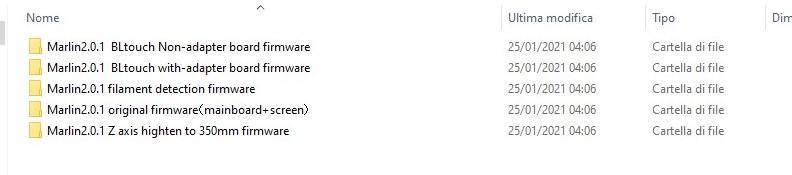

Ed io che come scheda madre ho la 4.4.2 quale versione di Marlin puo andare?
1 ora fa, Piero73 ha scritto:
Grazie Max....ho scaricato il firmware adatto ma all'interno trovo 4 modalità di firmware e sono andato in pallone
il primo usa il bl senza l'adattatore
il secondo usa il bl CON l'adatattore
il terzo non usa il bl ma ha il sensore di finefilamento
il quarto è quello originale (quindi presumo senza bl e senza sensore di finefilo)
il quinto è quello con Z alto 350mm
che cosa hai tu?
