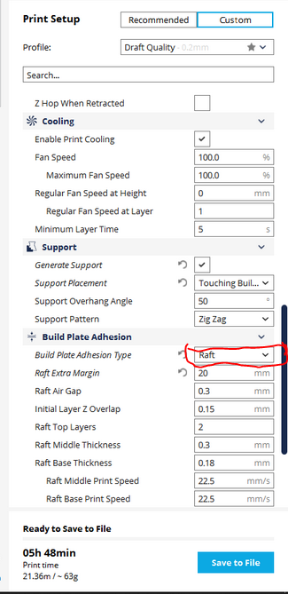

tommaso1 Inviato 27 Gennaio 2021 Condividi Inviato 27 Gennaio 2021 Buongiorno, ho da poco comprato una nuova stampate 3D "flyngbear ghost 5". Ho seguito tutti i passaggi di montaggio e setup come da tutorial. il problema è che quando vado a creare un oggetto la stampante mi mette un "rialzino" non voluto di qualche millimetro sotto l'oggetto che alla fine va a rovinare la finitura inferiore di quest'ultimo anche perché lo stampa grossolanamente. (È una mia impressione ma sembra quasi che lo faccia per permettere al nozzle di stare attaccato all' oggetto che sta stampando). Dal progetto che ho caricato questo supporto non esiste. La calibrazione del piatto l'ho eseguita con il solito foglietto per poi alzare il nozzle de 2mm dal piatto. Come programma utilizzo cura 4.8. Vorrei sapere se è una cosa normale che faccia così oppure ho dimenticato di inserire qualche impostazione su cura o è altro? Grazie a chi riesce trovare una soluzione. Cita Link al commento Condividi su altri siti Altre opzioni di condivisione...
Truck64 Inviato 27 Gennaio 2021 Condividi Inviato 27 Gennaio 2021 22 minuti fa, tommaso1 ha scritto: il problema è che quando vado a creare un oggetto la stampante mi mette un "rialzino" non voluto di qualche millimetro sotto l'oggetto che alla fine va a rovinare la finitura inferiore di quest'ultimo anche perché lo stampa grossolanamente A occhio hai il raft attivo. Io uso un altro slicer ma se nel profilo di stampa cerchi "raft" lo dovresti trovare. Metti "brim" o niente. 1 Cita Link al commento Condividi su altri siti Altre opzioni di condivisione...
tommaso1 Inviato 28 Gennaio 2021 Autore Condividi Inviato 28 Gennaio 2021 Non credo anche perché mi sono visto dei video e dicevano la stessa cosa ,quindi ho messo “nulla” ma continuava a farmelo Cita Link al commento Condividi su altri siti Altre opzioni di condivisione...
NicoNico Inviato 28 Gennaio 2021 Condividi Inviato 28 Gennaio 2021 9 ore fa, tommaso1 ha scritto: Buongiorno, ho da poco comprato una nuova stampate 3D "flyngbear ghost 5". Ho seguito tutti i passaggi di montaggio e setup come da tutorial. il problema è che quando vado a creare un oggetto la stampante mi mette un "rialzino" non voluto di qualche millimetro sotto l'oggetto che alla fine va a rovinare la finitura inferiore di quest'ultimo anche perché lo stampa grossolanamente. (È una mia impressione ma sembra quasi che lo faccia per permettere al nozzle di stare attaccato all' oggetto che sta stampando). Dal progetto che ho caricato questo supporto non esiste. La calibrazione del piatto l'ho eseguita con il solito foglietto per poi alzare il nozzle de 2mm dal piatto. Come programma utilizzo cura 4.8. Vorrei sapere se è una cosa normale che faccia così oppure ho dimenticato di inserire qualche impostazione su cura o è altro? Grazie a chi riesce trovare una soluzione. Ciao non mi è chiaro il procedimento di livellamento: ok per il fogliettino, ma quel 2mm dal piatto cosa mi sta a significare? è una cosa che tu fisicamente vai a fare (regolando il piatto), o lo vedi indicato dalle coordinate Z perchè impostato sullo slicer? Perchè se così fosse la stampa inizierebbe appunto come first layer a 2mm, cosa che un ugello a .4 non può digerire e ti creerebbe (sempre se resta attaccato al piatto) anche il famigerato rialzino. 1 Cita Link al commento Condividi su altri siti Altre opzioni di condivisione...
tommaso1 Inviato 28 Gennaio 2021 Autore Condividi Inviato 28 Gennaio 2021 12 ore fa, NicoNico ha scritto: Ciao non mi è chiaro il procedimento di livellamento: ok per il fogliettino, ma quel 2mm dal piatto cosa mi sta a significare? è una cosa che tu fisicamente vai a fare (regolando il piatto), o lo vedi indicato dalle coordinate Z perchè impostato sullo slicer? Perchè se così fosse la stampa inizierebbe appunto come first layer a 2mm, cosa che un ugello a .4 non può digerire e ti creerebbe (sempre se resta attaccato al piatto) anche il famigerato rialzino. Grazie a tutti, ho risolto. Il problema era che il nozzle era troppo alto Cita Link al commento Condividi su altri siti Altre opzioni di condivisione...
