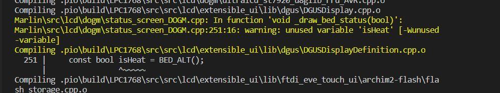

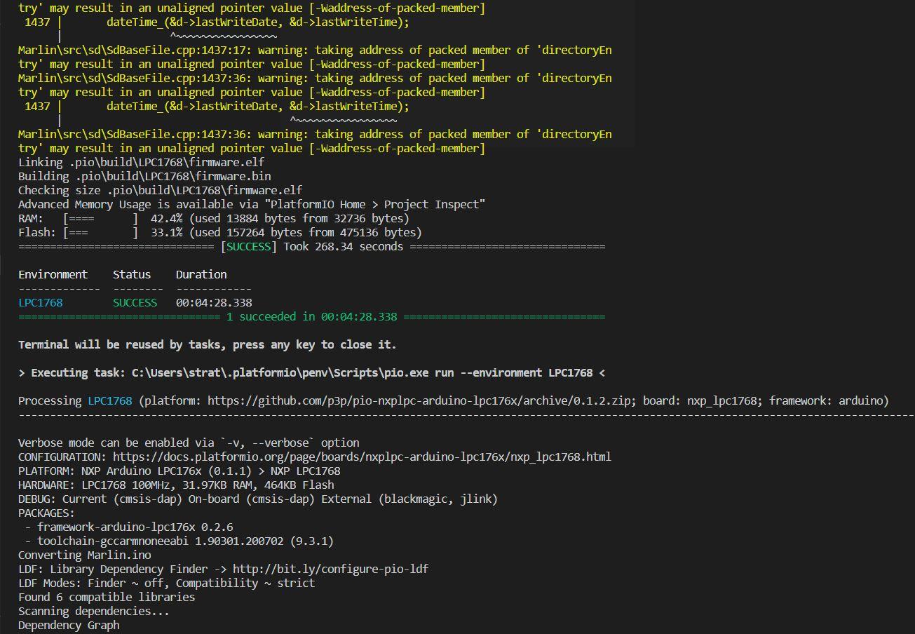

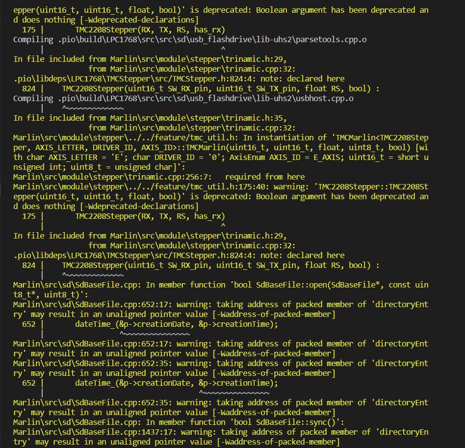

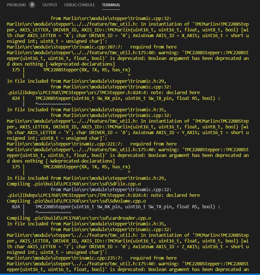

si, adesso sto ricompilando da capo poi posto  configuration e configuration adv emetto anche uno screen delle righe che mi da in giallo visual studio code (penso mi manchino delle librerie o qualcosa del genere)
6 minuti fa, Whitedavil ha scritto:
Non sono mica errori ed infatti compila.... Gli errori sono in rosso e non compila...
quelli in giallo cosa sono? comunque adesso sembra funzioni tutto tranne i microstep in marlin i passi per mm coincidono solo se impostati su 40,40,200,50 mentre prima erano 80,80,200,50 e stando ai miei calcoli i microstep cosi sarebbeo 1/4 e non 1/16 come li ho impostati su marlin 0 1/256 come mi risulta da pronterface tramite comando M122 idee?
