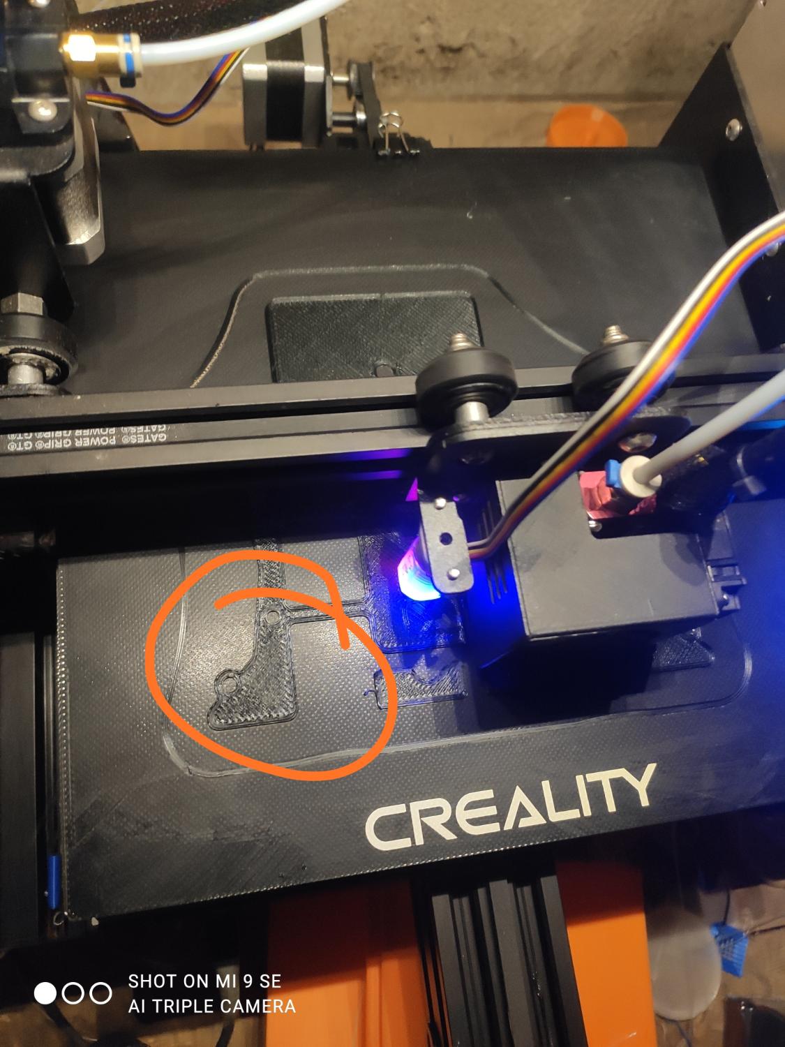

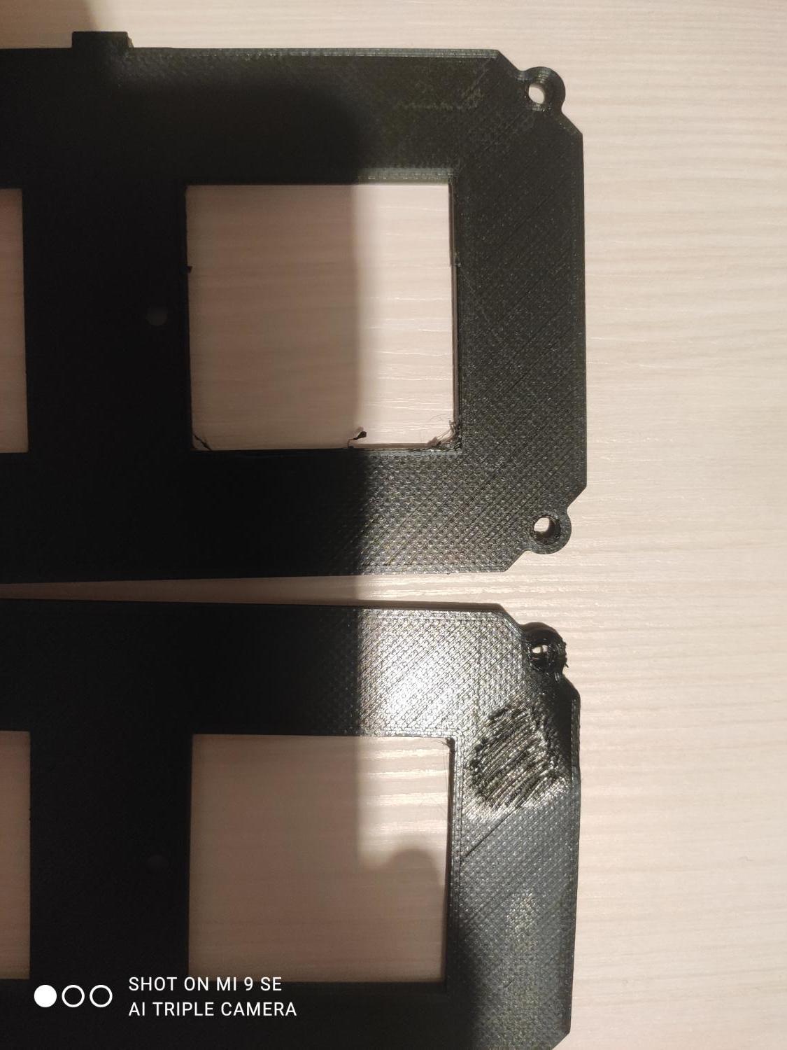

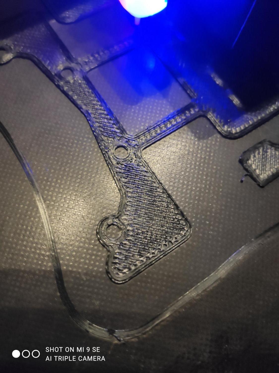

Fabiogfabio Inviato 28 Gennaio 2021 Inviato 28 Gennaio 2021 Ciao, ho un problema che proprio non riesco a capire/ risolvere. Ho una Ender 3 + 3d touch levellato bene, ho stampato sempre tranquillamente all'improvviso vicino al centro sinistra basso la stampa viene come in foto non capisco proprio da cosa possa dipendendere. Ho provato a calibrare gli eccentrici ho cambiato nozzle anche in dimensione ho provato a ricalibrare il piatto pulito tutto cambiato filo provato anche altri modelli ma niente considerando anche che lo stesso modello il primo stampato bene dal secondo il difetto Grazie! Cita
Morpheo Inviato 28 Gennaio 2021 Inviato 28 Gennaio 2021 Hai aumentato la velocità durante la stampa? Il bowden è fascettato insieme ai cavi di alimentazione ventole ed hotend? Cita
Fabiogfabio Inviato 28 Gennaio 2021 Autore Inviato 28 Gennaio 2021 No, anzi avevo anche diminuito a 40 ho provato anche con i profili default di cura . E si tutto fascettato Cita

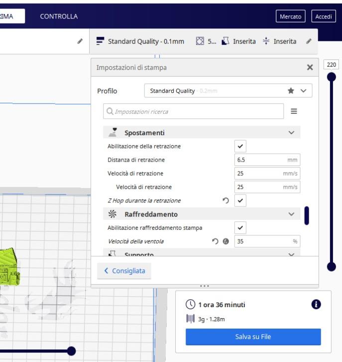

Morpheo Inviato 28 Gennaio 2021 Inviato 28 Gennaio 2021 Hai impostato cura correttamente Zhop up ecc ecc, a me questo problema lo faceva sul lato destro (monitor) della stampante ed ho compensato con il doppio asse z, ma in altezza non all'inizio controlla anche l'estrusore può darsi che spinga troppo materiale a proposito cos'è PLA ? PETG? Cita

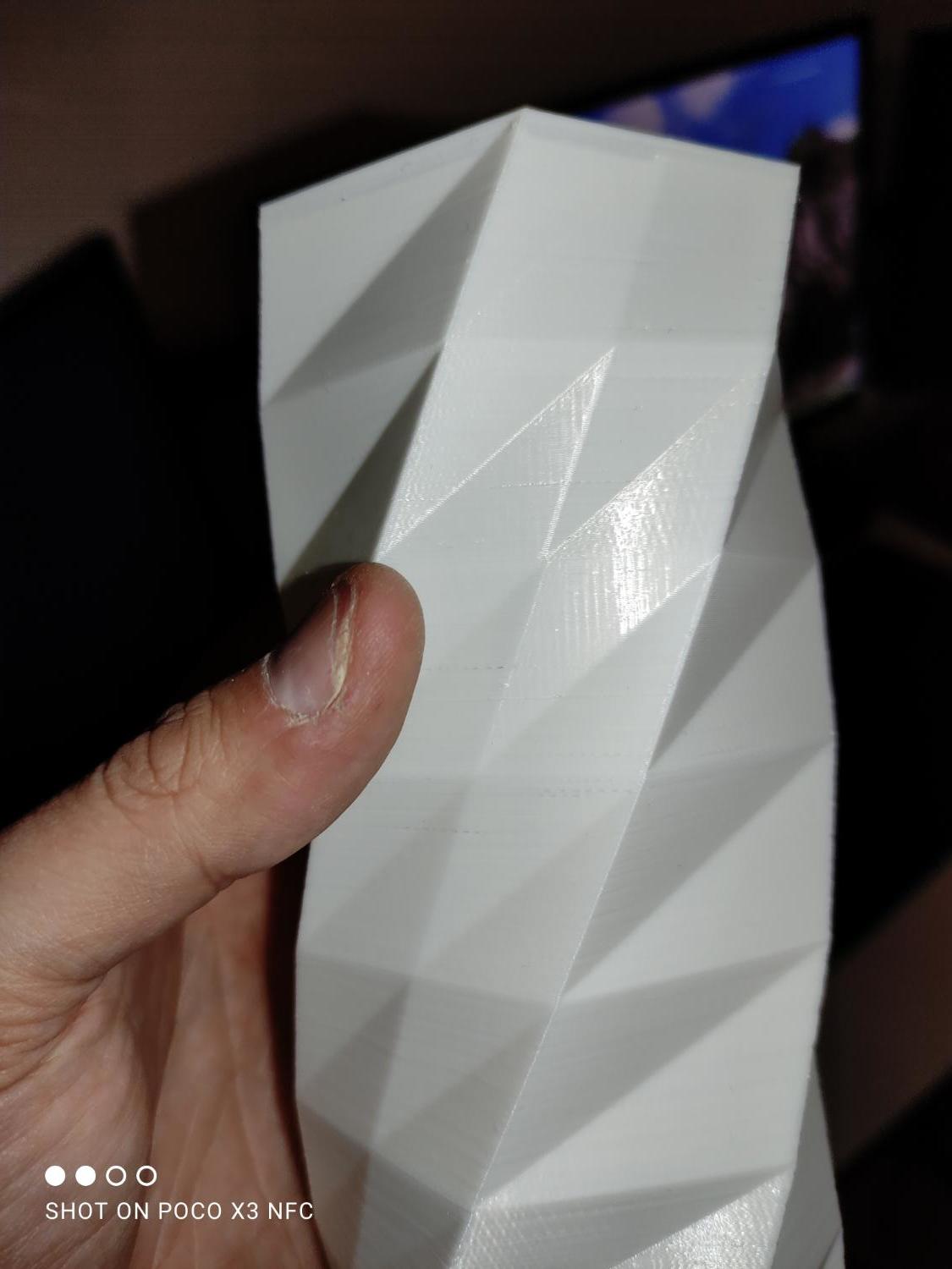

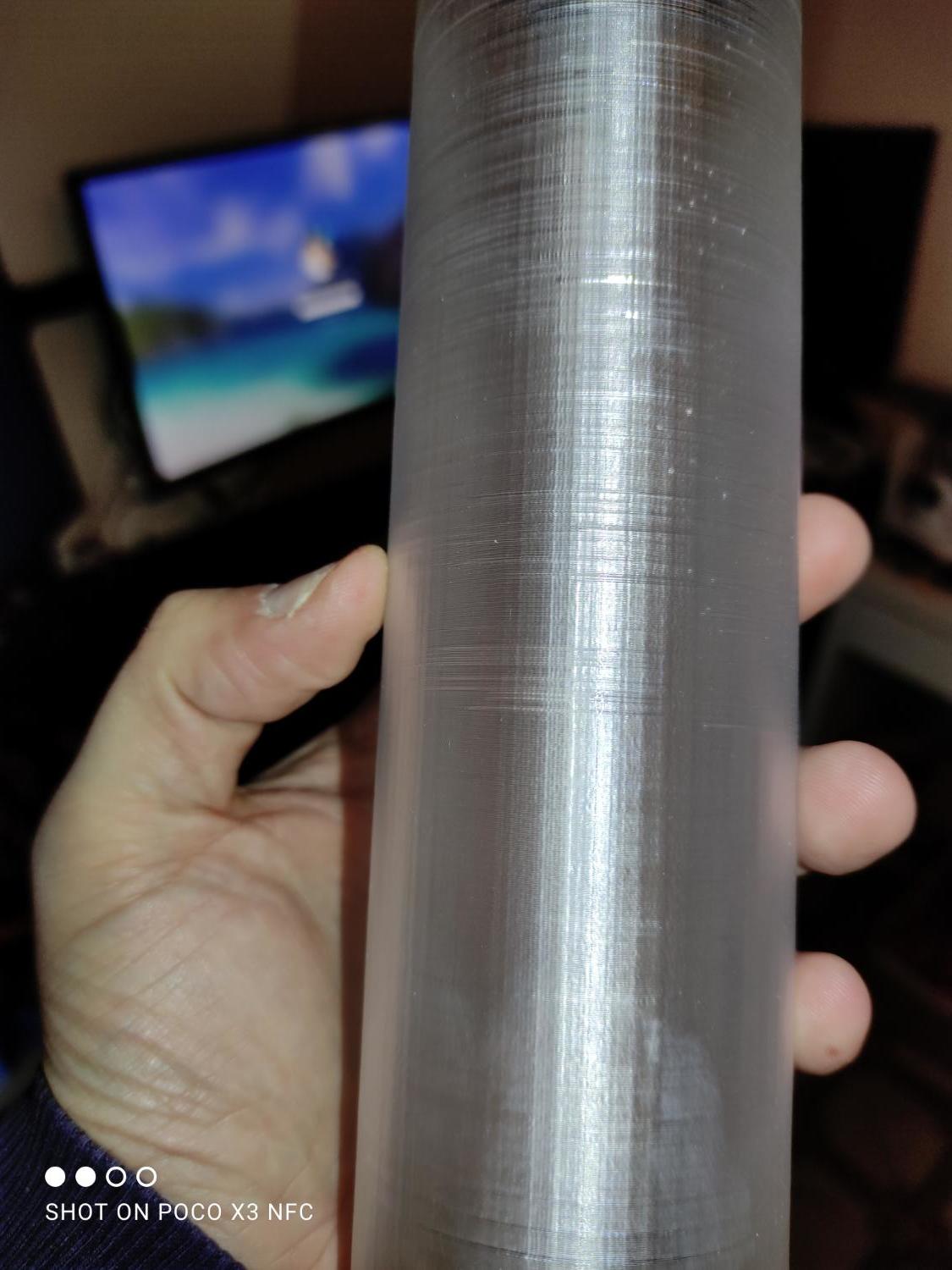

Fabiogfabio Inviato 29 Gennaio 2021 Autore Inviato 29 Gennaio 2021 Pla geetech, ma problemi di configurazione mi sembra improbabile lo stesso gcode ha prodotto due risultati diversi una stampa dopo l'altra,inoltre ora che ci penso qualche gg fa' avevo stampato due lampade e qualche layer é venuto difettoso come se qualche riga mancasse potrebbe essere qualche problema hw estrusore? Cita

Morpheo Inviato 29 Gennaio 2021 Inviato 29 Gennaio 2021 cerca sul canale da zero configurazione estrusore, comunque non lasciare l'estrusore proprio a filo con il piano, io ho lasciato 0.2mm di spazio tra il piano e la punta dell'estrusore in modo da far uscire correttamente il materiale estruso sul piano di stampa prova a ruotare il modello sul piano con cura e vedi se in un altro spazio del piano di stampa la storia cambia 1 Cita

MAL1190 Inviato 29 Gennaio 2021 Inviato 29 Gennaio 2021 Quoto quello che diceva @Morpheo gira il pezzo e stampalo di nuovo,per vedere se il problema segue il pezzo o il piano di stampa.. Io in ogni caso darei un occhio anche alle cinghie magari manca un dente in quel punto di lavoro... Cita
Fabiogfabio Inviato 29 Gennaio 2021 Autore Inviato 29 Gennaio 2021 Forse e dico forse ho risolto mi ha insospettito un odore strano di plastica bruciata ho tolto il tubo dall' estrusore e sembrava esserci residui di plastica indurito ho eliminato la maggior parte della plastica rimontato spinto il filo ed ha fatto un plop é Ronco ! Cita
