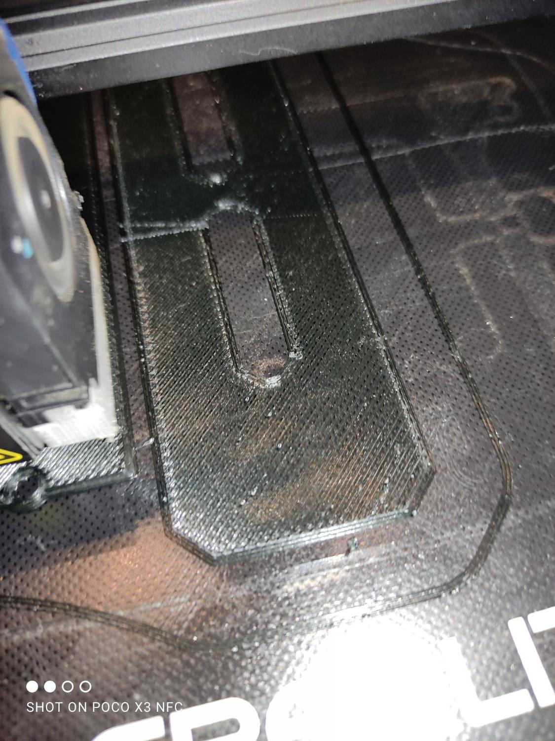

Fabiogfabio Inviato 29 Gennaio 2021 Autore Inviato 29 Gennaio 2021 Cmq credo che lntoppo era proprio nel tubo PTFE per essere un nozzle da 0.6 sembra andare bene Cita
Morpheo Inviato 30 Gennaio 2021 Inviato 30 Gennaio 2021 3 ore fa, Fabiogfabio ha scritto: Quale? Ho visto che gira l'originale creality € 5,32 15%OFF | 1Set aggiornamento parti della stampante 3D Ender3/CR10 Kit piastra di trasmissione diretta adattatore per estrusore di montaggio in lega di alluminio ender 3https://a.aliexpress.com/_BPXYRB Con il kit ruote che acquistarle separatamente non conviene e conservo ricambi 2 ore fa, Fabiogfabio ha scritto: Cmq credo che lntoppo era proprio nel tubo PTFE per essere un nozzle da 0.6 sembra andare bene Hai girato la stampa? Cita
Fabiogfabio Inviato 30 Gennaio 2021 Autore Inviato 30 Gennaio 2021 No ho fatto l'unica cosa che non avevo fatto, si era intoppato il tubo nell'hotend gli ho dato una spuntatina tolto il possibile e spinto il filo ha fatto proprio plop . Inoltre mi è appena arrivato il capricon che monto appena finisco questa stampa 9 ore fa, Morpheo ha scritto: 5,32 15%OFF | 1Set aggiornamento parti della stampante 3D Ender3/CR10 Kit piastra di trasmissione diretta adattatore per estrusore di montaggio in lega di alluminio ender 3https://a.aliexpress.com/_BPXYRB Con il kit ruote che acquistarle separatamente non conviene e conservo ricambi Io avevo visto questo https://it-m.banggood.com/Wholesale-Warehouse-Creality-3D®-Ender-3-Direct-Extruding-Mechanism-Complete-Extruder-Nozzle-Kit-with-Stepper-Motor-wp-Gwtr-1705315.html?rmmds=search&act_poa=SKUF61671&cur_warehouse=GWTR Cita

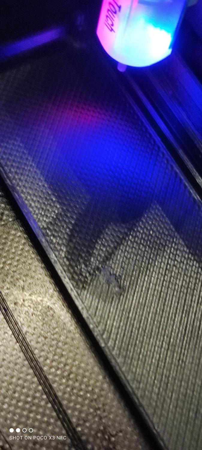

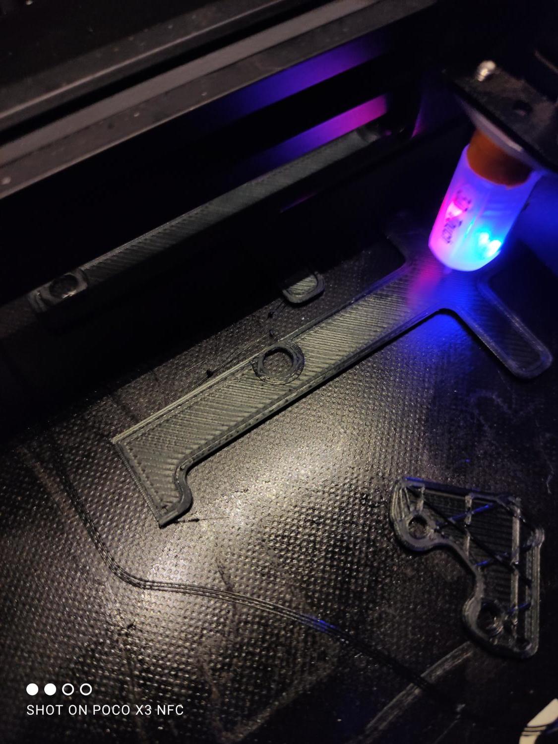

Fabiogfabio Inviato 30 Gennaio 2021 Autore Inviato 30 Gennaio 2021 Me lo ha rifatto in un'altro punto con un'altro pezzo non capisco più cosa possa essere Cita
Morpheo Inviato 30 Gennaio 2021 Inviato 30 Gennaio 2021 2 ore fa, Fabiogfabio ha scritto: Io avevo visto questo https://it-m.banggood.com/Wholesale-Warehouse-Creality-3D®-Ender-3-Direct-Extruding-Mechanism-Complete-Extruder-Nozzle-Kit-with-Stepper-Motor-wp-Gwtr-1705315.html?rmmds=search&act_poa=SKUF61671&cur_warehouse=GWTR Per la cifra che costa e l'utilizzo non ne vale la pena... meglio spendere poco ed avere lo stesso risultato, io l'avevo comprato a natale dalla cina ed adesso è quasi in consegna 17 minuti fa, Fabiogfabio ha scritto: Me lo ha rifatto in un'altro punto con un'altro pezzo non capisco più cosa possa essere Domanda banale... ma la bobina sta finendo? a che temperatura stampi il PLA? io con il pla SIENOC imposto Hot end 208° e piatto 50° Cita
MAL1190 Inviato 30 Gennaio 2021 Inviato 30 Gennaio 2021 Altra domanda banale, quando rimonti il tubo in PTFE fai la procedura giusta? Quindi avviti il nozzle,lo sviti di 1/4 di giro, inserisci il tubo fino in fondo e poi finisci di avvitare il nozzle del restante 1/4 di giro? Tutto ciò con il PTFE tagliato perfettamente dritto! Se non fai così ti si intaserà sempre anche dopo poche ore di stampa, perché non garantisci la tenuta... Cita

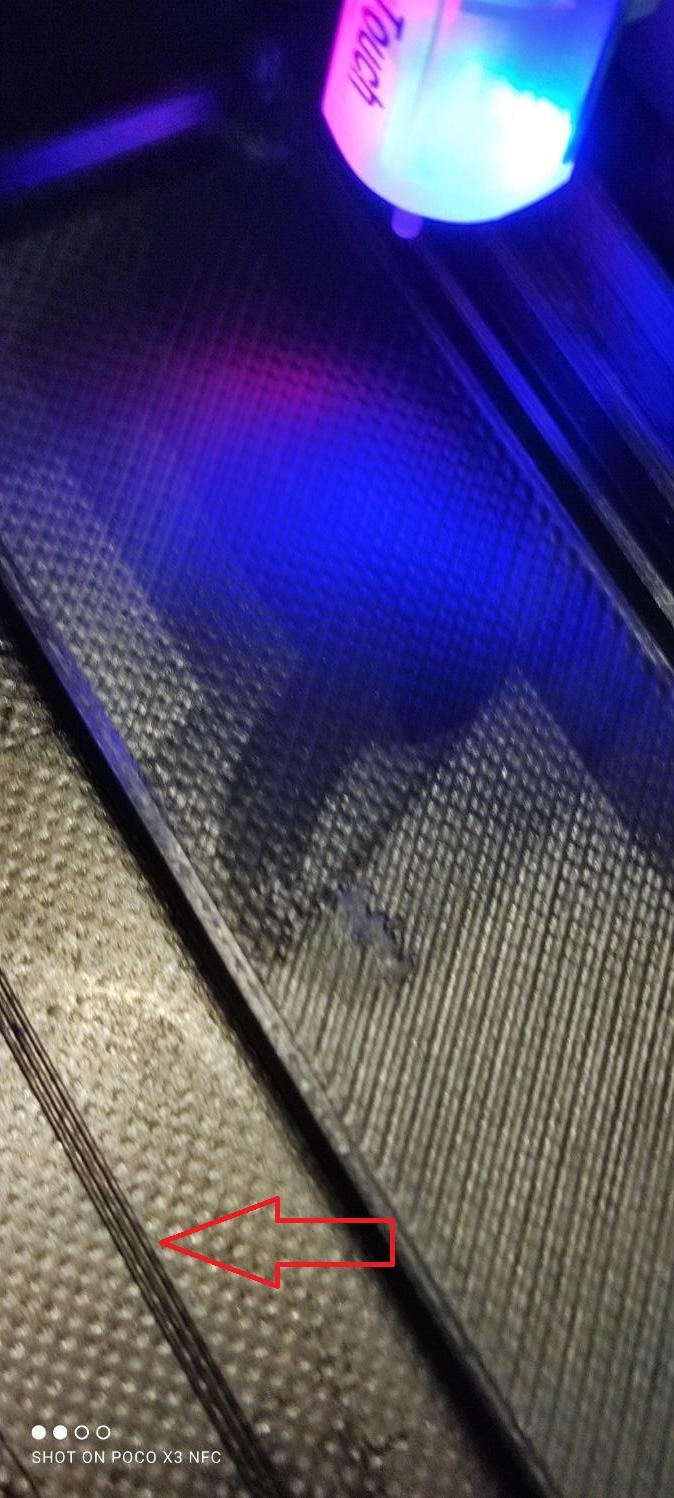

Killrob Inviato 30 Gennaio 2021 Inviato 30 Gennaio 2021 1 ora fa, Fabiogfabio ha scritto: Me lo ha rifatto in un'altro punto con un'altro pezzo non capisco più cosa possa essere io ci vedo una cosa sola molto grave in questa stampa, hai sbagliato completamente il flusso e i problemi te li porti appresso per tutta la stampa. Se quello è lo skirt iniziale le linee non devono essere separate in quel modo, ed infatti vedo separazione anche nel resto della stampa, da un layer NON devi vedere il layer sottostante, cosa che invece nella tua si vede. Questa stampa iniziale ha lo skirt, ilprimo layer ed il secondo. Guarda bene lo skirt e confrontalo con quello che hai stampato tu. Cita
Fabiogfabio Inviato 30 Gennaio 2021 Autore Inviato 30 Gennaio 2021 ho cambiato il tubo , il vecchio era completamente annerito 1 ora fa, Killrob ha scritto: , hai sbagliato completamente il flusso cosa intendi con flusso errato? cmq sto testando una nuova stampa e vedo Cita
