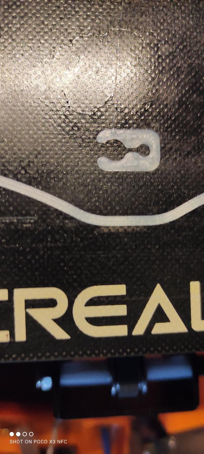

  Il 30/01/2021 at 14:32, Fabiogfabio ha scritto:
ho cambiato il tubo , il vecchio era completamente annerito
cosa intendi con flusso errato?
cmq sto testando una nuova stampa e vedo
Expand
intendo esattamente quello che ho detto, le linee di materiale che la stampante mette giù devono esse contigue e "incollate" fra loro e non avere quegli spazi in mezzo. Qui si tratta di ampiezza della linea o di scarsi stepmm del motore di E.
Hai mai fatto il test dello spingifilo ed il Thin wall test?
