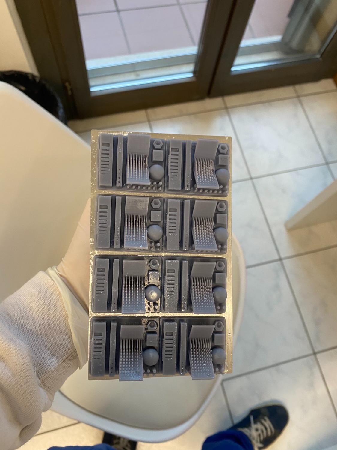

altro test con resina grigia sempre elogoo:
AF6B5E8F-C35F-47FF-81C7-6F7BD650640D.thumb.jpeg.428b3f2f29240945f9a51e8e0e3d6db9.jpeganche qui risultato perfetto con risultati un pelo migliori con i numeri 7&8
azzarderei che le impostazioni migliori sono:
40sec per la base (6 layers)
1 sec a layer con off-time di 0,2sec
velocita’ quella pre impostata
se tra 7 e 8 sono i risultati migliori perchè 1 sec a layer? non dovrebbe essere 3 sec?
l'asse z lo hai controllato ?come va la guida lineare?
si è cosi, ma la differenza è talmente impercettibile che tanto vale "accorciare i tempi di stampa" e "risparmiare la vita dello schermo" impostando 1 sec invece di 3 sec o piu'( sono tra virgolette perche' è un risparmio relativo ma meglio di niente). 1 sec ha comunque margine rispetto al tempo minimo testato di 0,8 (anche 0,5 andrebbe bene credo)
l'unica differenza visibile è sul "wall" che sara' spesso 0,1mm (forse meno) e non sono nemmeno sicuro perche' credo sia il washer a buttarlo giu' durante il lavaggio...
