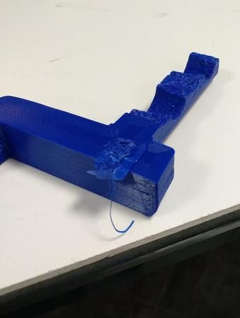

vedo vedo, allora io di solito uso una densità del 10% del supporto, il tetto invece lo faccio spesso 0.4 con una risoluzione di 0.1 ed una densità interfaccia supporto del 33% ed uso la griglia per il supporto, naturalmente non può venire come una boto o top layer però mi viene cosi, su una superficie piana
Complimenti! Ma questo è PETG?
Comunque proverò al più presto. Questo we non ho avuto tempo di stampare nulla
Io con Cura non ho avuto nessun tipo di problema a stampare petg il rosso è petg il nero è PLA, comunque ho visto che hai stampato unl hop-up per AK, usa sempre petg o abs, il pla fa una brutta fine per queste cose...
Altro consiglio, stampalo in verticale con dei supporti ad albero (se il tuo slicer ce li ha) in modo che le filettature vengano bene
