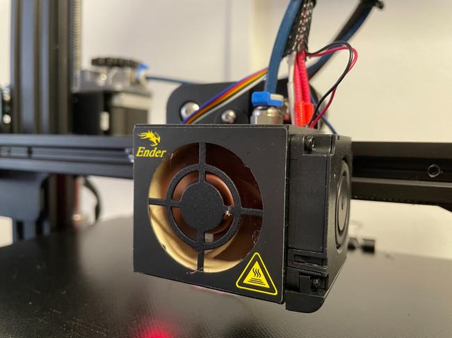

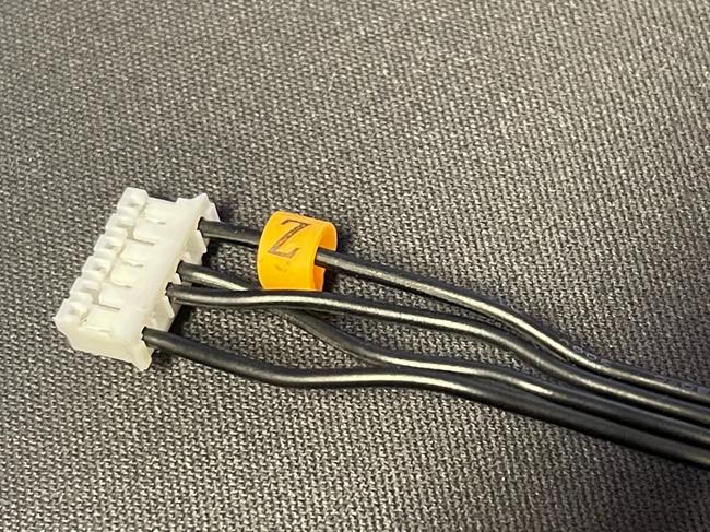

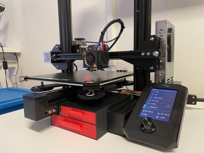

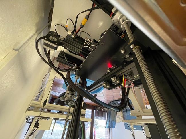

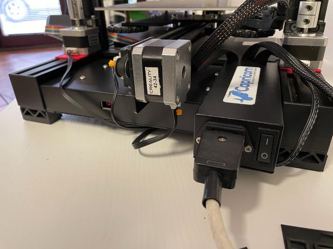

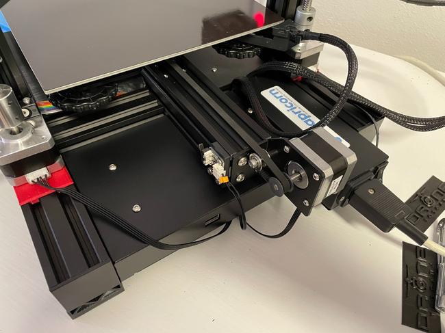

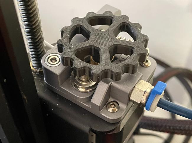

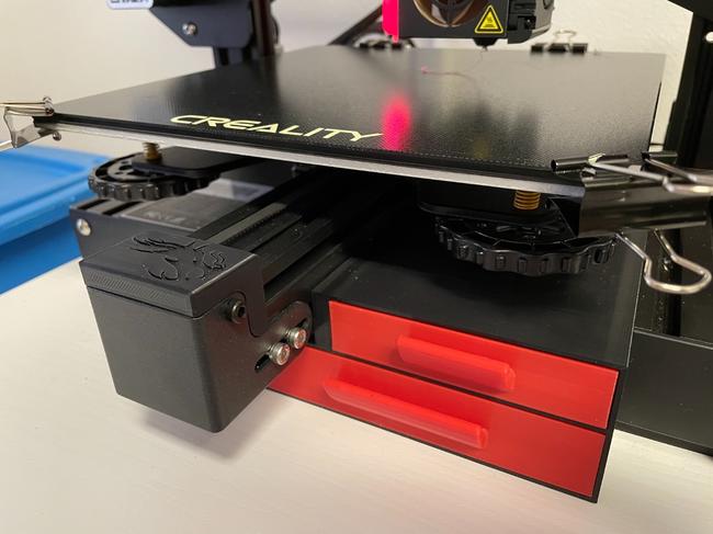

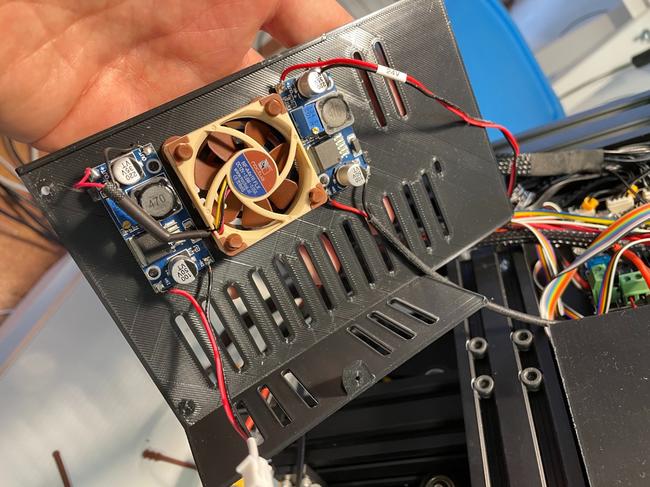

MaxP4 Inviato 30 Gennaio 2021 Inviato 30 Gennaio 2021 Ho fatto una presentazione anche nel mio messaggio di presentazione ma credo questa sia la sezione più idonea. Questa è la Creality Ender 3 Pro arrivata a metà Gennaio. Ho iniziato subito a farci un po' di modifiche, prime fra tutte quelle dedicate a silenziarla dato che la tengo in ufficio. Di serie montava una scheda madre 4.2.2 rumorosissima... è stata subito cambiata con la 4.2.7 assolutamente silenziosa ma anche in grado di produrre stampe migliori. Poi ho sostituito la ventola della scheda madre e quella dell'hot end con due Noctua 40x40x10 che hanno anche richiesto due LM2596 per abbassare la tensione da 24 a 12 volts. Nell'alimentatore invece ho messo una Gelid Solution da 60 x 60 x 10 e mi sono stampato un carter per un'ulteriore abbassamento di "fastidio". Per stare tranquillo ho installato il BL-Touch, molle del piatto più rigide e il gruppo estrusore in metallo (quello originale in plastica era leggermente crepato) con tubo in PTFE. Altro upgrade il secondo asse Z preso su AliExpress, nel kit sono presenti anche due staffe per rilocare l'alimentatore. L'installazione di questo mi ha creato qualche problema perché mentre il cavo originale ha i pin 2 e 3 invertiti quello fornito a Y no quindi i motori non lavoravano correttamente. Fortunatamente ho trovato un video dove un'altro utente ha avuto lo stesso problema altrimenti difficilmente ci sarei arrivato. Altro problema, con il kit vengono forniti due supporti da montare alla fine delle viti ma ho notato che i motori non sono perfettamente allineati (misure minime) e durante il movimento sull'asse z tendevano a sforzare... quindi per ora non li ho messi. Ultimo aggiornamento più estetico che altro, il display della V2! Comodo perché si può staccare dal corpo della stampante e un po' più intuitivo dell'originale. ...e mi sono stampato i cassettini per gli attrezzi da mettere sotto il piatto. 5 Cita
Tomto Inviato 30 Gennaio 2021 Inviato 30 Gennaio 2021 Il 30/01/2021 at 11:02, MaxP4 ha scritto: Questa è la Creality Ender 3 Pro arrivata a metà Gennaio. Expand Però scusami la stampante ti è arrivata a Gennaio ..... hai cambiato scheda e lcd con quelli della v2. prezzo amazon ender 3 230 euro la v2 circa 300 Lcd e scheda circa 85 euro in sostanza tra spese upgrade e stampante ...non facevi prima a prendere la v2? 1 Cita
MaxP4 Inviato 30 Gennaio 2021 Autore Inviato 30 Gennaio 2021 Il 30/01/2021 at 17:23, Tomto ha scritto: Però scusami la stampante ti è arrivata a Gennaio ..... hai cambiato scheda e lcd con quelli della v2. prezzo amazon ender 3 230 euro la v2 circa 300 Lcd e scheda circa 85 euro in sostanza tra spese upgrade e stampante ...non facevi prima a prendere la v2? Expand Mi è stata regalata... ho "saputo" del modello solo dopo l'ordine e quindi mi sono avvantaggiato. La Ender è stata presa su Amazon intorno ai 180 euro (account business, su alcuni articoli spediti da fuori Italia non caricano l'iva). Display 22 euro e Mainboard 4.2.7 32 euro su AliExpress. Comunque la Ender V2 di serie ha ancora la 4.2.2 (che avevo anche io) che è molto rumorosa! 1 Cita
Tomto Inviato 30 Gennaio 2021 Inviato 30 Gennaio 2021 Il 30/01/2021 at 20:48, MaxP4 ha scritto: Mi è stata regalata... ho "saputo" del modello solo dopo l'ordine e quindi mi sono avvantaggiato. La Ender è stata presa su Amazon intorno ai 180 euro (account business, su alcuni articoli spediti da fuori Italia non caricano l'iva). Display 22 euro e Mainboard 4.2.7 32 euro su AliExpress. Expand Ok adesso tutto ha un senso😉 Il 30/01/2021 at 20:48, MaxP4 ha scritto: Comunque la Ender V2 di serie ha ancora la 4.2.2 (che avevo anche io) che è molto rumorosa! Expand mi sembra che ci siano due versioni se non ricordo male sul sito creality si può o si poteva scegliere. ma alla luce dei fatti poco importa l'importante è che sei soddisfatto Cita
MaxP4 Inviato 30 Gennaio 2021 Autore Inviato 30 Gennaio 2021 Si, si, soddisfattissimo... ma poi una delle cose che mi piace di più è metterci del mio su... aiuta molto anche a capire come funzionano le cose. 3 Cita

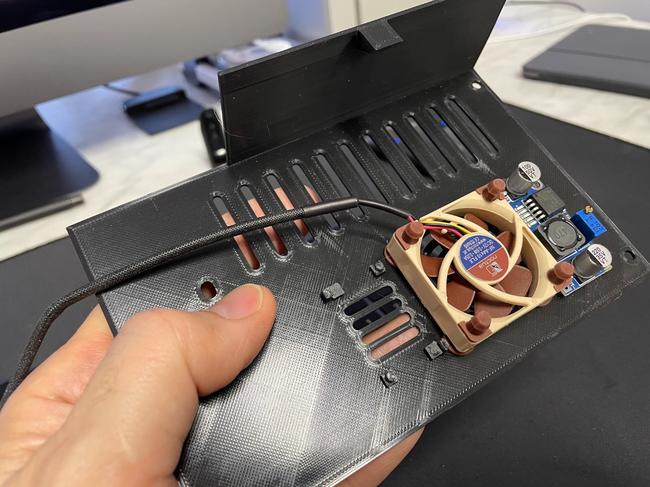

MaxP4 Inviato 2 Febbraio 2021 Autore Inviato 2 Febbraio 2021 Oggi ho stampato il mio primo "prototipo" che potrebbe andare già bene. Si tratta della copertura della mainboard, modificata per alloggiare la Noctua con i suoi supporti elastici e due LM2596 in modo che non vadano troppo in giro. Per disegnare sto usando Shapr3D per iPad, semplice ed intuitivo ma troppo costoso! Sapete se esiste un programma simile (facile come questo) anche per Mac (non programmi on-line ma da installare)? Cita
Tomto Inviato 2 Febbraio 2021 Inviato 2 Febbraio 2021 Il 02/02/2021 at 15:46, MaxP4 ha scritto: Sapete se esiste un programma simile (facile come questo) anche per Mac (non programmi on-line ma da installare)? Expand fusion 360 dovrebbe avere la versione mac . 2 Cita
Orgi Inviato 3 Febbraio 2021 Inviato 3 Febbraio 2021 Bellissima, avrei una domanda: il kit per il doppio asse Z quale hai perso e come funziona (ha migliorato la qualità di stampa e la precisione)? Per la configurazione di marlin crea qualche problema ho sono passaggi da due min? Cita
