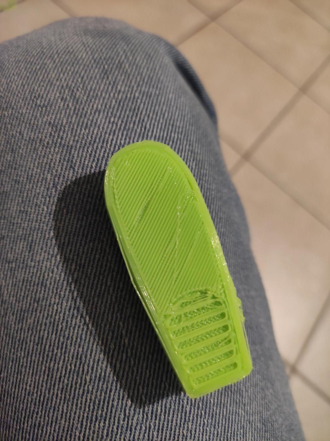

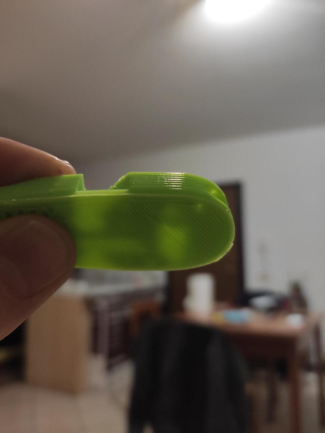

Salva91 Inviato 30 Gennaio 2021 Condividi Inviato 30 Gennaio 2021 Ciao a tutti eccomi di nuovo con un "problema" da risolvere, come potete vedere dalle foto, penso di avere un problema con il primo layer, secondo voi è dovuto dalla distanza letto/ugello troppo alta oppure dalla temperatura del letto troppo bassa (65°). Invece, la parte esterna viene molto bene a mio avviso, che dite? PLA 210° estrusore, 65° letto, bassa velocità Cita Link al commento Condividi su altri siti Altre opzioni di condivisione...
Killrob Inviato 30 Gennaio 2021 Condividi Inviato 30 Gennaio 2021 troppa distanza ugello piatto Cita Link al commento Condividi su altri siti Altre opzioni di condivisione...
Salva91 Inviato 30 Gennaio 2021 Autore Condividi Inviato 30 Gennaio 2021 È infatti immaginavo, mi riusciresti a spiegare come tarare alla perfezione con il foglio? Io regolo finche il foglio è abbastanza libero cioè che quasi non gratta sbaglio? Cita Link al commento Condividi su altri siti Altre opzioni di condivisione...
Killrob Inviato 30 Gennaio 2021 Condividi Inviato 30 Gennaio 2021 40 minuti fa, Salva91 ha scritto: È infatti immaginavo, mi riusciresti a spiegare come tarare alla perfezione con il foglio? Io regolo finche il foglio è abbastanza libero cioè che quasi non gratta sbaglio? cerca di procurarti uno spessimetro da 0.10 ed usa quello, e comunque si, ci deve passare abbastanza liber, ma nel dubbio meglio un pelino basso che alto. E fallo con il piatto a 40° almeno 1 Cita Link al commento Condividi su altri siti Altre opzioni di condivisione...
