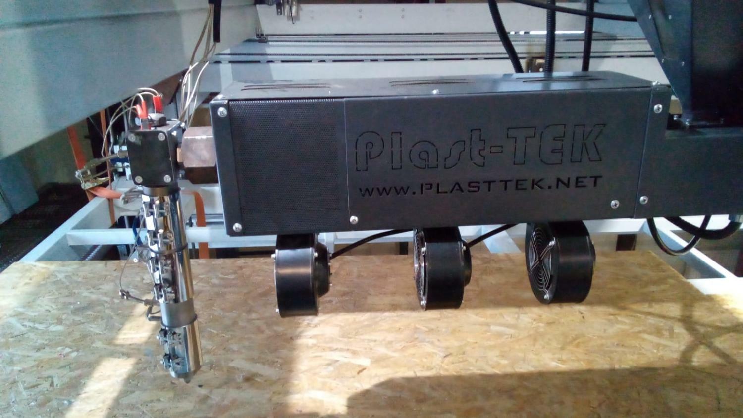

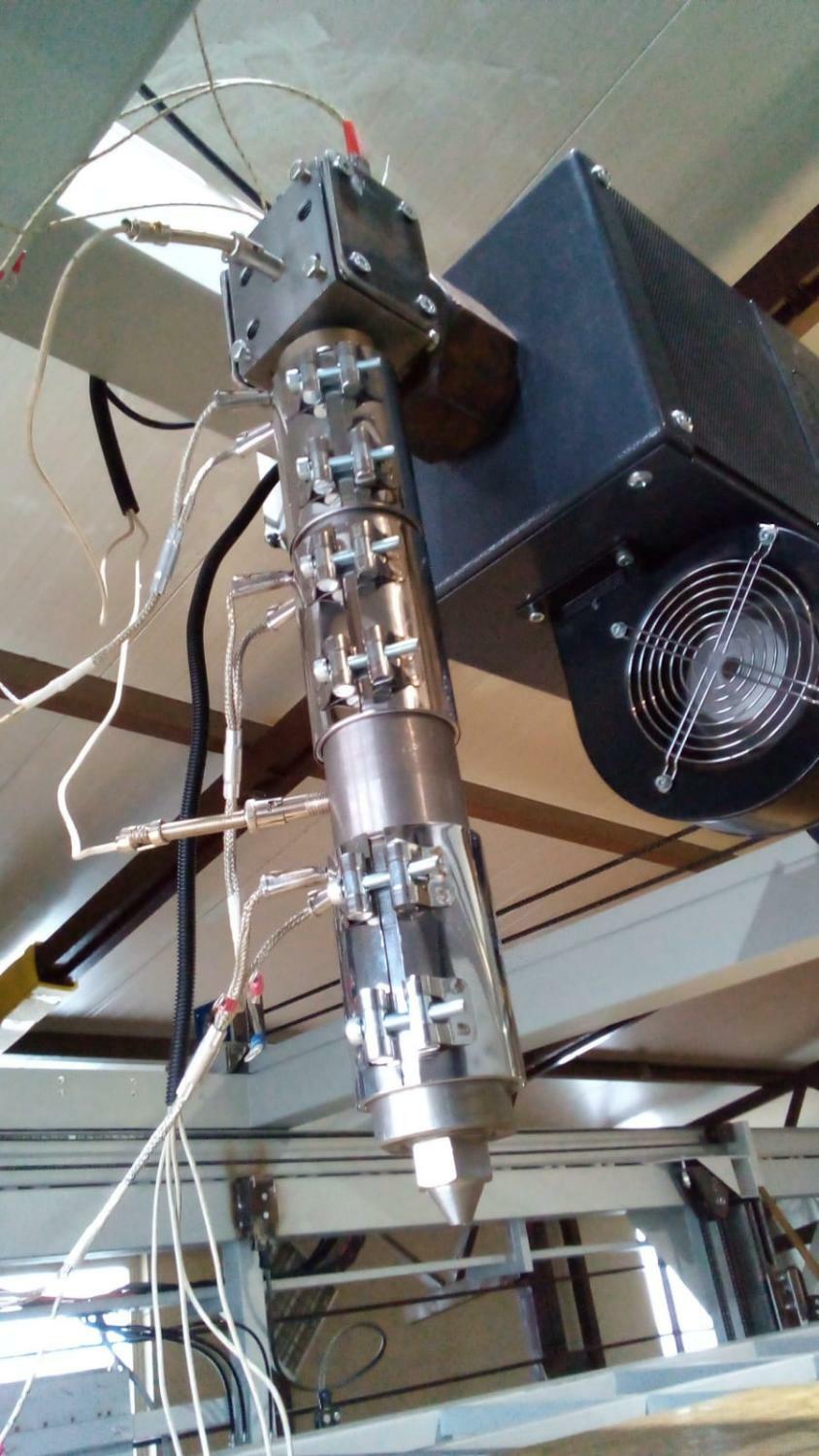

L'estrusore era collegato all'acqua e all'elettricità.
Abbiamo avvitato la transizione per l'alimentazione dell'estruso verticalmente verso il basso.
Abbiamo installato i riscaldatori per la transizione.
Abbiamo controllato le prestazioni dell'estrusore (PVC, ugello 5mm):
https://youtu.be/t8H5_MNJB_0
