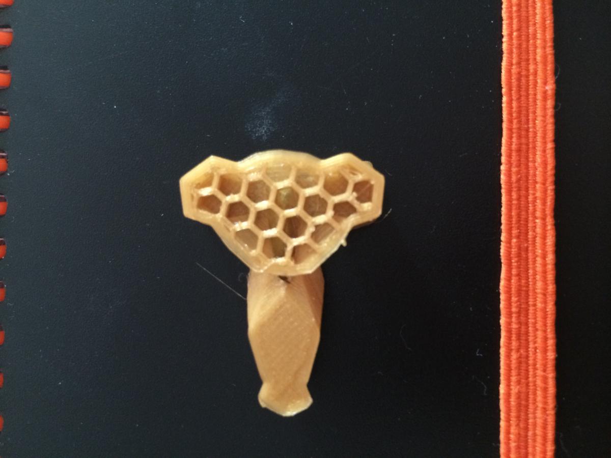

Alex_93v Inviato 7 Settembre 2014 Condividi Inviato 7 Settembre 2014 Leouz perchè l'hai spezzato?! ahahahahha Povero bulba Dato che al momento ho PLA rosso, mi metto a stampare un charmender! 1 Cita Link al commento Condividi su altri siti Altre opzioni di condivisione...
Ospite Inviato 7 Settembre 2014 Condividi Inviato 7 Settembre 2014 Era per far vedere a Simon che non ho avuto problemi di riempimento, Ma ora mi sento un po in colpa Cita Link al commento Condividi su altri siti Altre opzioni di condivisione...
Alessandro Tassinari Inviato 7 Settembre 2014 Condividi Inviato 7 Settembre 2014 @SimonR facci sapere cosa ti salta fuori, i parametri che ha consigliato @ dovrebbero essere ideali per la Kiwi 1 Cita Link al commento Condividi su altri siti Altre opzioni di condivisione...
SimonR Inviato 7 Settembre 2014 Autore Condividi Inviato 7 Settembre 2014 Eccomi ragazzi! Oggi ho fatto qualche prova e ecco a voi i risultati usando Slic3r Parametri prima prova: layer width 0.2, 2 shells, fill 10%, velocità perimetri 60 mentre per l'infill 90 mm/s. Temperatura 220 per il primo layer, quelli successivi a 200°C. FAIL. L'infill veniva male (solito problema) e anche i perimetri avevano problemi. Seconda prova: layer width 0.2, 2 shells, fill 20%, velocità perimetri 60 mentre per l'infill 90 mm/s. Temperatura 220 per il primo layer, quelli successivi a 200°C. FAIL. Ancora infill pessimo e problemi nel perimetro. Terza prova: layer width 0.2, 2 shells, fill 10%, velocità perimetri 40 mentre per l'infill 60 mm/s. Temperatura 220 per tutti i layer. Finalmente qualcosa che salta fuori abbastanza bene! Non ho fatto in tempo a fare foto all'infill ma posso dire che anche in questo caso non è venuto benissimo, ma sempre meglio che con le prove precedenti! Oltretutto, finalmente i perimetri vengono bene! Ho avuto solo qualche problema negli ultimi in alto, dove il materiale si è ritirato a causa poco infill (penso ). Penso quindi di poter risolvere questo problema mettendo 25% di infill. Il problema però rimane, anche se in modo più leggero. Io vorrei un bel infill perfetto e solido. Comunque aspetto di sapere cosa viene fuori a @ , magari trovate altre prove da farmi fare! @ ti ringrazio tantissimo per i tuoi suggerimenti! Hai da darmi altri consigli? Io vedo che il tuo modellino è venuto veramente molto bene, vorrei arrivare anche io al tuo livello!!! xD @louz bello il tuo Bulbasaur , ci arriverò anche io! Cita Link al commento Condividi su altri siti Altre opzioni di condivisione...
Sergio Costigliola Inviato 8 Settembre 2014 Condividi Inviato 8 Settembre 2014 Ho ottenuto questo risultato abbasando temperatura e velocitàQuindi:Lager height 0.2 (0.1 ancora meglio)Vertical shells perimeters 3Infill 20%Fil pattern honeycombSPEEDPerimeters 30Small perimeters 30Extrrnal perimeters 20Infill 30Solid infil 30Top solid infil 20GAP fill 20TEMPERATURAFirst layer 210Others layers 200Anche se le velocità possono essere aumentate un pochino con questi parametri il risultato sarà con un ottimo riempimentoIMPORTANTE prendi il file originale facendo la correzione su slic3r, dovrebbe essere in automatico per sicurezza clicca su arrange cmq su manifold uscirà Auto-repaired 2 Cita Link al commento Condividi su altri siti Altre opzioni di condivisione...

Help3d Inviato 9 Settembre 2014 Condividi Inviato 9 Settembre 2014 Scusate l'assenza ma ieri non ho avuto modo di rispondere. @SimonR sei sicuro di aver scaricato i file giusti dal sito di Sharebot? Abbassa anche un poco il piatto di stampa rispetto all'ugello in quanto mi sembra troppo attaccato. SVITA di 1/8 di giro la vite che batte sul fine corsa dell'asse Z Il problema dell'infill potrebbe essere anche questo: 1) hai misurato correttamente il diametro del filamento e lo hai poi inserito nello slicer?2) il cuscinetto spingifilo che c'è sul gruppo di estrusione è tensionato correttamente? Non vorrei che il filo "slippasse" un pochettino e quindi non estrudesse correttamente. Prova a dare un giro a tutte e 4 le viti con la molla. 1 Cita Link al commento Condividi su altri siti Altre opzioni di condivisione...
Sergio Costigliola Inviato 9 Settembre 2014 Condividi Inviato 9 Settembre 2014 Credo che sia più un problema del file scaricato che della stampante visto che gli altri oggetti li stampa bene, anch'io ho avuto problemi di riempimento solo per quel file avendo sotto controllo le indicazioni di talentLab ma aggiustando in automatico con slic3r ed i parametri messi sopra la stampa è riuscita in maniera soddisfacente 1 Cita Link al commento Condividi su altri siti Altre opzioni di condivisione...
SimonR Inviato 9 Settembre 2014 Autore Condividi Inviato 9 Settembre 2014 Eccomi!@ sono sicurissimo di aver scaricato i file giusti dal sito di Sharebot. Il diametro del filamento (1.75) è correttamente inserito nello slicer. Le viti a molla del spingifilo sono ok (c'ho dato comunque un giretto di vite). Abbasserò anche il piano di stampa @ a breve provo con qualche altra modifica e vedo cosa succede. Vi posterò le foto! Domanda: solitamente a che velocità la fate andare la Kiwi per avere buoni risultati? Cita Link al commento Condividi su altri siti Altre opzioni di condivisione...
Alessandro Tassinari Inviato 9 Settembre 2014 Condividi Inviato 9 Settembre 2014 @SimonR assicurati che l'ugello non sia troppo vicino al piano di stampa. Il filamento estruso non deve essere "spiaccicato" sul piatto 1 Cita Link al commento Condividi su altri siti Altre opzioni di condivisione...
