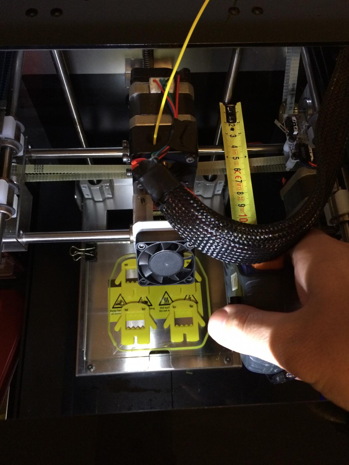

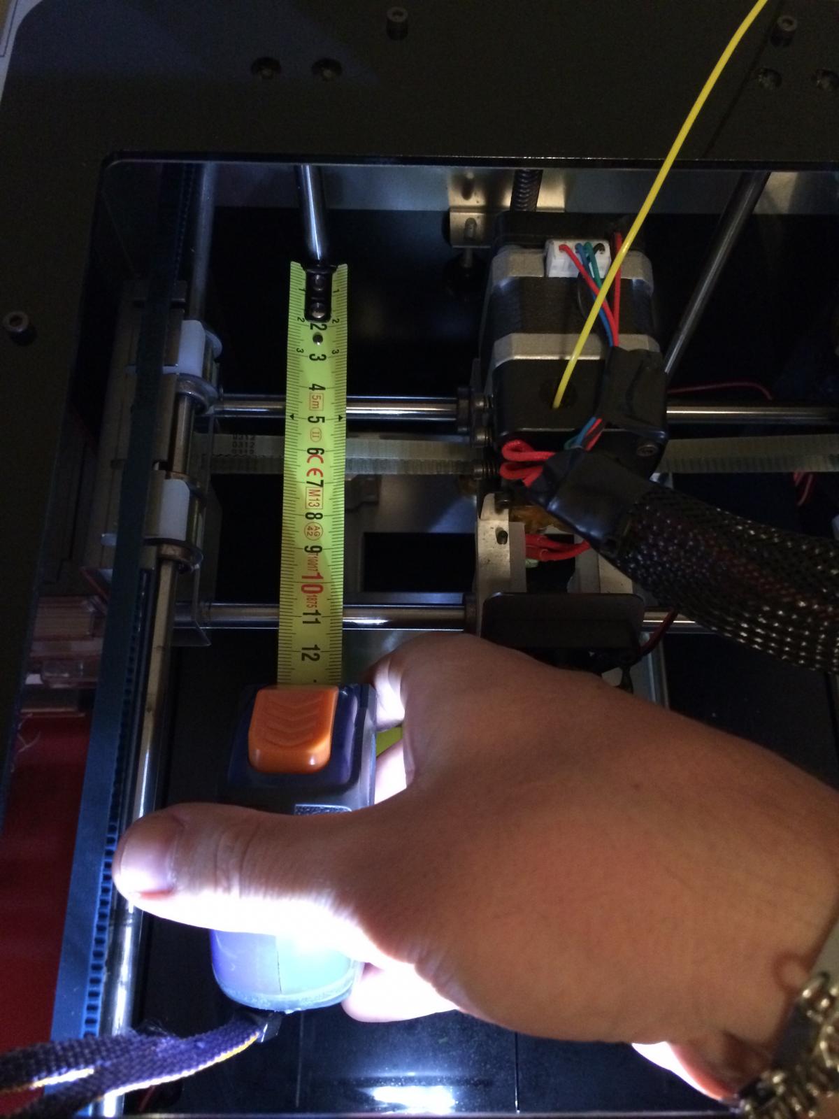

Sergio Costigliola Inviato 28 Settembre 2014 Inviato 28 Settembre 2014 Ciao, SimonR prova a misurare la distanza tra i due lati della guida X e le guide Z e mettili in squadra, questo significa avere la stessa distanza da entrmbi le parti, aggiungo le foto per far capire meglio. Cita
SimonR Inviato 28 Settembre 2014 Autore Inviato 28 Settembre 2014 @ chiarissimo! Questa cosa dovrebbe aiutare anche per le forme tonde se non sbaglio... Ovviamente ringrazio tutti quelli che mi hanno risposto, siete troppi per essere taggati tutti, però grazie infinite!!! Cita
Sergio Costigliola Inviato 28 Settembre 2014 Inviato 28 Settembre 2014 Si anche per quello, facci sapere Cita

SimonR Inviato 29 Settembre 2014 Autore Inviato 29 Settembre 2014 @ questa cosa ha aiutato. Ho lanciato un modello a caso perdendoci poco tempo sui parametri. Una stampa veloce e indolore tutto sommato. Ho utilizzato il metodo che mi hai fatto vedere col metro. Mi chiedo... se sul lato destro ho 11,1 cm e sul lato sinistro ho 11 cm, ci sono grosse differenze? Cita
