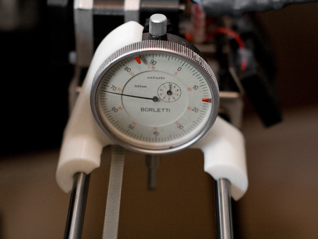

Giorgio79 Inviato 13 Febbraio 2015 Condividi Inviato 13 Febbraio 2015 Comunque, dipende anche molto da come (con quali strumenti) hai effettuato la misura. Un fatto è certo: con una meccanica imprecisa o mal calibrata si va poco lontano, in termini di precisione e qualità della finitura. Appoggio pienamente venendo da un passato con CNC (torni,frese e pantografi) e li non era tollerato neanche un decimo di "gioco", per vedere velocemente se la meccanica e in squadrp prova a stampare un quadrato con dentro un cerchio se il quadrato non risultera : quadrato, angoli a 90° e che le 2 misure degli angoli incrociate siano esatte e perciò che il quadrato sia in squadra, poi ti converrebbe usare un calibro e se vuoi il massimo anche un comparatore (senza base magnetica) provvederai a stamparne uno di supporto che ti aiutera nelle misurazioni se vuoi essere "preciso" P.S. Qualcuno potrà pensare che sia troppo, Cita Link al commento Condividi su altri siti Altre opzioni di condivisione...
