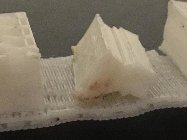

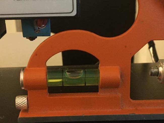

coseno Inviato 31 Gennaio 2021 Condividi Inviato 31 Gennaio 2021 ciao a tutti come da titolo sto provando e riprovando a eseguire una stampa con la mia anycubic pro s, dunque sto eseguendo la stampa di un singolo oggetto, il quale e stato stampato in altre occasioni insieme ad altri oggetti senza nessun problema. ora pero provando a stamparlo singolarmente riscontro che durante i primi livelli vi e un supporto che non regge hai vari passaggi del estrusore che molto provabilmente passa sopra di esso e fa si che la stampa ceda ma a mio avviso cio e impercettibile a occhio siccome il piano di stampa pare a livello. Il fatto che il piano di stampa sia a livello non e solo decretato da me ma anche da altre valutazioni di persone. Ho provato ben 5 volte e il problema e sempre lo stesso nello stesso punto. Durante le 5 volte ho ricalibrato il piano, misurato le viti infinite riscontrando una differenza di 1mm portando l estrusore da home e alzandolo tramite l asse Z, ho notato un leggero gioco dei due supporti delle viti infinite a pur stringento le varie viti il problema persiste, ho cambiato i parametri dei supporti irrobustendoli e anche cambiato la posizione del oggetto sul piano di stampa, vorrei precisare che utilizzo il raft come adesione al piano di stampa oltre che averlo riscaldato. non ho mai riscontrato un tale problema da quando stampo, ma adesso non so proprio come comportarmi, secondo voi cosa potrebbe essere ? onde evitare di aprire altre discussioni vorrei sapere se vi fosse la possibilita di poter aggiungere un auto livellatore alla mia stampante? siccome sto riscontrando che la calibrazione attraverso le viti hai 4 angoli del piatto sia abbastanza scomoda e imprecisa anche mettendoci tutta la buona volonta, ovviamente parlo per mio conto sicuramente altri riescono. Cita Link al commento Condividi su altri siti Altre opzioni di condivisione...

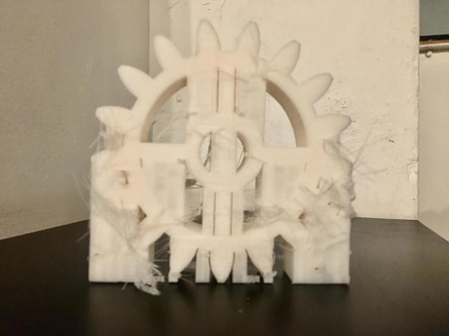

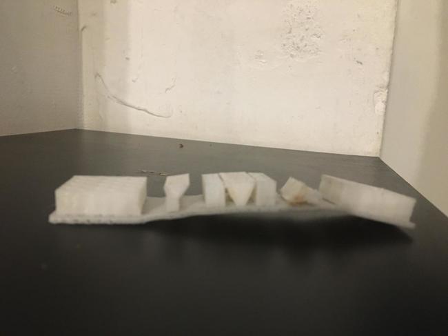

coseno Inviato 31 Gennaio 2021 Autore Condividi Inviato 31 Gennaio 2021 questo invece e l oggetto stampato finito e i supporti sono molto meno ravvicinati la velocita di stampa e sempre uguale 300mm/s poltroppo none in fase di stampa ma il pezzo che cede e sempre quello che ho fotografato nelle prime foto Cita Link al commento Condividi su altri siti Altre opzioni di condivisione...
coseno Inviato 31 Gennaio 2021 Autore Condividi Inviato 31 Gennaio 2021 filamento sunlu PLA+ l effeto ragnatela e dovuto a un oggetto uguale ma molto ravvicinato Cita Link al commento Condividi su altri siti Altre opzioni di condivisione...
Tomto Inviato 31 Gennaio 2021 Condividi Inviato 31 Gennaio 2021 Hai problemi di estrusione dovresti fare qualche test di calibrazione 14 minuti fa, coseno ha scritto: la velocita di stampa e sempre uguale 300mm/s spero tu abbia sbagliato a digitare la cifra. 300mm/s sono solo virtuali per una prusa7style 50mm/s vanno bene 1 Cita Link al commento Condividi su altri siti Altre opzioni di condivisione...
coseno Inviato 31 Gennaio 2021 Autore Condividi Inviato 31 Gennaio 2021 e tutto il giorno che calibro, comunque si mi sono sbagliato volevo dire 30mm/s, la foto riguarda il livello piano Cita Link al commento Condividi su altri siti Altre opzioni di condivisione...

Tomto Inviato 31 Gennaio 2021 Condividi Inviato 31 Gennaio 2021 28 minuti fa, coseno ha scritto: Tomto ma come si calibra l estrusore? guarda questo tread LINK e vedi i video suggeriti la livella non serve a niente indica che sei in bolla con il terreno e non la perpendicolarità asse nozzle/piano 1 Cita Link al commento Condividi su altri siti Altre opzioni di condivisione...
