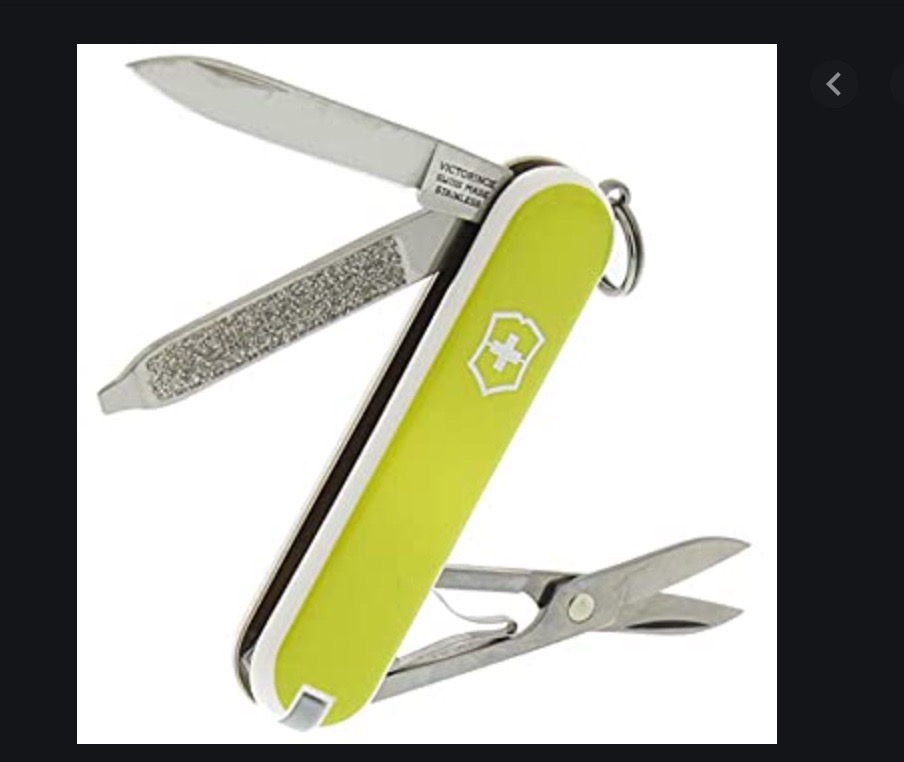

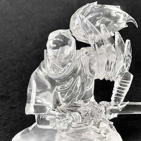

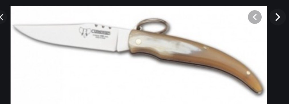

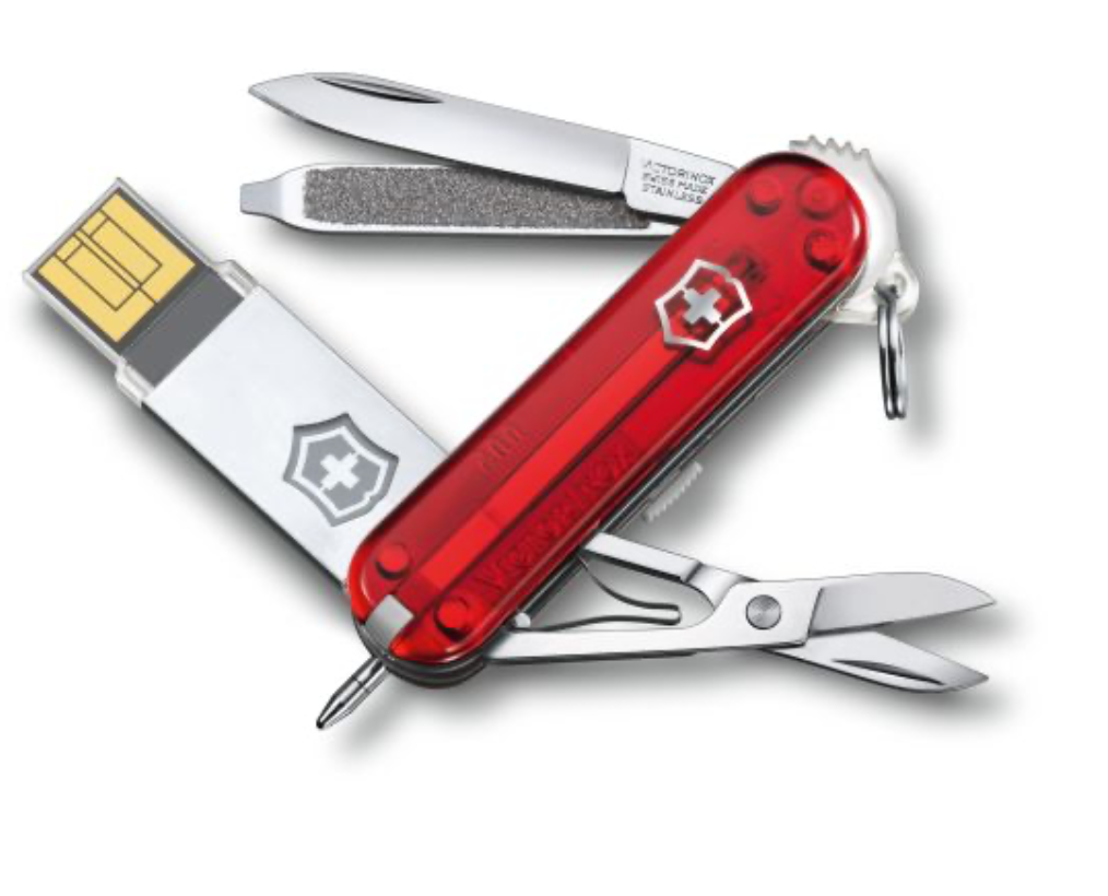

Franky Inviato 1 Febbraio 2021 Autore Inviato 1 Febbraio 2021 14 ore fa, Whitedavil ha scritto: Posta un esempio di ciò che intendi, dettagli compresi. La resina è più dettagliata ma meno resistente. La fdm è più resistente (dipende dal filamento) ma richiede più lavoro in post produzione. Devo stampare manici tipo questi, ovviamente non faccio i coltelli multiutensili come i victorinox, ma coltelli a serramanico semplici come per esempio la figura numero 2. Ho postato la foto dei victorinox, che avendo da sempre manici in plastica, per far capire più o meno la consistenza e la durezza che mi serve. Nella figura numero 1 è possibile vedere la trasparenza che mi serve. Non mi serve particolare durezza, ma i materiali dovrebbero risultare "duri" non di plastica morbida per intendersi. 11 ore fa, Morpheo ha scritto: Alla fine devi creare dei manici per coltelli, se devono avere sagome particolari e lucide stampi tutto in abs e poi lucidi con acetone puro e risparmi di carteggiare, se invece non riesci ad abbandonare la carta abrasiva, stampi pla riempimento 40% poi carteggi e spruzzi un po di trasparenza Comunque per me una Ender-3 pro tutta la vita❤️ Devi comunque pensare che se vuoi precisione ci vuole un tornio non una stampante 3d, puoi ottenere risultati notevoli, ma la perfezione è una cosa rara So benissimo che con la stampante a filamento in post produzione dovrei eliminare bave ecc, ma questo non è un problema. I pezzi che desidero fare sono piccoli e pieni, non vuoti dentro. Siccome vorrei fare anche trasparenze, volevo capire se mi conveniva prendere una stampante a resina, che ho visto lavori molto belli, e anche bei pezzi trasparenti; però ho paura che i pezzi escano molto "molli", e non duri come un classico manico da coltello. Cita
