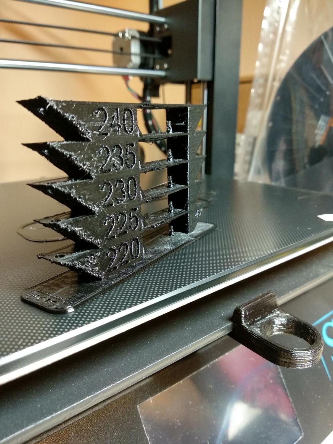

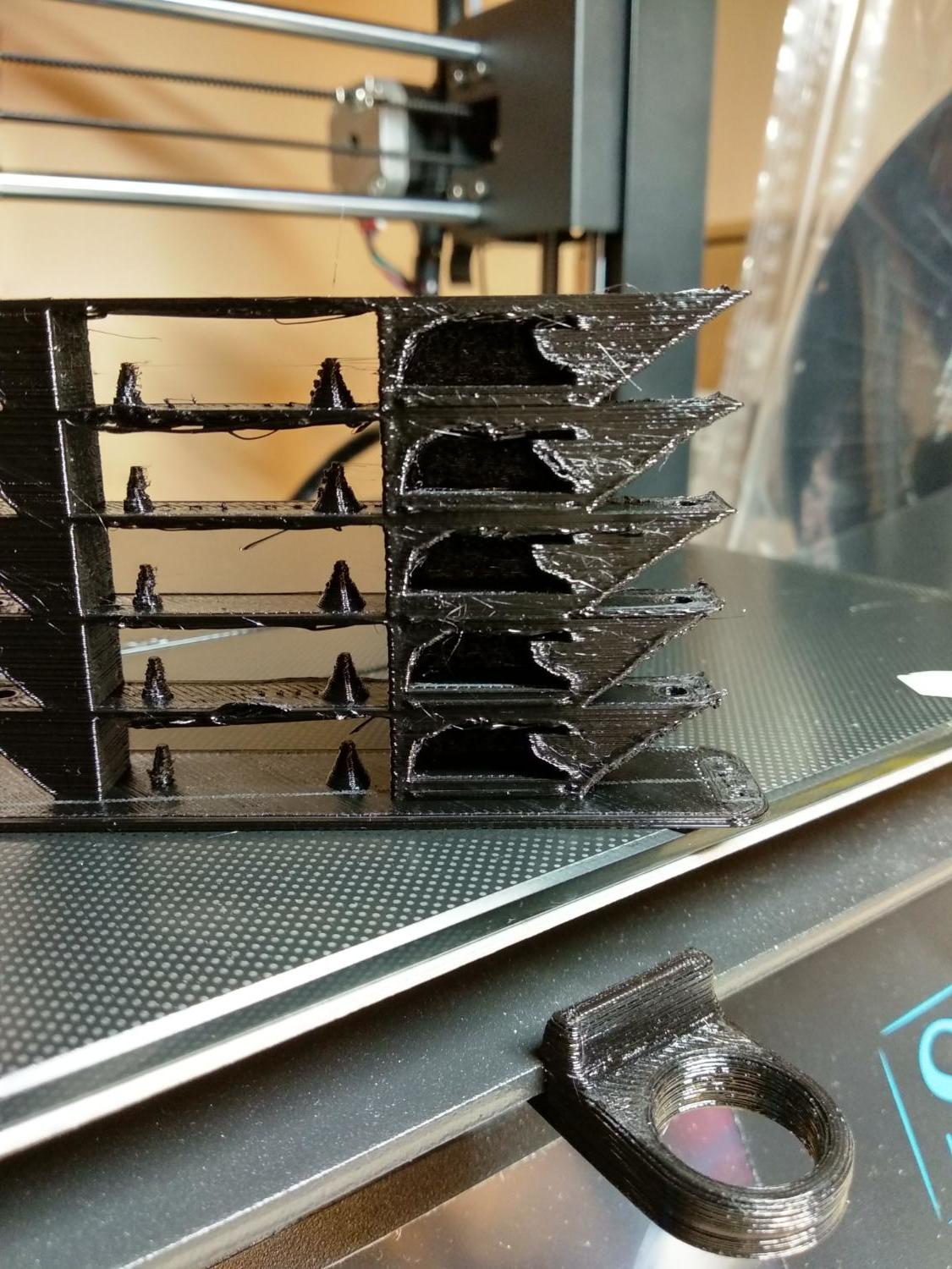

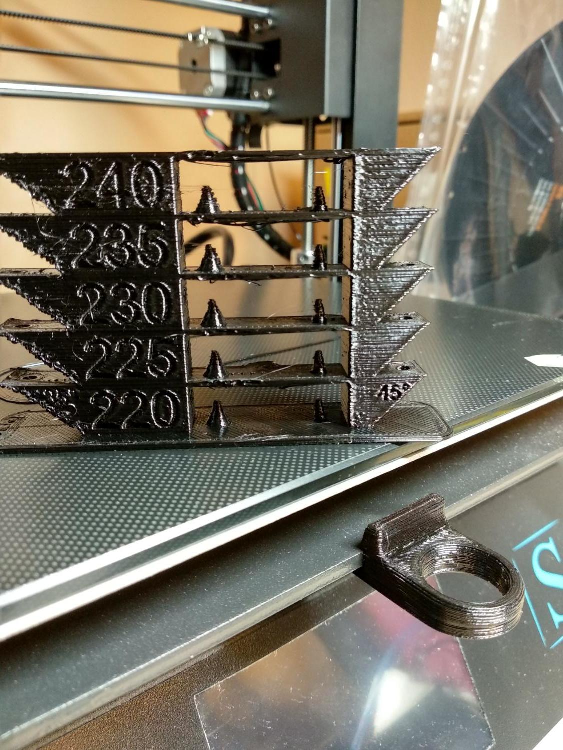

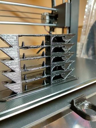

AndreaG85 Inviato 1 Febbraio 2021 Autore Inviato 1 Febbraio 2021 Allora, stasera ho stampato una temp tower con temperatura iniziale 220°C, finale 240°C e salti di 5 gradi. In foto potete vedere i risultati. Ho usato il profilo "normale" di Cura per la AI3M , con velocità 50 mm/s, accelerazioni 1800 mm/s2 e jerk a 8mm/s3 ( e velocità, accelerazioni e jerk degli spostamenti più alti). Niente supporti. Velocità della ventola 50%. Personalmente penso che i risultati migliori siano tra i 225 e i 230°C. Dalla parte con i gradini a 45° , tutti i gradini sono precisi, le differenze sono minime. Dalla parte dei gradini con angolo più pronunciato (circa 55°) tranne l'angolo dove la stampa sale di livello, mi sembra che quello a 230°C sia il migliore. Idem per il ponte, mentre per quanto riguarda i coni all'interno, i migliori sembrano essere quelli a 220°C. Voi che ne pensate? Temp_tower_PETG 220-240.STL Cita
MAL1190 Inviato 2 Febbraio 2021 Inviato 2 Febbraio 2021 oltre al fatto che sei troppo abbondante di flusso e devi regolare meglio la ritrazione io starei a 230°C... dalla foto è il meno peggio Cita
AndreaG85 Inviato 2 Febbraio 2021 Autore Inviato 2 Febbraio 2021 1 minuto fa, MAL1190 ha scritto: oltre al fatto che sei troppo abbondante di flusso e devi regolare meglio la ritrazione io starei a 230°C... dalla foto è il meno peggio Mal scusa ma sulla ritrazione non capisco cosa intendi. In realtà coi valori impostati in questo test ha fatto 3 fili solo a 240°C. Mi sembrava andasse più che bene. Per quanto riguarda il flusso, da quale parametro visivo capisci che é troppo abbondante? Cita
MAL1190 Inviato 2 Febbraio 2021 Inviato 2 Febbraio 2021 12 minuti fa, AndreaG85 ha scritto: In realtà coi valori impostati in questo test ha fatto 3 fili solo a 240°C. Mi sembrava andasse più che bene. ne fa parecchi di fili, alcuni più spessi di altri ma ne fa tanti... il materiale di suo fila però! questo va tenuto presente in ogni caso non avendo fatto tu il gcode della Tower non è "colpa" tua, ma tienilo presente quando setterai i tuoi parametri 12 minuti fa, AndreaG85 ha scritto: riguarda il flusso, da quale parametro visivo capisci che é troppo abbondante? vedi tutti quei grumi che fa alle estremità dei perimetri ( si vedono molto bene soprattutto nel cuneo dove c'è indicata la temperatura, Cita

AndreaG85 Inviato 2 Febbraio 2021 Autore Inviato 2 Febbraio 2021 4 ore fa, MAL1190 ha scritto: ne fa parecchi di fili, alcuni più spessi di altri ma ne fa tanti... il materiale di suo fila però! questo va tenuto presente in ogni caso non avendo fatto tu il gcode della Tower non è "colpa" tua, ma tienilo presente quando setterai i tuoi parametri Si il PETG fila di suo, comunque dalla foto sembran più evidenti di quanto lo siano in realtà. Di fili tra i due coni ce ne son meno di quanto mi aspettassi. Comunque al momento i valori di retrazione sono 6mm e 40mm/s. Dite siano bassi? 4 ore fa, MAL1190 ha scritto: vedi tutti quei grumi che fa alle estremità dei perimetri ( si vedono molto bene soprattutto nel cuneo dove c'è indicata la temperatura, Hai ragione, ma va detto che cura proprio su quello spigolo maledetto ha deciso di mettere la salita di livello Z 🤣. Facendo il thin wall precedentemente avevo dovuto mettere un flusso del 90% per ottenere una parete di 0.41mm. Però così sembrava ogni tanto non estrudesse abbastanza materiale. Comunque confermate anche voi che 230°C sia la temperatura migliore? Dopo questo test mi consigliate di fare il test per lo stringing o il cubo 20X20X20? Cita
