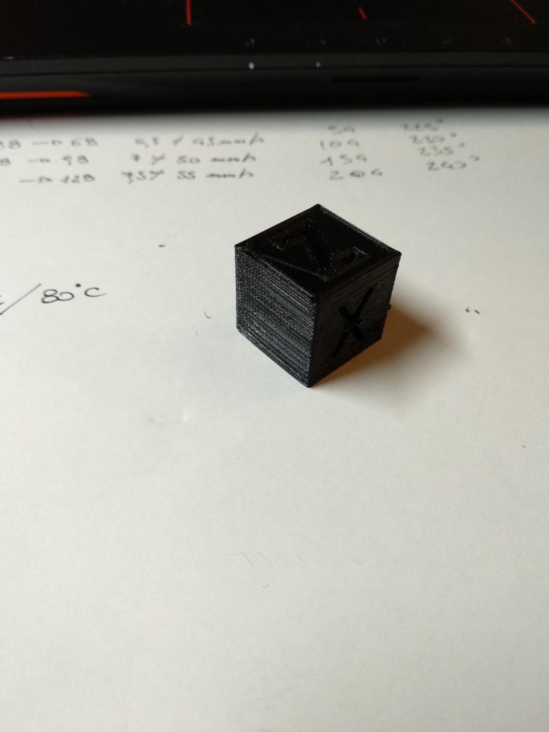

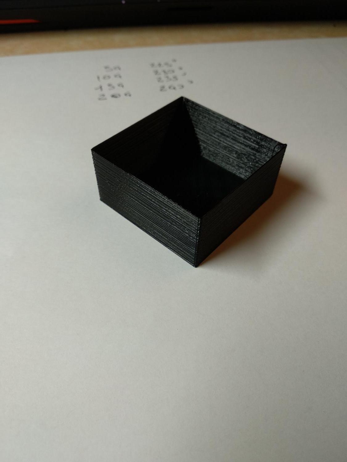

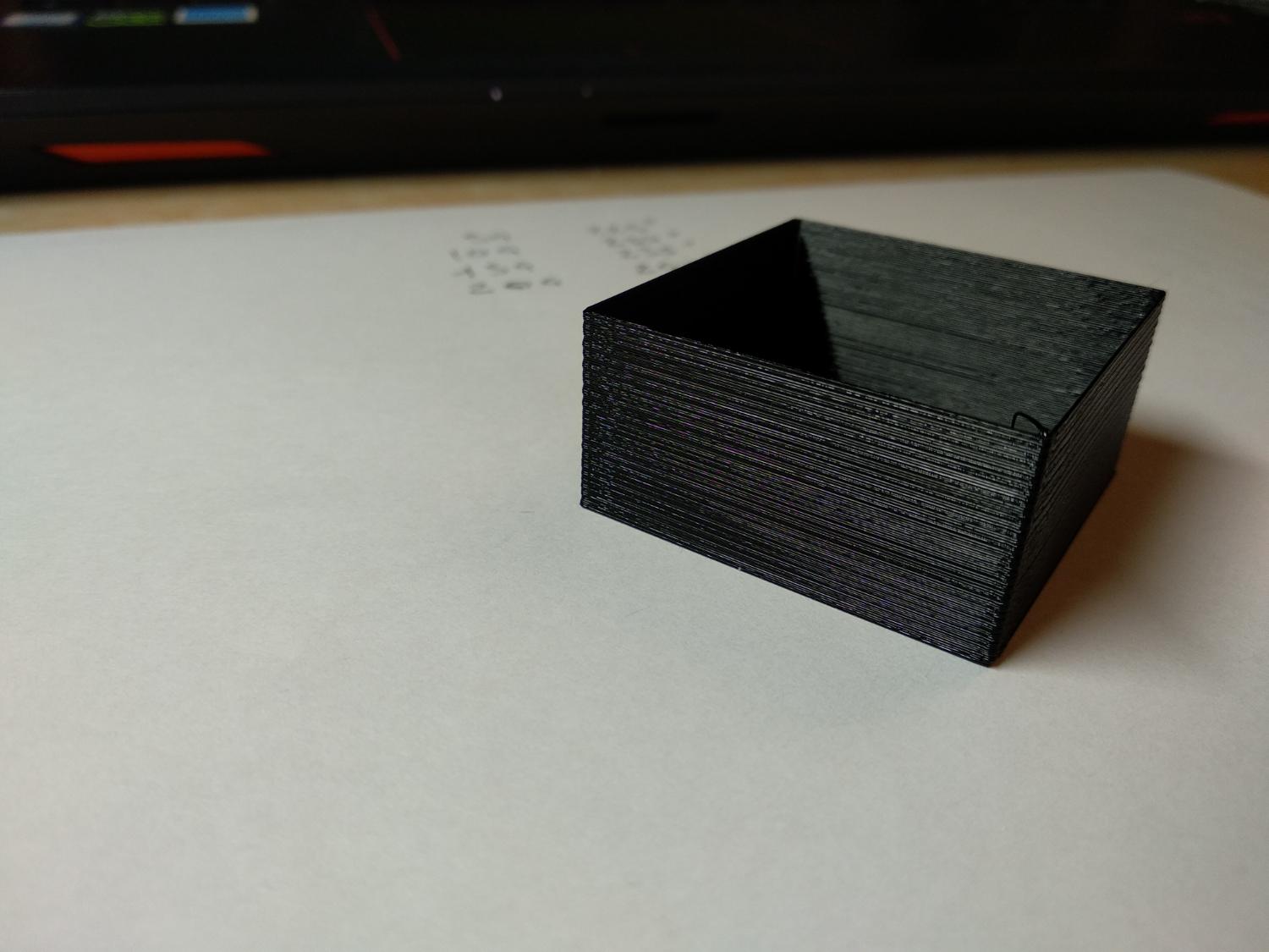

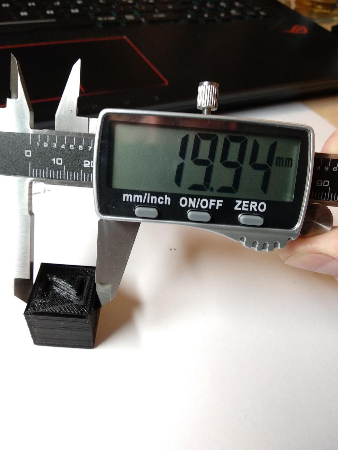

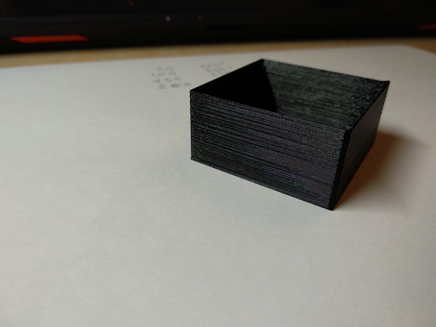

AndreaG85 Inviato 2 Febbraio 2021 Autore Condividi Inviato 2 Febbraio 2021 Stampa di un cubo 40x40, bordo a passaggio singolo. Flusso al 90%, strato iniziale con altezza layer 0.32mm, flusso 110%. PETG AMAZON BASICS. Che ne pensate? Ora sto facendo un test di stringing con variazione di velocità e lunghezza di retrazione ogni 30 layer. Vediamo come va. Ventola sempre al 50%. Dopo pensavo di fare un cubetto 20x20x20 Cita Link al commento Condividi su altri siti Altre opzioni di condivisione...

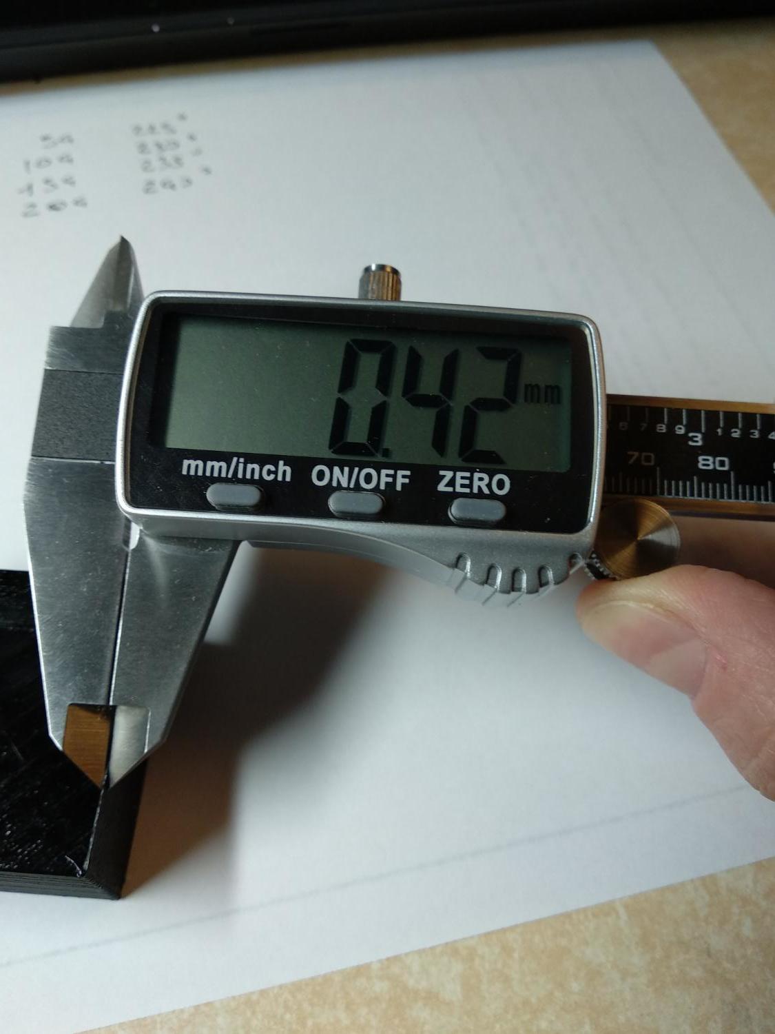

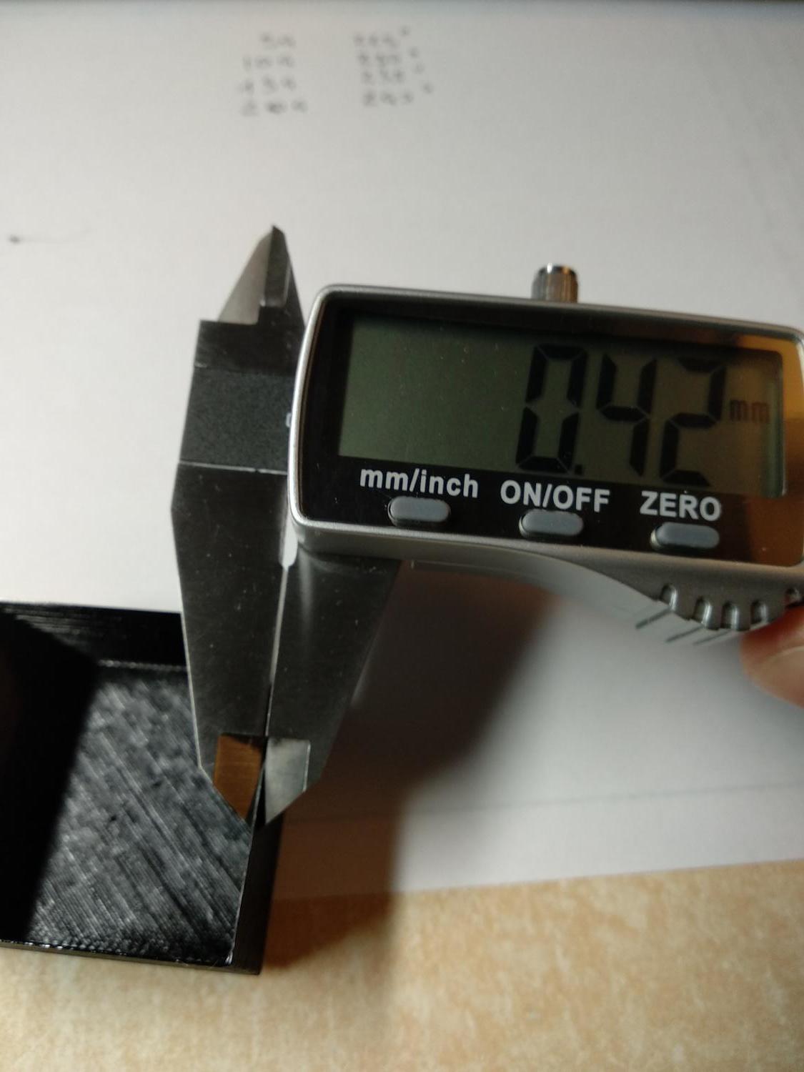

Drvo Inviato 4 Febbraio 2021 Condividi Inviato 4 Febbraio 2021 Con il calibro cerca di stare il più lontano possibile dai bordi... devi misurare al centro. I bordi possono sempre e comunque avere dei difetti. In ogni caso, per me, ci sono ancora dei problemi vedendo come sono stati stampati i vari layers. Sembra, sicuramente mi correggeranno, che sia un surplus di pla o comunque una temp troppo alta. Comunque sia, io con i test mi sono sempre trovato bene in questo ordine: tower temp (credo sia fondamentale sapere a che temp stampare ogni bobina), step/mm test, flow test. Ovviamente, dando per scontato che la stampante sia stata montata bene o comunque che, per esempio, le pulegge siano ben impostate, ecc. 1 1 Cita Link al commento Condividi su altri siti Altre opzioni di condivisione...

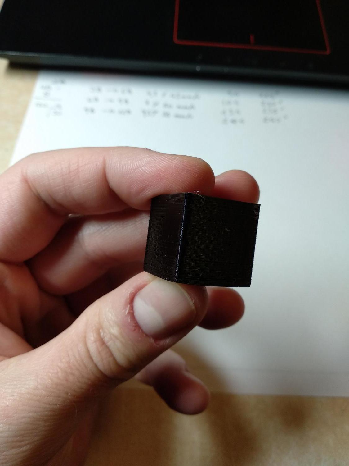

Killrob Inviato 4 Febbraio 2021 Condividi Inviato 4 Febbraio 2021 guardando attentamente le pareti del cubo pare che tu soffra di un po' di wobble, controlla che le barre di Z salgano e scendano perfettamente dritte Cita Link al commento Condividi su altri siti Altre opzioni di condivisione...
AndreaG85 Inviato 4 Febbraio 2021 Autore Condividi Inviato 4 Febbraio 2021 1 minuto fa, Killrob ha scritto: guardando attentamente le pareti del cubo pare che tu soffra di un po' di wobble, controlla che le barre di Z salgano e scendano perfettamente dritte A vederle non sembrerebbero avere problemi. Possibile che il leggero shifting sia dovuto invece a cinghie non perfettamente a punto? Voi come misurate se sono ben tese? Cita Link al commento Condividi su altri siti Altre opzioni di condivisione...
Killrob Inviato 4 Febbraio 2021 Condividi Inviato 4 Febbraio 2021 3 minuti fa, AndreaG85 ha scritto: A vederle non sembrerebbero avere problemi. Possibile che il leggero shifting sia dovuto invece a cinghie non perfettamente a punto? Voi come misurate se sono ben tese? a guardarle in foto, soprattutto la quarta che è di spigolo, io non vedo una parete liscia. Per le cinghie io mi regolo in base alla forza che devo applicare quando sposto gli assi a mano, molto delicatamente, deve essere molto poca Cita Link al commento Condividi su altri siti Altre opzioni di condivisione...

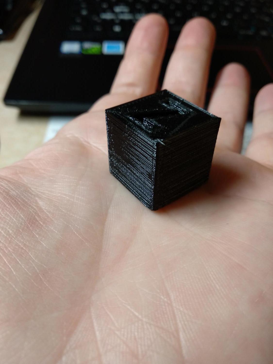

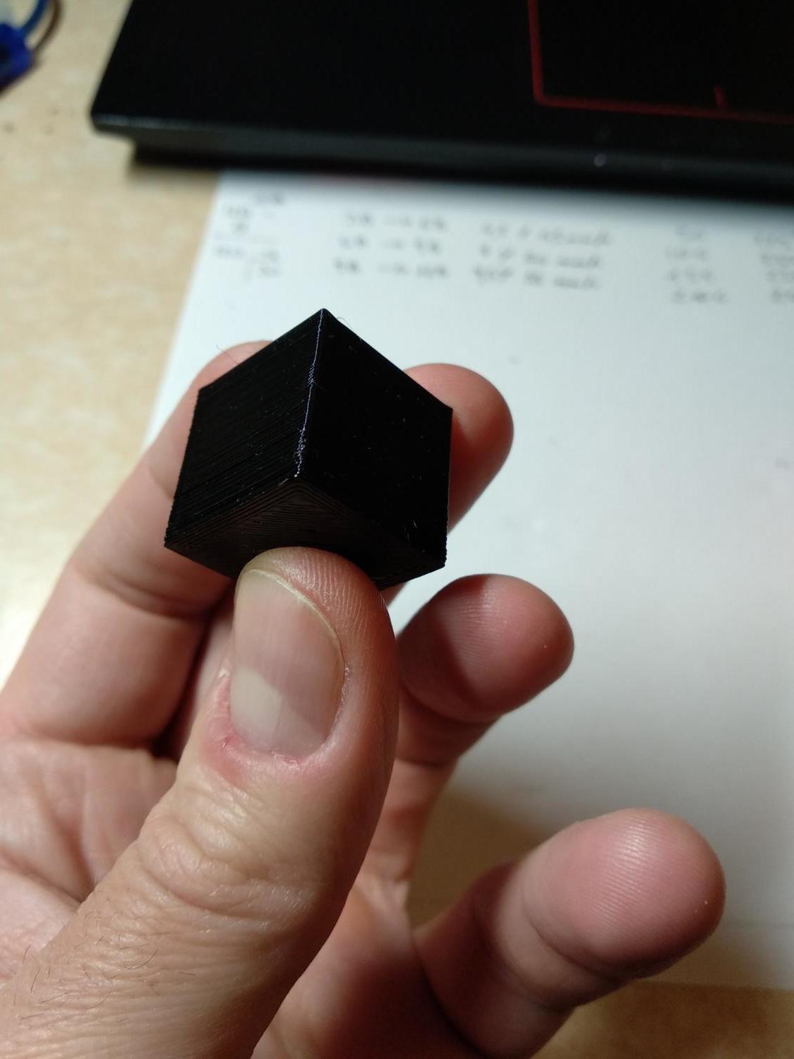

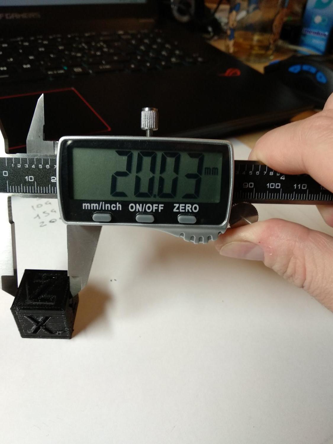

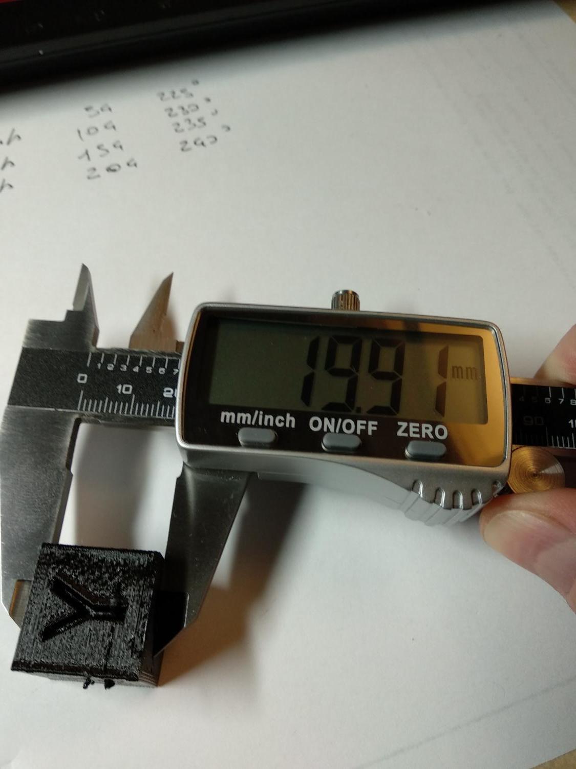

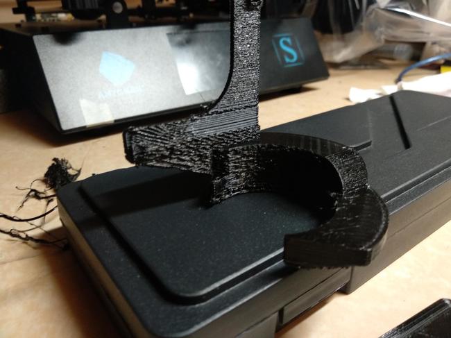

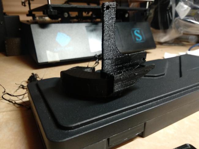

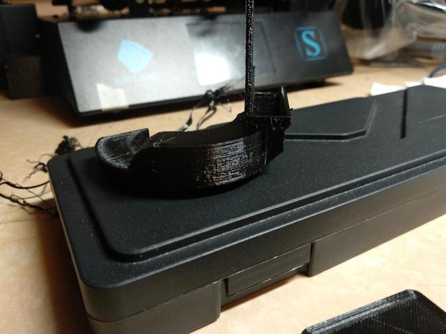

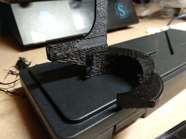

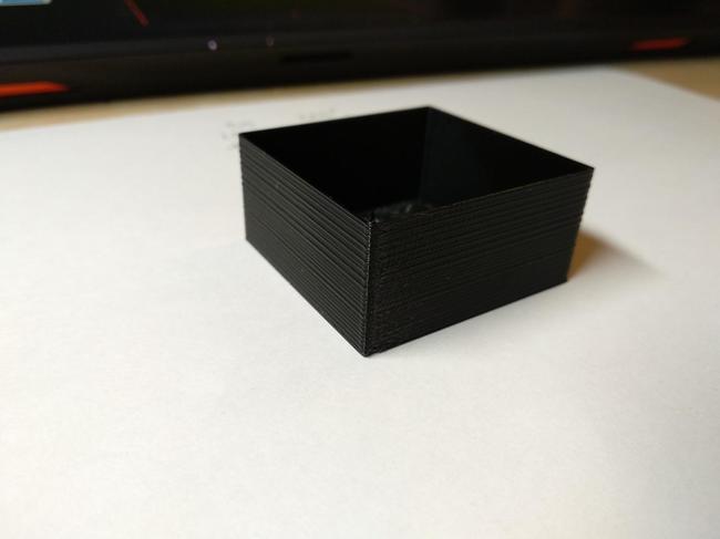

AndreaG85 Inviato 4 Febbraio 2021 Autore Condividi Inviato 4 Febbraio 2021 Posto qualche foto di un cubetto appena stampato. Non fate troppo caso alla qualità della parete con la X e la Y: mi si sono staccati i supporti ad albero durente la stampa (ed ho avuto un leggerissimo warping su un angolo). Ma come finitura mi sembra meglio di altre volte (certo non perfetta come altre che vedo,ma è PETG economico e probabilmente anche un po' umido) Temperatura di stampa 225/80, velocità 50 mm/s, accelerazioni e jerk come da profilo ai3m standard CURA. Ventola al 50%.ten Per quanto riguarda il movimento degli assi Z, alzando di 10 mm alla volta, nei primi 10 mm c'è una discrepanza di poco meno di 4 decimi, mentre nei successivi 20 nessuna differenza di alzata, sempre 20 mm sicuri. Secondo voi potrei risolvere "girando" la barra Z che perde quei 4 decimi, o dovrei cercarne di nuove? Per quanto riguarda le dimensioni, la X sembra un pochino abbondante,possibile che la molletta di tiro non basti già più ( e nel caso pensavo di stampare dei sistemi per tensionare la cinghia trovati su thingiverse). Fatemi sapere cosa ne pensate 😄 Cita Link al commento Condividi su altri siti Altre opzioni di condivisione...
