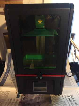

Vado con dis-ordine. La Photon l'ho comprata su Bangood per istinto, non so dirti che modello sia, ma costava poco, suppongo sia appunto il primo modello

Fai una foto. Così vediamo di quale stampante si tratta.

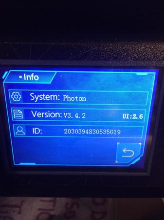

Dal menù LCD puoi vedere quale versione firmware hai.(poi ti spiego il perché)
Devi sapere per forza quale stampante hai perché devi specificarlo Nello slicer non si può inserire una stampante per un'altra
Mediante aggiornamento firmware puoi utilizzare chitubox.ma dipende da quale photon hai.
Altrimenti c'è lychee slicer.
è la photon primo modello ma con elettronica aggiornata. Accetta solo file pws.

Nel frattempo manda le foto ad anycubic e chiedi se puoi aggiornare il fw alla versione5.0.2 o successiva altrimenti non potrai usare l antialiasing. Fatti dire la procedura.
