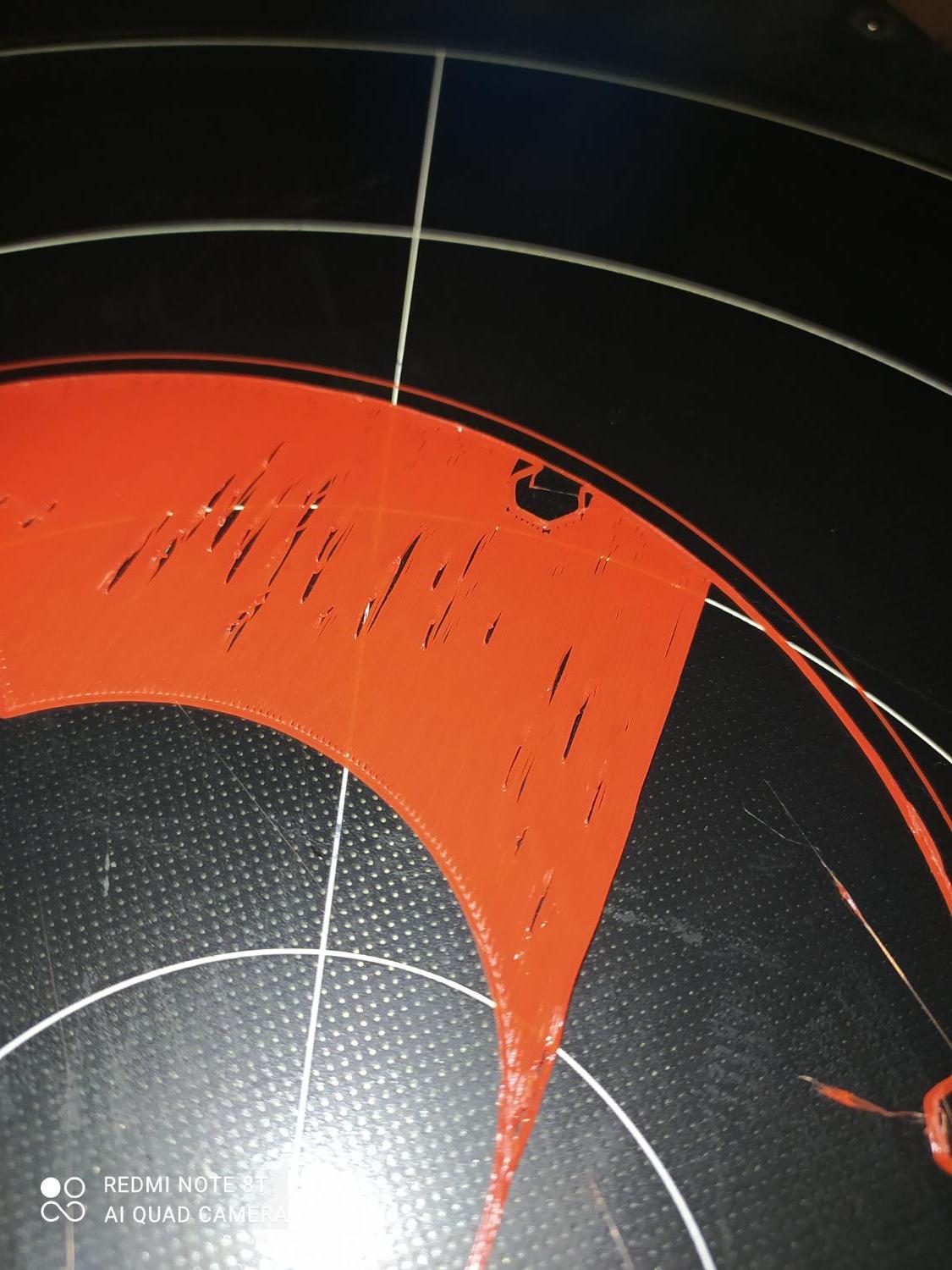

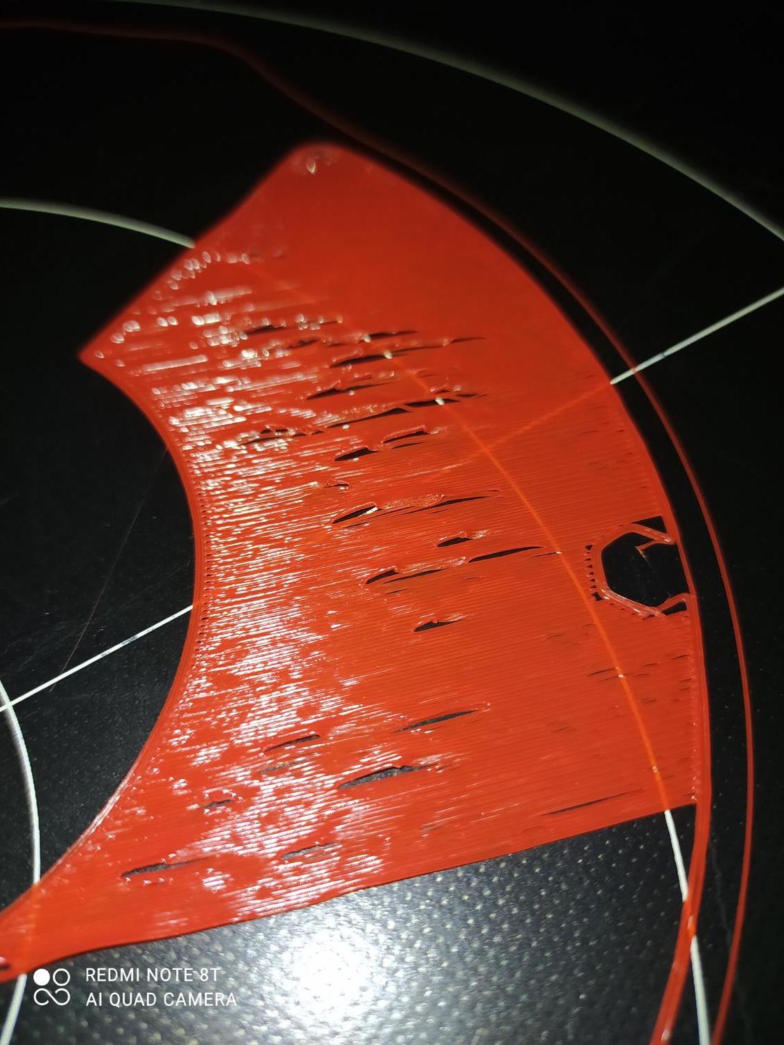

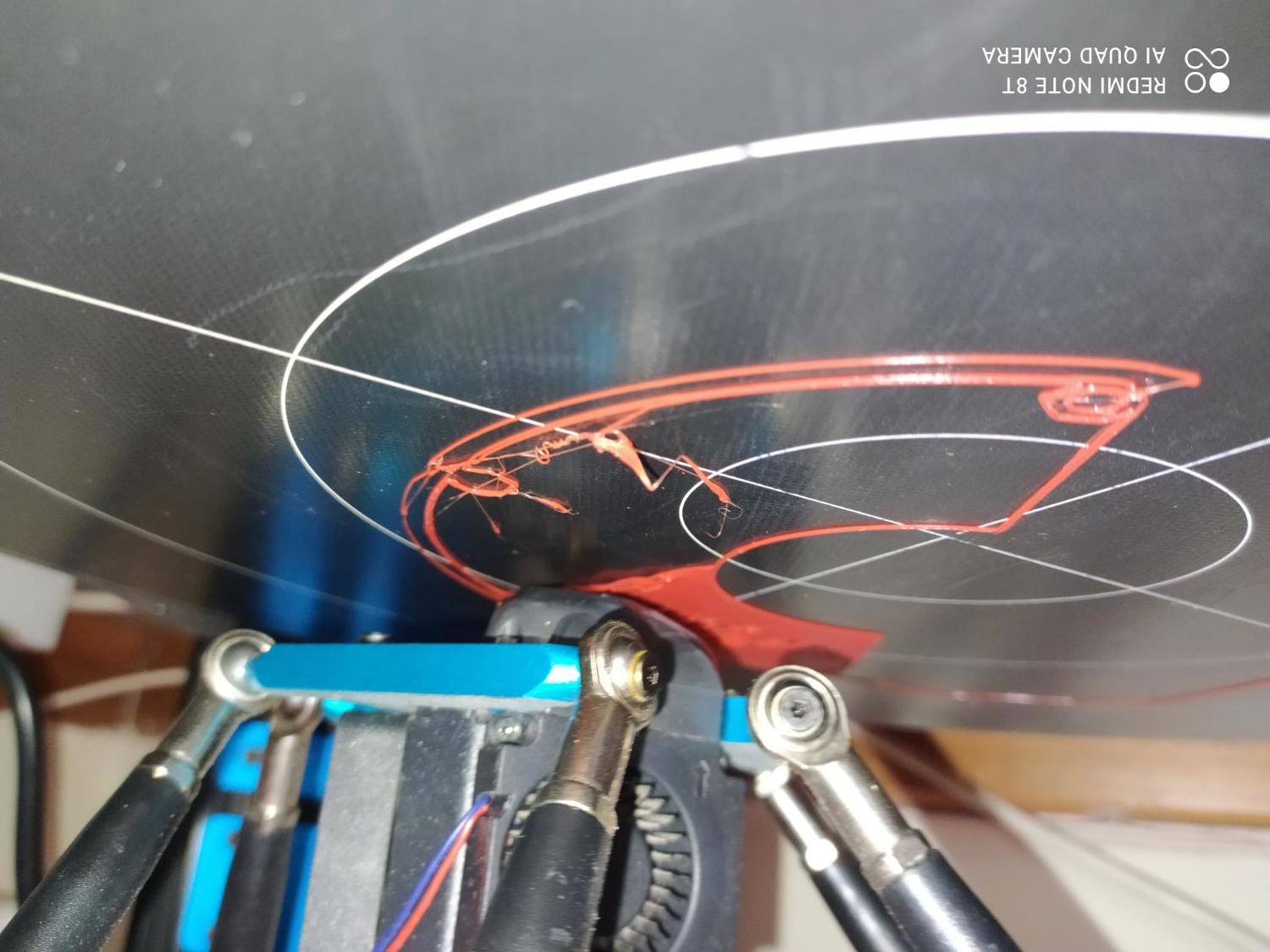

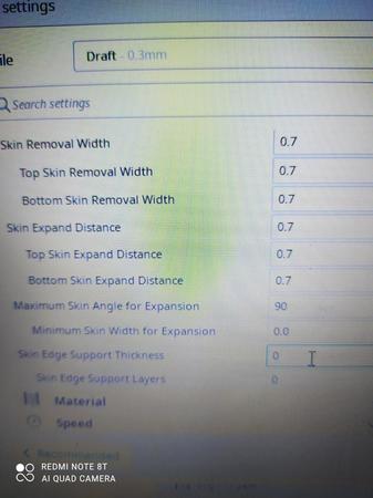

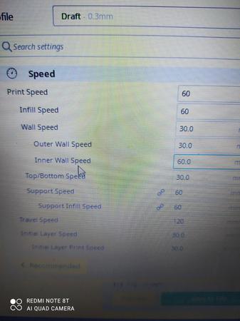

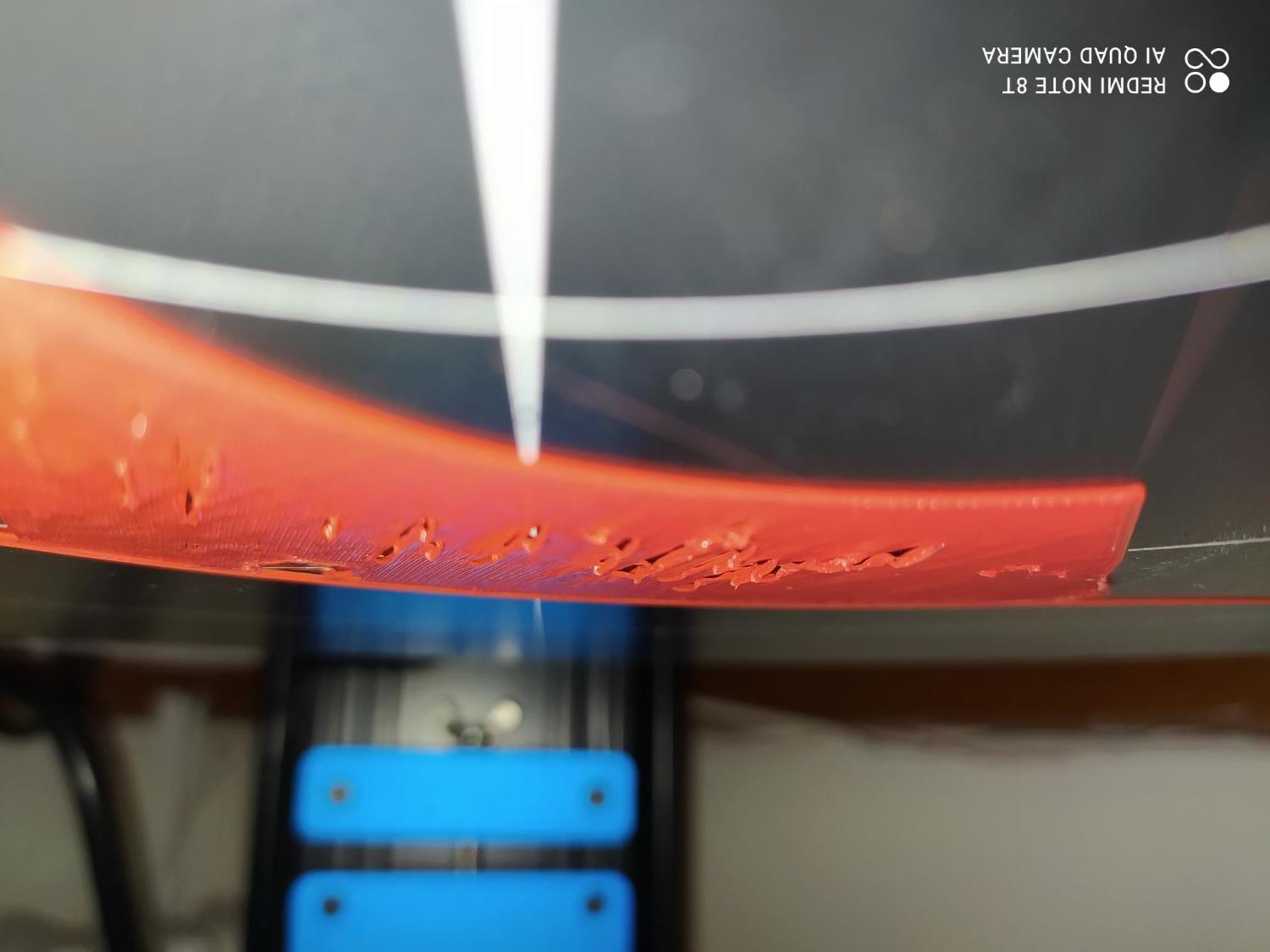

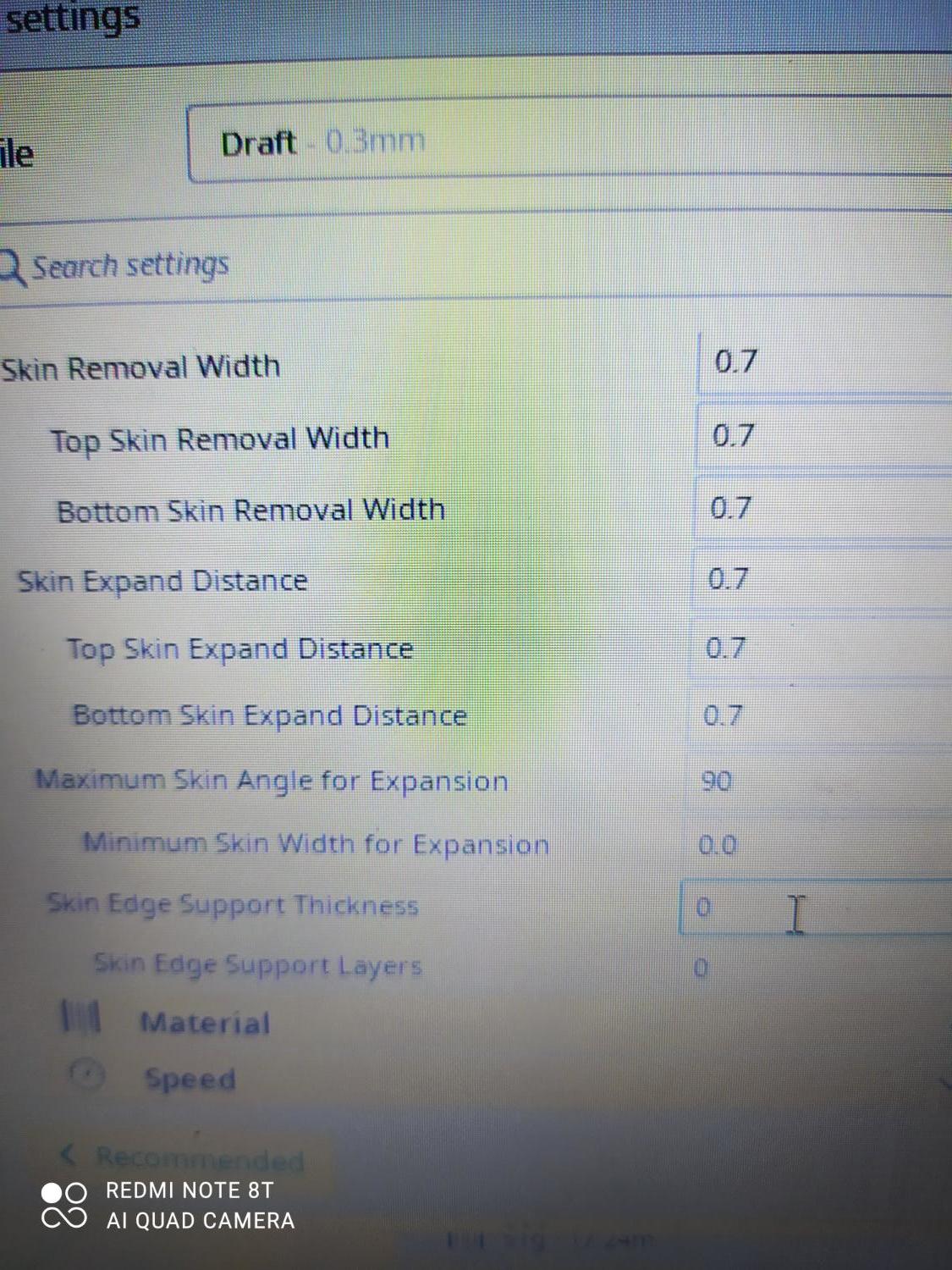

Buongiorno ragazzi, sono nuovo nel Forum e sono qui per chiedere il vostro aiuto. Ho una Anycubic Predator con cui ho sempre effettuato delle belle stampe e non ho mai avuto grossi problemi, fino ad oggi. Premetto che la stampante è stata ferma un paio di mesi, riaccendendola ho provato a fare diverse stampe ma tutte fallite. Uso Cura come slicer, usando adesion ho notato che i primi layer non aderiscono al piano ma sembrano " appoggiati". Allora ho provato a rifare la calibrazione del piano svariate volte e a cambiare pure la bobina aprendone una nuova ma nulla da fare. Lascio delle immagini che potrebbero spiegare meglio il mio problema.
Bobina: pla+ sunlu
Temperatura di stampa : 215/65 ma ne ho provate diverse il problema persiste.
Spero che mi possiate aiutare e di essermi spiegato bene
Grazieie a chi mi darà una mano.

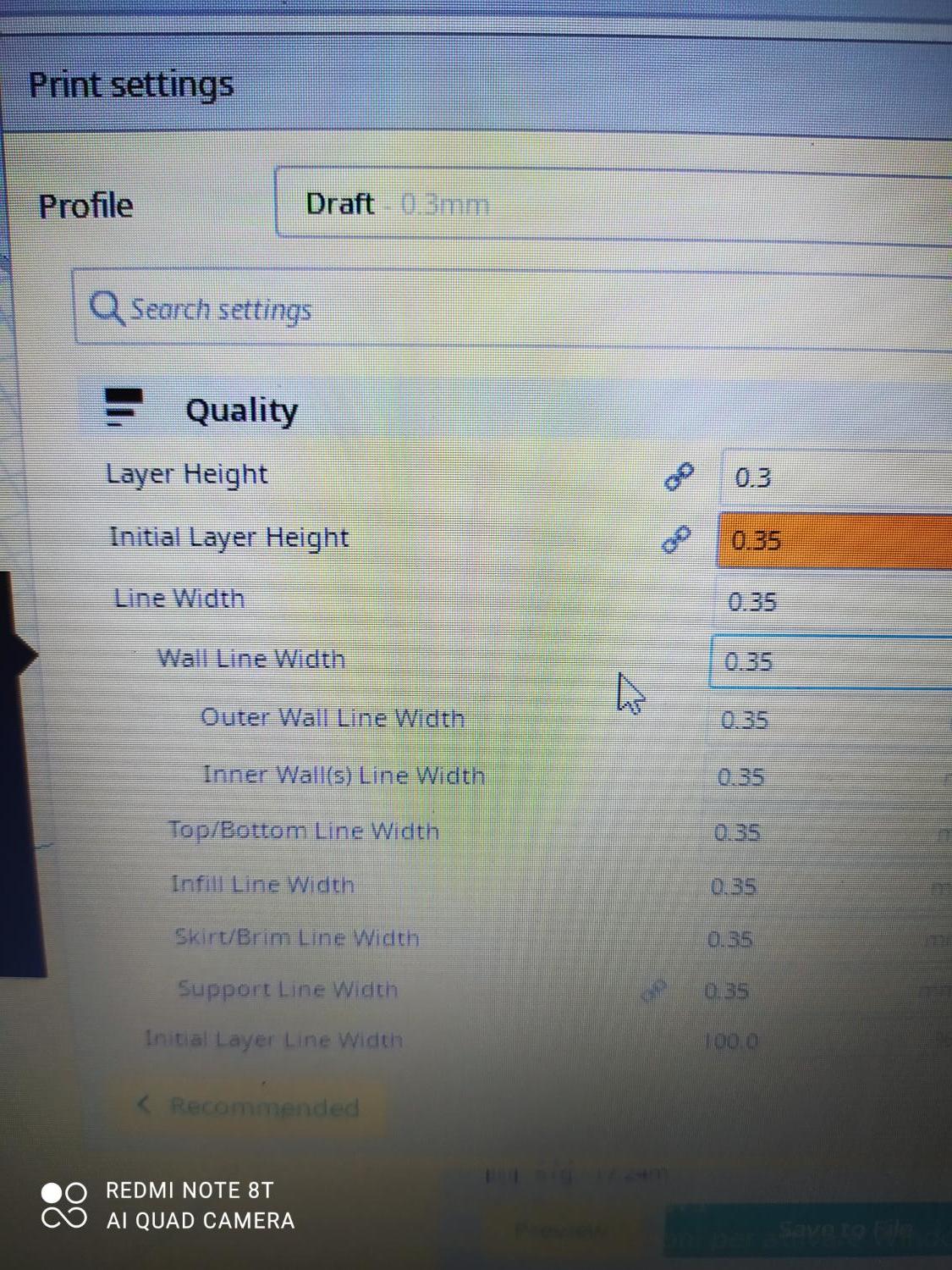

Prima domanda, perché non metti italiano su cura?

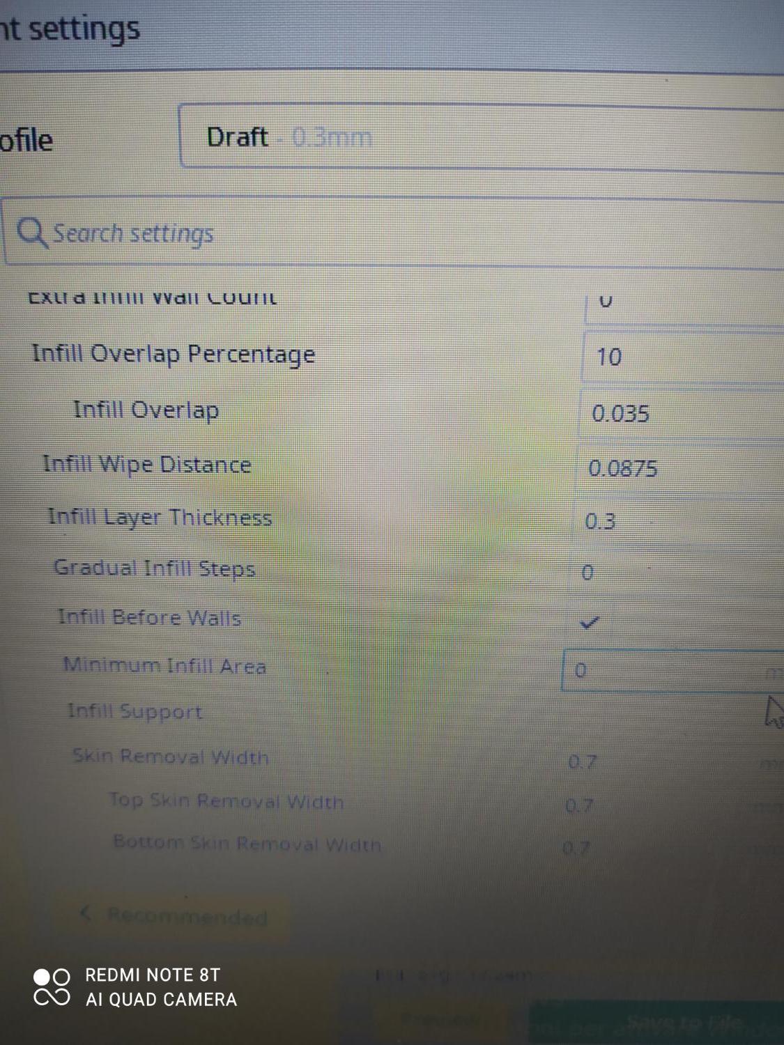

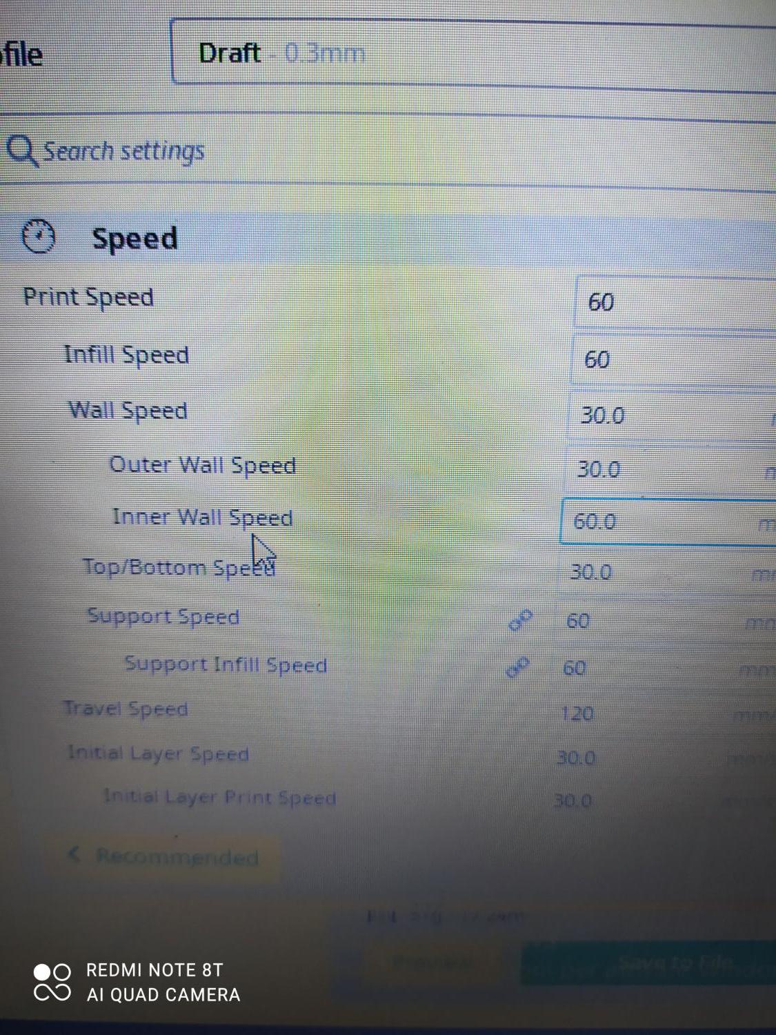

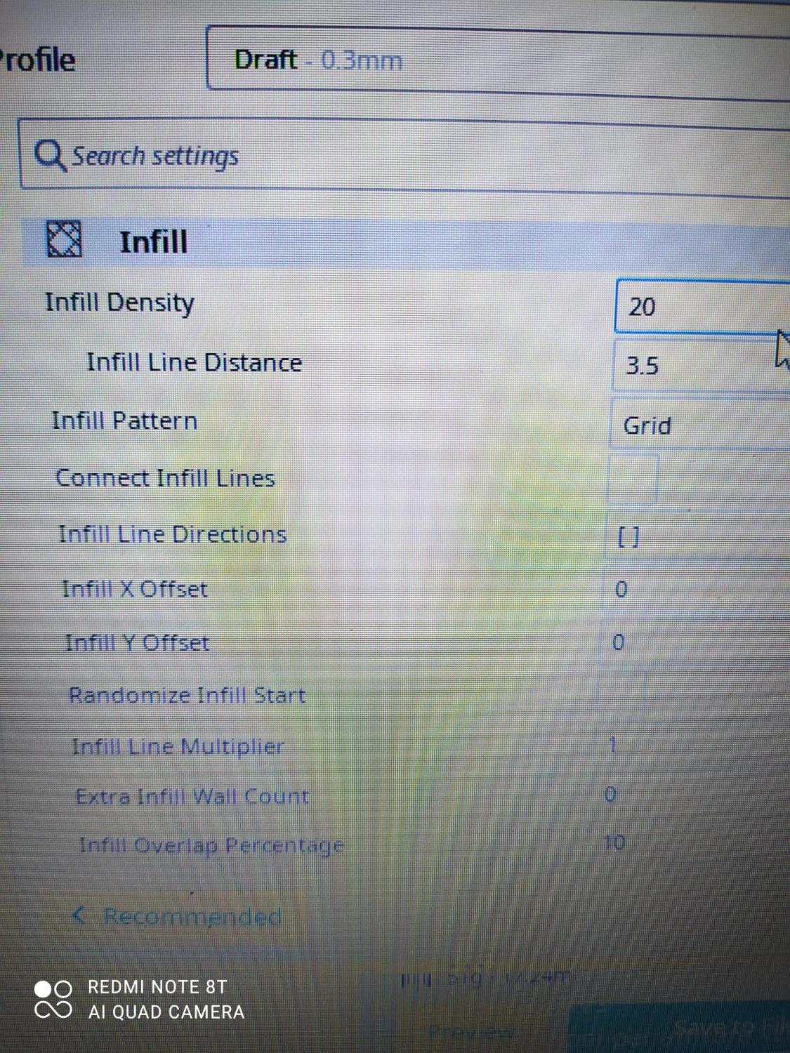

Perché aumenti il doppio la velocità di stampa delle pareti interne?
Ma soprattutto perché il supporto lo fai stampare più velocemente del pezzo?
I supporti devi stamparli a velocità ridotta
Che nozzle usi per quei parametri?

Ho reinstallato Cura e riprovato con il profilo di default per la Anycubic Predator, problema è rimasto. Come nozzle uso quello fornito con la stampante, ora provo a sostituirlo con quello fornito di scorta e vediamo se cambia qualcosa, nel frattempo hai altri suggerimenti?
Non cambiare il nozzle. Secondo me sei troppo alto come temperatura del piatto e troppo vicino con il nozzle. Rilivella il piano e riprova. Con il PLA max 50 di bed, se hai problemi di adesione dai una spruzzata di lacca.
