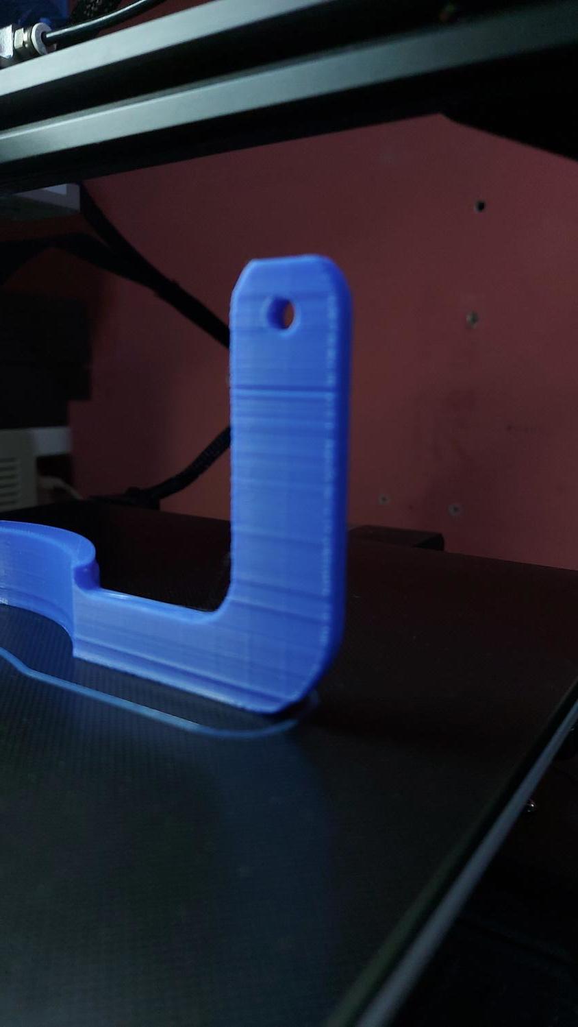

Piero73 Inviato 2 Febbraio 2021 Inviato 2 Febbraio 2021 Buonasera a tutti. Ho preso una ender3 v2 e dopo aver cercato di settare estrusore e step per mm, mi ritrovo dei layer sfalsati nella stampa. Qualcuno sa dirmi da cosa possono derivare? e un peccato Cita

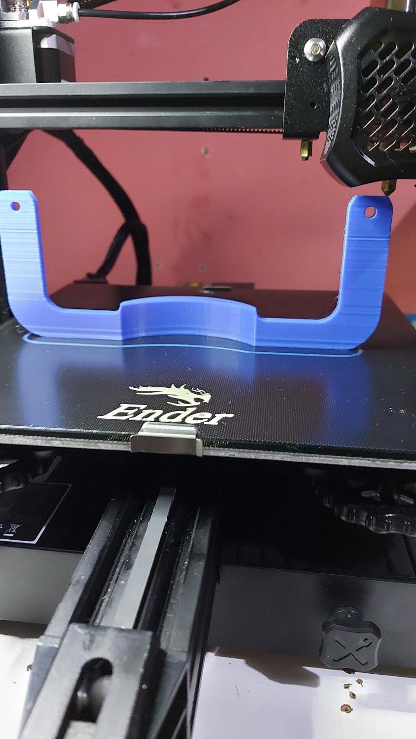

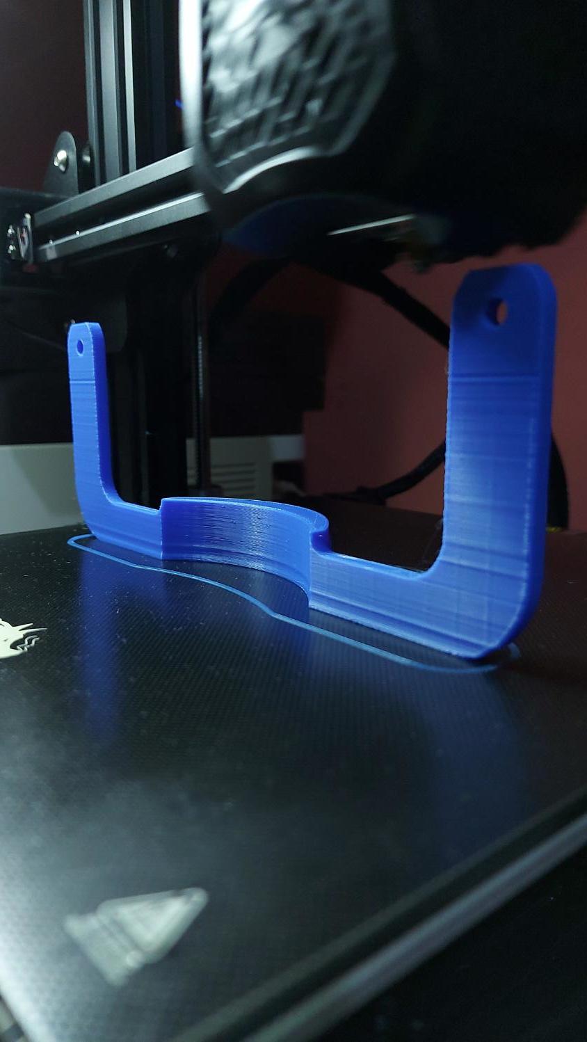

Piero73 Inviato 3 Febbraio 2021 Autore Inviato 3 Febbraio 2021 16 ore fa, Killrob ha scritto: hai fatto un po' di calibrazioni? Parto dal presupposto che sono ancora con il firmware stocK 1..0.2 che vorrei cambiare per incrementare qualche funzione di stampa in piu. Come calibrazione ho fatto step per millimetro dell'estrusore anche se trovo scomodo cambiare gli step e salvarli su microsd, thin wall test che ho spaccato al millimetro parete da 0,40 cosi come impostato su Simplify3D. ho stampato il classico cubo 20X20 che misurava tra 20,15 e i 20,40 ma non ho toccato gli step e poi basta.....come puoi vedere queste linee sono davvero sgradevoli. Cita

Killrob Inviato 3 Febbraio 2021 Inviato 3 Febbraio 2021 ok ci ho pensato un po' su e ti chiedo... puoi controllare cme si alza Z? falla sollevare di 20 cm e controlla che la barra trapezie non faccia movimenti oscillatori in qualsiasi direzione, deve girare dritta sul suo asse. Per verificare se il difetto è meccanico e soprattutto di Z (spero che nel frattempo tu non abbia buttato la stampa che ci hai fatto vedere in foto che ti serve come riferimento) stampa un cilindro di almeno 10cm di altezza e vedi se quei layer "sfalsati" te li fa sempre alla stessa altezza della stampa che ci hai fatto vedere, se fosse così allora la barra di Z non gira dritta intorno al suo asse e devi verificare. Cita
Piero73 Inviato 3 Febbraio 2021 Autore Inviato 3 Febbraio 2021 Si secondo me l'unica pecca potrebbe venire dalla barra....per ora sto stampando Questo perche tra la parte sotto del motore e la parte sopra quella libera diciamo ho 0.6mm di differenza Cita
