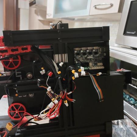

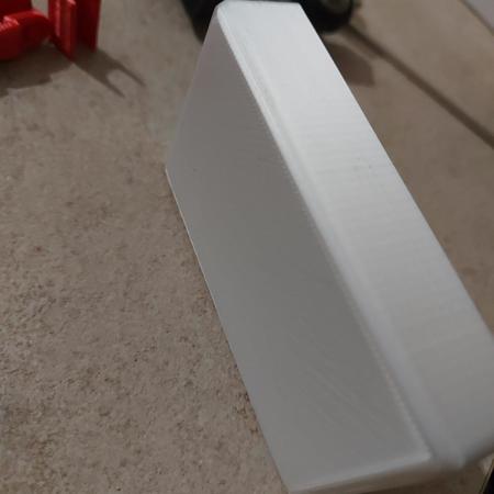

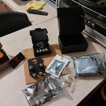

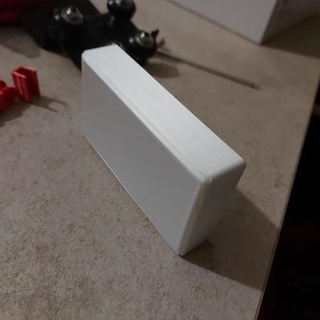

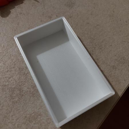

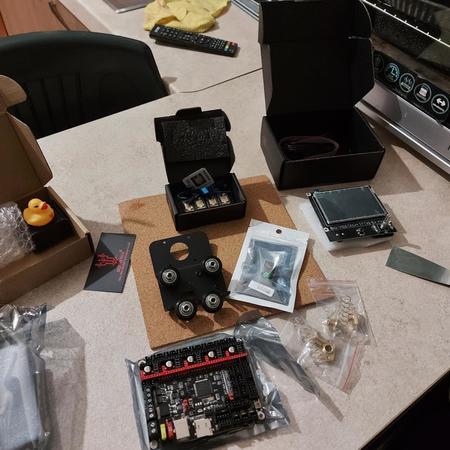

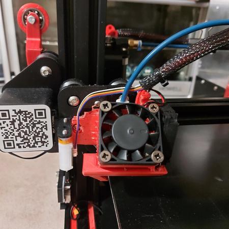

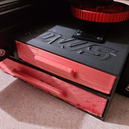

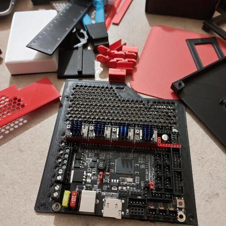

Ciao a tutti, come anticipato tra i vari post, oggi sono qui a scriverne uno tutto mio, mi sono avvicinato alla stampa 3D da pochissimo, ho sempre fatto stampa ma di grandi formati, stampa in offset, stampa digitale, quindi di meccanica ed elettromeccanica me ne intendo abbastanza, il problema è arduino, marlin ecc ecc... pian pianino si impara, metto le foto dello stato attuale della stampante con le prime stampe (per la premura di correre, quando ancora non si sa camminare), ma sono proprio questi errori che ci formano come si suol dire sbagliando si impara, spero di riuscire a collaborare qui sul forum intanto la lista degli upgrade:
- Dual Z axis by aliexpress
- Direct drive by aliexpress
- Estrusore Creality in CNC (me ne sono pentito perchè leggendo on line guide ecc ecc dovevo prendere un BMG, che sicuramente prenderò) a proposito ma il clone com'è ??
- Tappeto termico in sughero by Amazon

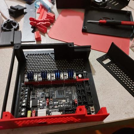

- Scheda madre BTT SKR v1.4 turbo by AMAZON
- TMC 2208 by Amazon
- Schermo Touch BTT TFT35-E3 v3.0 by Amazon
- modulo WiFi BTT by amazon
P.S: quel cassetto in basso bianco è per far vedere che nel frattempo (prima di montare gli upgrade sono migliorato 🙂

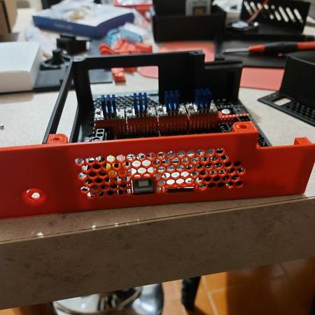

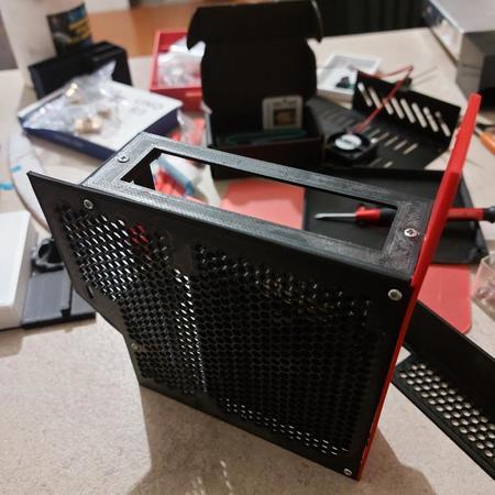

comincio con il montaggio...vi aggiorno

Non mi entusiasma la scheda e i driver (avrei preferito una skr 1.4 no turbo e TMC2209), per il resto seguo con interesse. Pensi di passare in futuro anche alle MGN12 con il BLV mod per la Pro?
L'estrusore Creality è un dual gear? Il BMG è ottimo, su Aliexpress trovi anche cloni tutti in metallo, sui 20-25 euro. Quello in plastica costa un po' meno, ottimi cloni sono quelli della Trianglelab o altri negozi che ora non ricordo.

Ragazzi... Mi sono fermato, è la mia prima configurazione di Marlin, ho collegato tutto correttamente seguendo le guide di Da zero, ho provato a configurare Marlin 2.0.7 ma non riesco a caricare il firmware sulla stampante e lo schermo btt tft35 è poco luminoso, sicuramente sbaglio la configurazione di Marlin purtroppo non ho tempo di fare altre prove prima di domenica, e poi stranamente platformio su Vs ode non mi si avvia più l'home... Mi aspetta una bella domenica intanto accetto consigli e domenica in giornata farò le foto della configurazione creata
Dopo che ho fatto build (con auto build Marlin) ho messo il firmware.bin sulla sd e l'ho inserito nel lettore sd della scheda madre ho acceso la stampante ma non succede nulla oltre che gira la ventola di raffreddamento del materiale al 100%...

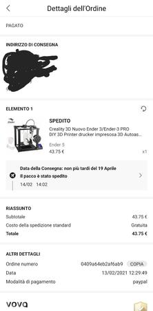

Ragazzi ho rinunciato a tutti gli upgrade, non sono riuscito a compilare Marlin, ho restituito tutti gli articoli bigtreetech e mi hanno già rimborsato e con 43,75euro su Vova ho comprato una Ender 5 vediamo cosa arriverà al massimo mi rimborsano 😍
