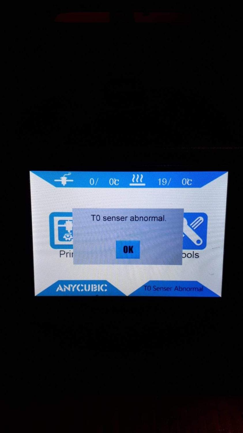

... accendo la stampante e mi segnala l'errore sul termistore dell'estrusore (in effetti credo ci sia un cavetto KO)...

Si certo ho il ricambio, ma sfruttavo l'occasione per imparare un po', sperando che il rimedio potesse essere una operazione facile. Mi confermi comunque che l'errore si riferisce al termistore del nozzle (vedi foto)... perché in un gruppo fb mi dicono sia il piatto

No è il termistore del nozzle, se fai caso alla foto che hai postato oltre al fatto che segnala direttamente "T0" (che sta per Tool 0 e quindi l'hotend)  sullo sfondo della tua foto ci sono anche le temperature visualizzate,  il piatto lo da a 19/0 e l'hotend lo da a 0/0 altro indizio che il termistore non legge.
Chi ti ha detto che devi mettere mano al firmware non ci capisce un granchè, ci dovresti mettere mano solo se tu cambiassi tipo di termistore, ma se rimonti il medesimo nondevi toccare nulla e poi da quel che mi risulta non esistono termistori a 12V o 24V, solo termistori con diverse resistenze che possono arrivare a leggere fino ad oltre 500°, ma non è questo il tuo caso.

sicuramente è stato tratto in inganno dal suo stesso link in cui è in combo la cartuccia riscaldante . infatti ci sono 2 opzioni 12 24 volt.
Quoto quanto detto da @Killrob
il mio consiglio è di provare a controllare i connettori di cui già ho parlato che sono attaccati ad una pcb che ho conservato nonostante il cambio di scheda madre.
ogni tanto la plug di T0 per qualche oscuro motivo non mi fa contatto. Forse non è il suo caso ma sempre meglio controllare
