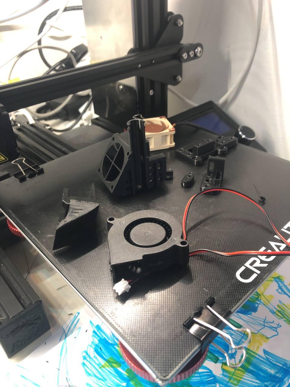

Che combinazione, proprio in questi giorni sto facendo l'upgrade sulla Ender3 Pro per renderla più silenziosa. Nel mio caso ho optato per delle modifiche un po' radicali, però ti elenco comunque ciò che ho fatto...magari puoi trarre qualcosa di utile
Motherboard
Ho spostato tutta l'elettronica sul posteriore utilizzando questo case. Il motivo principale per cui ho fatto questa operazione è perché avevo bisogno di spazio per accomodare il Raspberry Pi per Octoprint, ma c'è abbastanza spazio per accomodare una questa ventola Noctua 40x40x20 in pull. La ventola è silenziosissima, quindi l'ho collegata in modo che sia sempre accesa (io ho usato una morsettiera ad-hoc della mia motherboard custom, ma puoi attaccarla alla PSU ed ottenere lo stesso). Come faceva giustamente notare Killrob, devi usare uno stepdown per scendere la tensione a 12V.
Io ho preso questi
Alimentatore (WIP)
Ho preso e devo ancora montare una Noctua 80x80x20mm. L'alimentatore Meanwell lavora a 12v quindi non hai bisogno dello stepdown. Solo dovrai stampare un case nuovo per la PSU per accomodare il tutto. Io ho stampato questo.
Hotend e materiale
Qui le cose si sono fatte un po' più complicate nel mio caso, ma forse puoi semplificarle un po'. Innanzitutto ho configurato a flashato il firmware in modo da invertire i pin della ventola dell'estrusore e del part cooling e ho impostato la ventola dell'estrusore accesa fissa e sempre in fullspeed ma solo quando l'hotend supera i 50°.
(non mi ricordo esattamente come ho fatto adesso 😄 ma se serve posso recuperare i vecchi appunti)
Questo mi consente di utilizzare una ventola DC a due pin e lo stepdown di cui sopra con un'altra ventola Noctua 40x40x20 identica alla precedente.
La ventola del materiale, invece, è importante che resti controllata in tensione perché la sua velocità è controllata dal Marlin firmware e utilizzata dallo slicer. Non puoi quindi usare una ventola che lavora a 12v ma devi attenerti a una che lavori a 24v. Io ho preso questa
Per montare il tutto, ho stampato l'Hero Me Gen5, ma non l'ho ancora montato perché non mi fido a stampare la piastra a contatto con l'hotend in PLA. Vedi in foto il WIP 🙂
spero di esserti stato di aiuto!
