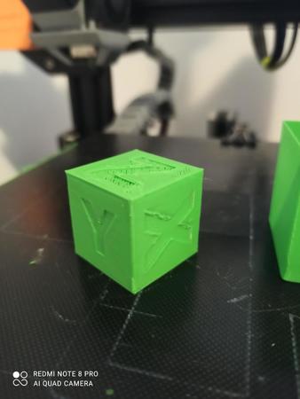

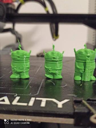

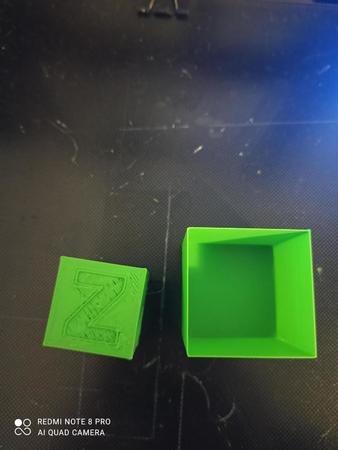

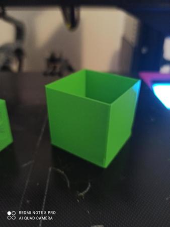

vandam93 Inviato 3 Febbraio 2021 Condividi Inviato 3 Febbraio 2021 prometto con il dire che l'unica cosa di cui potevo lamentarmi di questa macchina era la rumorosità! accidenti a me a quando ho deciso di cambiare scheda.... da quando ho montato la skr mini e3 v2 la stampante è diventato un sopramobile. da principio su amazon è venduta come plug and play, cazzata. dopo svariate madonne reclamate a furia di compilare il firmware, ho trovato un ragazzo che mi ha inviato il firmware che monta lui. flashato, bene! i motori girano e l'hot end estrude... il problema? le stampe vengono uno schifo! ho anche provato a scaricare nuovi profili per cura ma niente... il problema non riguarda lo slicer. può essere il telaio che non è in squadra? info stampa pla 195 altezza layer 0.16 velocità 50mms riempimento 10% ventola disattivata per i primi layers dopo 70% ...ho questo effetto in tutte le stampe. ps. il bed è livellato... la cinghia non sembra avere giochi e anche le ruote sembrano essere apposto Cita Link al commento Condividi su altri siti Altre opzioni di condivisione...

vandam93 Inviato 3 Febbraio 2021 Autore Condividi Inviato 3 Febbraio 2021 4 minuti fa, Killrob ha scritto: cioè tu hai preso il firmware che ti ha passato un'altro con un'altra Ender 3 lo hai messo e ti vengono queste stampe? esatto. prima che mi passassero questo firmware non riuscivo proprio ad avviare la stampa, avevo problemi a configurare i motori. Cita Link al commento Condividi su altri siti Altre opzioni di condivisione...
Killrob Inviato 3 Febbraio 2021 Condividi Inviato 3 Febbraio 2021 scusa un attimo.... che firmware ci avevi messo? con che cosa lo hai compilato lo sai che con Marlin ci sono i file di configurazione già pronti per la Ender 3? e non mi meraviglio che ti stampa in quel modo, prendi un firmware di una macchina che non conosci, di cui non sai se il proprietario ha fatto altre modifiche meccaniche o chissà cosa.... Non riuscivi a configurare i motori che vuol dire esattamente? in Marlin l'unica cosa che devi dichiarare sono i drivers che usi e a che amperaggio li mandi, il primo lo dichiari nel configuration.h ed il secondo nel configuration_adv.h Cita Link al commento Condividi su altri siti Altre opzioni di condivisione...

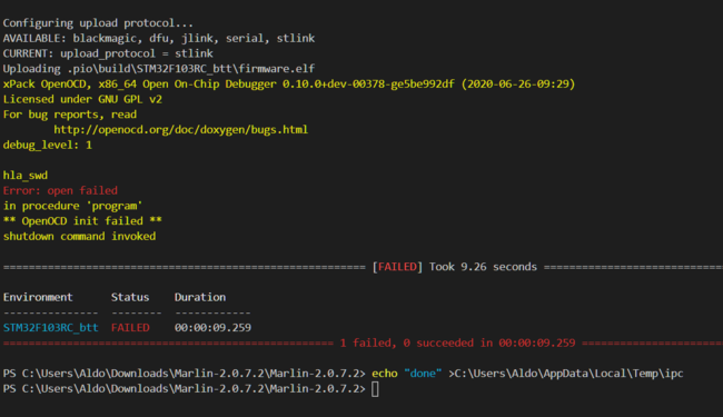

Killrob Inviato 4 Febbraio 2021 Condividi Inviato 4 Febbraio 2021 se mi dici dove sei vengo a prenderla sotto alla tua finestra... 🙂 scherzi a parte armati di pazienza scaricati l'ultima versione del firmware dal git hub di marlin, scompatta tutto, entra in vscode ed edita il platformio.ini e ci metti default_envs = STM32F103RC_btt include_dir = Marlin poi vai in questa directory \config\examples\Creality\Ender-3\BigTreeTech SKR Mini E3 2.0 e prendi tutti e 4 i files e li copi dentro la directory di Marlin dove c'è il platformio.ini quindi compili e sei a posto Cita Link al commento Condividi su altri siti Altre opzioni di condivisione...
vandam93 Inviato 4 Febbraio 2021 Autore Condividi Inviato 4 Febbraio 2021 1 ora fa, Killrob ha scritto: se mi dici dove sei vengo a prenderla sotto alla tua finestra... 🙂 scherzi a parte armati di pazienza scaricati l'ultima versione del firmware dal git hub di marlin, scompatta tutto, entra in vscode ed edita il platformio.ini e ci metti default_envs = STM32F103RC_btt include_dir = Marlin poi vai in questa directory \config\examples\Creality\Ender-3\BigTreeTech SKR Mini E3 2.0 e prendi tutti e 4 i files e li copi dentro la directory di Marlin dove c'è il platformio.ini quindi compili e sei a posto cosa intendi per compili e sei apposto? 😕 sono meno di noob su queste cose.... Cita Link al commento Condividi su altri siti Altre opzioni di condivisione...
Killrob Inviato 4 Febbraio 2021 Condividi Inviato 4 Febbraio 2021 Compili, prendi il file firmware.bin lo copi nella micro SD, metti la micro SD nella stampante, accendi aspetti 10/15 secondi e sei a posto Cita Link al commento Condividi su altri siti Altre opzioni di condivisione...
vandam93 Inviato 5 Febbraio 2021 Autore Condividi Inviato 5 Febbraio 2021 Il 4/2/2021 at 08:35, Killrob ha scritto: Compili, prendi il file firmware.bin lo copi nella micro SD, metti la micro SD nella stampante, accendi aspetti 10/15 secondi e sei a posto non trovo più nemmeno platformio.ini... non si trovano firmware già compilati che devo solo flashare? Cita Link al commento Condividi su altri siti Altre opzioni di condivisione...
Killrob Inviato 5 Febbraio 2021 Condividi Inviato 5 Febbraio 2021 ma se riscarichi l'intero marlin dal github il platformio.ini lo trovi li dentro 😉 Cita Link al commento Condividi su altri siti Altre opzioni di condivisione...
