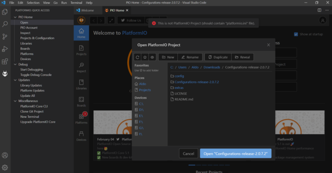

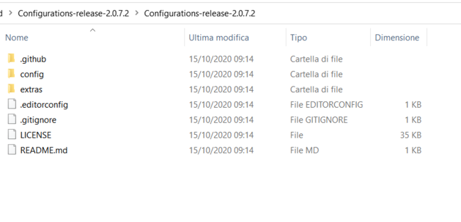

vandam93 Inviato 5 Febbraio 2021 Autore Condividi Inviato 5 Febbraio 2021 5 minuti fa, Killrob ha scritto: ma se riscarichi l'intero marlin dal github il platformio.ini lo trovi li dentro 😉 l'ho scaricato ma non riesco ad aprirlo con il plugin di vcode. dice che non c'è nessun file Cita Link al commento Condividi su altri siti Altre opzioni di condivisione...
Killrob Inviato 5 Febbraio 2021 Condividi Inviato 5 Febbraio 2021 no tu hai scaricato il configuration release, non la versione completa del firmware, vai qui https://github.com/MarlinFirmware/Marlin/releases/tag/2.0.7.2 scendi fino in fondo alla pagina e scarica il source code.zip il configuration release ti vien buono per dopo 😉 Cita Link al commento Condividi su altri siti Altre opzioni di condivisione...

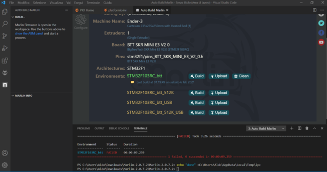

vandam93 Inviato 5 Febbraio 2021 Autore Condividi Inviato 5 Febbraio 2021 ok ho modificato platformio sostituendo le due stringhe originali con queste che mi hai detto default_envs = STM32F103RC_btt include_dir = Marlin . poi ho incollato i 4 file nella cartella di marlin ora cosa devo fare? edit: non riesco a caricarlo.... cosa sbaglio? Cita Link al commento Condividi su altri siti Altre opzioni di condivisione...
Killrob Inviato 6 Febbraio 2021 Condividi Inviato 6 Febbraio 2021 Lo hai compilato? Cita Link al commento Condividi su altri siti Altre opzioni di condivisione...
vandam93 Inviato 6 Febbraio 2021 Autore Condividi Inviato 6 Febbraio 2021 9 ore fa, Killrob ha scritto: Lo hai compilato? cioe?.... cosa si intende per compilato? ho cambiato quelle due stringhe aggiunto i file che hai detto e poi fatto l'auto build, in teoria dovrebbe aver fatto tutto questa funzione no? l'auto build è andato a buon fine ma quando provo a fare l'upload per copiare i file su penna usb mi da errore Cita Link al commento Condividi su altri siti Altre opzioni di condivisione...
Killrob Inviato 7 Febbraio 2021 Condividi Inviato 7 Febbraio 2021 Ok l'autobulid è la compilazione ma l'autoupload funziona solo se hai la stampante collegata al PC con la scheda SD inserita. Adesso devi cliccare sulla directory pio poi su build e poi su STM32F103RC_btt, li ci trovi il file firmware.bin quello lo copi sulla SD, inserisci la SD nella stampante e accendi, aspetti 10 secondi e ha fatto Cita Link al commento Condividi su altri siti Altre opzioni di condivisione...
