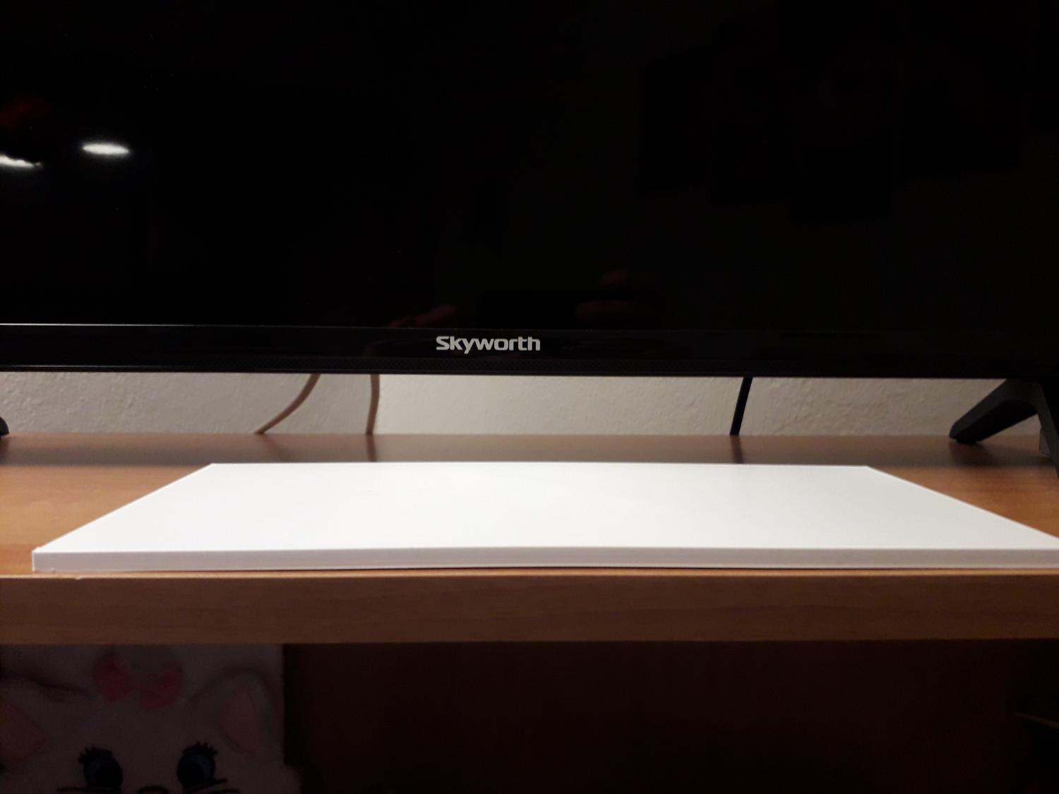

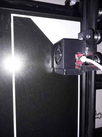

MAL1190 Inviato 4 Febbraio 2021 Condividi Inviato 4 Febbraio 2021 Ciao a tutti, voglio raccontarvi questa storia perchè è da non credere! stanotte ho fatto partire una stampa di un oggetto di grandi dimensioni, un rettangolo 280 x 150 spessore 5.2 ( tutti millimetri eh! 😅 ) che mi serve come ripiano. bene livello il piano di stampa alla perfezione, visto l'area enorme di stampa che occuperà, velo di lacca e si parte.. primo layer da commuoversi da quanto fosse perfetto, continuiamo a stampare di notte e via... stamattina mi alzo e guardo la stampante... il pezzo stampato si era imbarcato... ma non si erano alzati gli angoli come il classico WARPING, mi si era alzata la pancia del pezzo, gli angoli erano perfettamente attaccati... a questo punto cosa può essere successo? l'unica idea che mi sono fatto è che il piatto non sia planare ma concavo al centro.. forse in maniera impercettibile per stampe normali ma così grandi si fa sentire.. materiale stampato PLA bianco AMAZON basic temperatura 215 estrusore 55° primo layer 50 dal secondo Cita Link al commento Condividi su altri siti Altre opzioni di condivisione...

MAL1190 Inviato 4 Febbraio 2021 Autore Condividi Inviato 4 Febbraio 2021 Davvero... quando l'ho visto ormai mi metto a piangere.. e giù di calendario!! Metto una foto così come la vedete è come stato stampato Cita Link al commento Condividi su altri siti Altre opzioni di condivisione...

MAL1190 Inviato 5 Febbraio 2021 Autore Condividi Inviato 5 Febbraio 2021 per dovere di cronaca: ho cambiato il piatto mettendo quello nuovo che tengo di scorta, pulito, livellato nuovamente, velo di lacca e faccio ripartire la stampa... stesso gcode... risultato: UGUALE!!! ma come ca***o è possibile?? tra le altre cose è stampato anche bello robusto, 4 top e bottom layer. 3 perimetri esterni e 20% di riempimento! l'unica cosa che mi viene in mente è dare la colpa al materiale che raffreddandosi si ritira, ma anche questo non ha senso dovrebbero alzarsi gli spigoli non il centro! proverò a stamparne un altro abbassando a 3 top e bottom e a 10% l'infill... boh... se no pensavo di mettere in forno il pezzo imbarcato per un oretta almeno in modo che si ammorbidisca e ritorni planare.. forse funziona... ma quanti gradi serviranno per ammorbidire la struttura senza farlo deformare? 60-70? Cita Link al commento Condividi su altri siti Altre opzioni di condivisione...
Killrob Inviato 5 Febbraio 2021 Condividi Inviato 5 Febbraio 2021 Se è pla 60 al massimo 1 Cita Link al commento Condividi su altri siti Altre opzioni di condivisione...
NicoNico Inviato 5 Febbraio 2021 Condividi Inviato 5 Febbraio 2021 Ciao magari dico una cavolata, hai il bl touch? magari si è scalibrato al cento e stampa leggermente più alto, un'altra cosa potrebbe essere la non omogeneità del riscaldamento e per X motivi hai un vuoto termico al centro. Cita Link al commento Condividi su altri siti Altre opzioni di condivisione...
MAL1190 Inviato 5 Febbraio 2021 Autore Condividi Inviato 5 Febbraio 2021 1 minuto fa, NicoNico ha scritto: hai il bl touch? no non ce l'ho 13 minuti fa, NicoNico ha scritto: potrebbe essere la non omogeneità del riscaldamento improbabile, almeno al centro... dato che la piastra riscaldante è proprio al centro.. me lo aspetterei alle estremità quindi più lontano dal centro! potrei provare a stamparlo mantenendo la Tbed a 55°C per tutta la stampa, ma non vorrei che si andasse a formare la "zampa di elefante" Cita Link al commento Condividi su altri siti Altre opzioni di condivisione...
NicoNico Inviato 5 Febbraio 2021 Condividi Inviato 5 Febbraio 2021 50 minuti fa, MAL1190 ha scritto: no non ce l'ho improbabile, almeno al centro... dato che la piastra riscaldante è proprio al centro.. me lo aspetterei alle estremità quindi più lontano dal centro! potrei provare a stamparlo mantenendo la Tbed a 55°C per tutta la stampa, ma non vorrei che si andasse a formare la "zampa di elefante" Casomai prova comunque un test termico, magari scopri l'anomalia nell'anomalia.. Potrebbe essere stato uno spiffero? non so sto andando a tentativi, non mi viene in mente altro Cita Link al commento Condividi su altri siti Altre opzioni di condivisione...
MAL1190 Inviato 5 Febbraio 2021 Autore Condividi Inviato 5 Febbraio 2021 Avevo pensato anche ad uno spiffero,ma a parte che il PLA non ne dovrebbe risentire, per stare sul sicuro l'ho stampata con il box chiuso... come stampo l'ABS Quindi no non direi! Cita Link al commento Condividi su altri siti Altre opzioni di condivisione...
