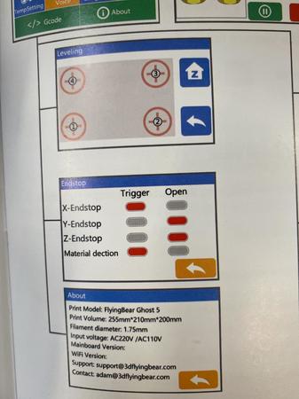

Castigator Inviato 5 Febbraio 2021 Autore Inviato 5 Febbraio 2021 Quindi potrebbe essere guasto il fine corsa o solo da tarare? Nel menu della stampante c’è già una interfaccia dove ci sono gli enstop e dice trigger o open. poi leggendo in giro dice che l’endstop è ottico quindi è diverso da quelli z e y la foto è del manuale Cita

Castigator Inviato 5 Febbraio 2021 Autore Inviato 5 Febbraio 2021 Stasera mi sono buttato a capofitto per capire...e ho risolto, oltre aver scoperto che la colpa era mia. Con un cacciavite entravo dove c’è l’endstop ottico della x e dalla pagina dove mi segna gli endstop ho visto che cambiava lo stato, quindi era funzionante...mandavo in home e niente sempre il rumore...che comunque prendeva lo zero perché andavano a posto tutte le quote...ma il problema era che avevo messo una fascetta per tenere il cavo e faceva un leggerissimo spessore che non permetteva al perno di entrare completamente dove c’è il sensore...morale della favola spostata la fascetta va alla home senza nessun rumore e problema. Grazie a tutti dei preziosi consigli che mi hanno permesso di sviscerare il problema 1 Cita
