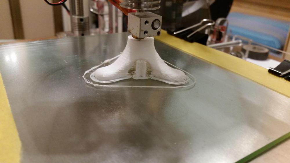

Eiremar Inviato 29 Novembre 2015 Inviato 29 Novembre 2015 Salve, ho un piccolo problema con questa stampante, spero mi possiate aiutare a risolverlo. Come potete vedere nella foto alcuni strati iniziali vengono aggrovigliati in un punto ed il perimetro del primo layer viene distaccato anche prendendo alcuni accorgimenti. Cosa posso fare? Cita
Help3d Inviato 29 Novembre 2015 Autore Inviato 29 Novembre 2015 primo strato di stampa troppo alto... avvita il "pomello" della vite del fine corsa Z per far si che l'ugello inizi a stampare più basso. Muovi non più di 1/4 di giro alla volta Cita
Eiremar Inviato 30 Novembre 2015 Inviato 30 Novembre 2015 Ho abbassato un di almeno un giro la vite di fine corsa z a forza di prove, ho un ugello da 0.4 faccio gli strati da 0.2 e il primo da 0.32 ma la base mi viene sempre rada da una parte ed il perimetro è distaccato dal corpo centrale all'inizio. Cita
Eiremar Inviato 30 Novembre 2015 Inviato 30 Novembre 2015 Risolto ripartendo da zero con la calibrazione, grazie mille Cita
Help3d Inviato 30 Novembre 2015 Autore Inviato 30 Novembre 2015 ottimo, scusa ma giornata full oggi e non ho avuto modo di risponderti! Cita

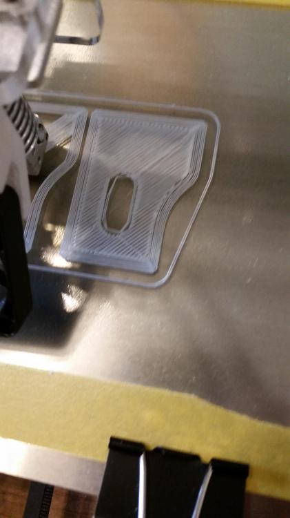

RomMaker Inviato 30 Novembre 2015 Inviato 30 Novembre 2015 Il 30/11/2015 at 19:07, FabLab Padova ha scritto: ottimo, scusa ma giornata full oggi e non ho avuto modo di risponderti! Ciao a tutti, Il piatto lo utilizzo di vetro ma quella foto che avevo messo era di qualche giorno prima di installare il piatto! Mi puoi fare un favore? Quando stampi il prossimo oggetto puoi fare una foto al primo layer? Ormai sono soddisfatto delle stampe ma non capisco se per una buona stampa la base dev'essere spiaccicata per terra in modo da farla rimanere uniforme o un pochino rialzato in modo da sentire le rughe quando poi si passa con l'unghia .. In più volevo aggiungere che il tubetto in PTFE all'interno dell'estrusore, prima dell'hot-end, mi ha fatto disperare!! Ho tagliato un pezzettino in modo da togliere la parte rovinata al fondo del tubetto e mi rimaneva 0,75 mm più basso del condotto in alluminio in cui è contenuto. Allora ho preso il dremel e ho tagliato 1mm di condotto arrivando quasi alla filettatura, tagliato il tubo in PTFE a dovere ed infine rimontato..ma che bene che va adesso! Ovviamente deve rimanere abbastanza filettatura sul condotto in modo che vada a picchiare contro la parte alta dentro al dissipatore..se non si capisce poi faccio due foro :) Saluti Romeo. Inviato dal mio MI 4W utilizzando Tapatalk Cita
Help3d Inviato 30 Novembre 2015 Autore Inviato 30 Novembre 2015 Ho giusto scritto un bel trittico di articoli sul mio sito: http://help3d.it/category/guide/il-primo-layer-di-stampa/ dagli una occhiata Cita
