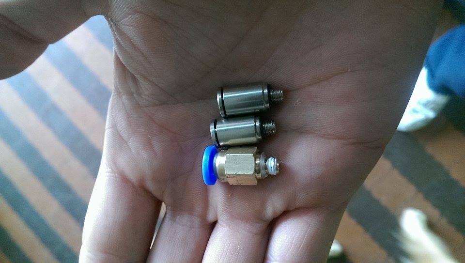

TopperHarley Inviato 9 Dicembre 2015 Inviato 9 Dicembre 2015 Ieri mi son messo li con pazienza ed ho smontato l'estrusore pulendolo per bene(e non ho notato particolari intoppi di materiale)e nel rimontarlo ho messo il teflon sulle filettature sia del zozzle che sull'affare d'ottone....niente,continua a fare tac tac.Oggi son andato a comprare quegli affari di ottone(perdonatemi ma non so il nome tecnico)che sono montati sull'estrusore e sul motore che spinge il filo di qualita'(almeno credo...comunque metto una foto per farvi capire).L'ho potuto cambiare solo al motore poiche' non mi ricordavo la grandezza diq uello all'estrusore(cosa che comunque domani risolvero'). mi sono comunque rimesso li a cercare di risolvere ed ad un certo punto ho notato che la vite che serve a decidere quanto deve spingere il braccetto sul filo che poi va a sua volta sul pignone,era un po lenta.... mi son messo li e mentre la stmapa andava(con il filamento buono della filoalpha)ho iniziato a regolare quella vite per far si che il filamento non spingesse troppo,o troppo poco,sul pignone....e niente...e' diminuito ma comunque il tac tac e' sempre presente! ho smontato quel filamento e rimontato quello cinese....regolato anche li la solita vite e...niente tac tac se non uno di tanto in tanto. il tutto e' sempre riconducibile alla modifica dell'estrusore?possibile che con un filamento lo fa e con uno no?? Cita

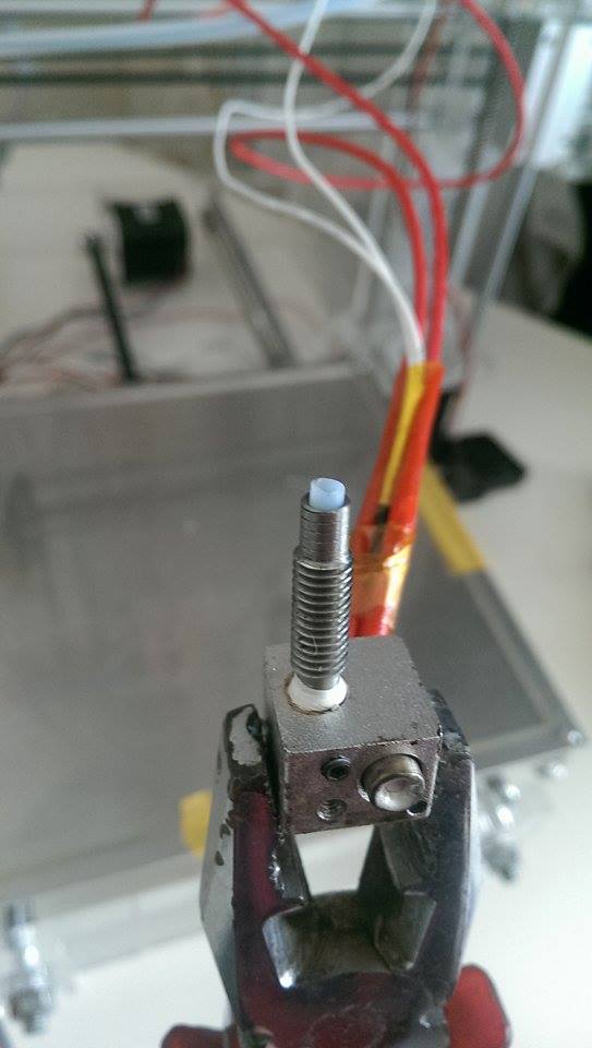

Help3d Inviato 9 Dicembre 2015 Autore Inviato 9 Dicembre 2015 hai INCOLLATO o BLOCCATO il tubo in PTFE DENTRO la gola che porta al nozzle? PEr Gola intendo la barra filettata FORATA. Il Tac tac viene fuori perchè il tubicino in PTFE dentro all'ugello SI MUOVE! Cita
TopperHarley Inviato 9 Dicembre 2015 Inviato 9 Dicembre 2015 ok,non l'ho incollato ne bloccato... ma il fatto e'...perche' alla fin fine con il filamento cinese non mi da problemi e con quello di qualita' si? aggiungo pure che ultimamente sto provando a stampare l'infill e il perimetro interno ad una velocita' elevata e rileggendo tutta la discussione ho letto che e' sconsigliato stare sopra i 60mm/s. magari il mio problema e' una somma di tutto Cita
Help3d Inviato 9 Dicembre 2015 Autore Inviato 9 Dicembre 2015 Può esser semplicemente fortuna... con il ptfe libero di muoversi non è proprio il caso di continuare a stampare. Ti troverai che un giorno va e quello dopo no. La volta che mandi un longprint da 6/12 ore maledirai il giorno in cui non hai fatto la modifica :) :) :) Non andare oltre i 60 mm/sec, non ce la fa proprio. Cita
TopperHarley Inviato 10 Dicembre 2015 Inviato 10 Dicembre 2015 ma il tubo in ptfe che va bloccato e' questo??fino ad ora ho creduto fosse quello esterno(dove scorre il filamento dal motore spingi filo fino all'estrusore). e come lo blocco???mi pare bello fermo.l'attack non baste immagino.. Cita
TopperHarley Inviato 10 Dicembre 2015 Inviato 10 Dicembre 2015 niente....ho incollato quel tubo e niente...fa ancora tac.Come posso risolvere? ripeto....me lo fa con il PLA della filoalfa e non con il PLA cinese....non e' questione di fortuna...qua le cose so due : o ho problemi alla stampante che vanno al di la' delle mie possibilita' riparatorie o il PLA della filoalpha fa schifo. Cita

Help3d Inviato 10 Dicembre 2015 Autore Inviato 10 Dicembre 2015 @topper il comune attack non va bene, non si incolla con il PTFE. L'unico che ho visto funzionare è un cianoacrilato della ENKEL il SICOMET Cita
leon6890 Inviato 11 Dicembre 2015 Inviato 11 Dicembre 2015 ragazzi mi consigliate un sito dove comprare gli innesti rapidi per il tubo sia parte e estrusore che bowdwen in acciaio che non li trovo e non so nemmeno le misure...alternative al SICOMET che pure quello è di difficile reperimento? Cita
Help3d Inviato 11 Dicembre 2015 Autore Inviato 11 Dicembre 2015 http://it.aliexpress.com/item/1PCS-PC4-M6-Pneumatic-Straight-Fitting-Connector-for-4mm-OD-tubing-M6-6mm-Reprap-3D-Printer/32472333474.html http://it.aliexpress.com/item/3D-printer-HOTEND-j-head-E3D-V6-Remote-hot-head-Connector-extruder-feed-3mm-1-75mm/32472376870.html http://it.aliexpress.com/store/product/8-Type-3D-Printer-Nozzle-throat-with-Teflon-tube-or-All-metal-or-4-1mm-Through/228623_32462354783.html http://it.aliexpress.com/item/1PCS-PC4-M6-Pneumatic-Straight-Fitting-Connector-for-4mm-OD-tubing-M6-6mm-Reprap-3D-Printer/32472333474.html http://it.aliexpress.com/item/3D-printer-HOTEND-j-head-E3D-V6-Remote-hot-head-Connector-extruder-feed-3mm-1-75mm/32472376870.html http://it.aliexpress.com/store/product/8-Type-3D-Printer-Nozzle-throat-with-Teflon-tube-or-All-metal-or-4-1mm-Through/228623_32462354783.html Cita
