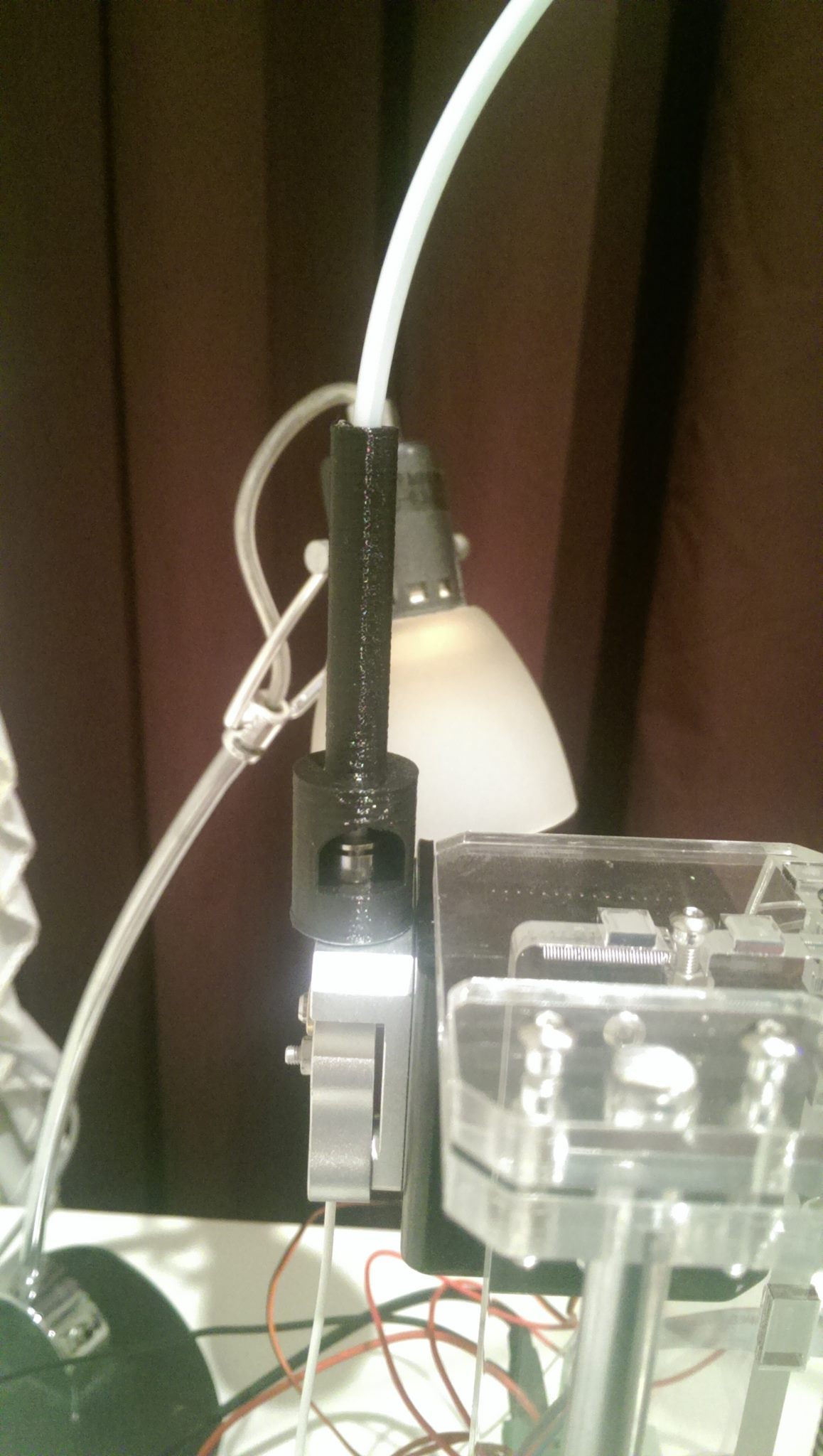

TopperHarley Inviato 12 Dicembre 2015 Inviato 12 Dicembre 2015 allora ragazzi,il problema del continuo tac,dopo smadonnamenti vari,ho scoperto che era causato da....il cavo in ptfe esterno! e' troppo lungo e quindi nel momento in cui il motore va a spingere il filamento,anche se il tubo e' ben saldo nei suoi innesti,si andava a muovere non facendo scorrere bene il filamento! Con il mio socio(l'amico con cui ho preso la stampante)si e' creato anche un supporto per il tubo che lo fa scendere nell'estrusore bello dritto(anche all'uscita del motore spingi filo). ho scoperto anche perche' mi creava cosi' tanti problemi solo con il filamento della filoalpha...questo filamento e' un po piu duro di quello cinese quindi accentuava di molto il problema della scorrevolezza. agevolo con foto Cita

TopperHarley Inviato 12 Dicembre 2015 Inviato 12 Dicembre 2015 grazie ragazzi! questa comunque e' una modifica temporanea....la cosa migliore e' stamparsi la "catena" cosi' il tubo in ptfe e' bello rigido e saldo. vi condivido comunque il file. pero' il mio problema ora e' un altro.... non riesco a stampare il PLA(sia quello cinese che quello made in italy) al di sotto dei 220 gradi!ho anche usato un sensore per misurare l'effettivo calore emanato dal termistore che e' risultato coerente con i gradi mostrati sul display.Cosa potra' mai essere? 1 ora fa, robbynaish dice: Complimenti!!!! C'hai sbattuto la testa, ma alla fine hai vinto!!!! Se ti va, condividi la modifica, che forse ad anno nuovo vi faccio compagnia ciao Ale Compra pure la gola che unisce il nozzle al dissipatore(trovi il link in un messaggio di fablab)completamente in metallo...cosi' eviti di stare ad incollare il tutto.Tanto son 62 centesimi. 47 minuti fa, Enermax dice: Meglio così che hai risolto. Come viene calcolata la tassa Taric per l'importazione? Il totale delle tasse a quanto ammonta? Notato che nella descrizione su aliexpress indica 4 motori, confermate che è un errore e c'è ne sono 5? Differenza tra motore spingi filo lontano e vicino con ingranaggio grande? Grazie Inviato dal mio Sony Z3 I motori sono 5....uno per lo spingi filo,uno per la Y,uno per la X e 2 per la Z. per le spese doganali....dipende.Io tramite fedex ho pagato 100 euro...altri ne hanno pagati 60.. caminetto.stl Cita
