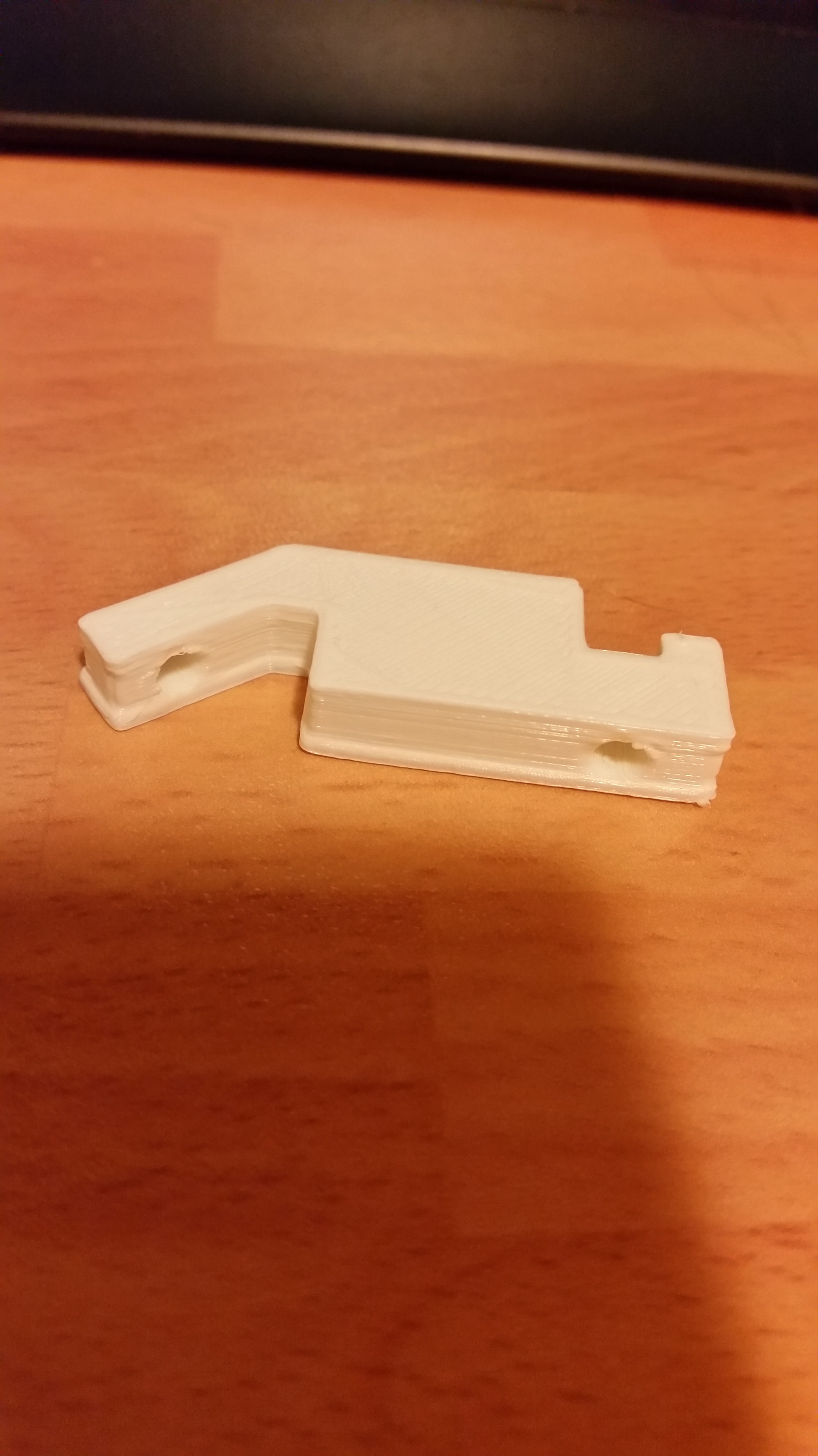

Adryzz Inviato 14 Gennaio 2016 Condividi Inviato 14 Gennaio 2016 Finita di montare, allineato il piatto e provato con repetier host (motore cura) e i settaggi che ti danno loro, per ora usando il nastro carta in attesa di aver 5 minuti e correre da un vetraio. Direi che mi aspettavo molto peggio, unica neo il primo e l'ultimo layer risultano sporgenti come vedete dalla foto, usato pla cinese a 230 gradi e piatto a 50 gradi, velocita' 30. Che posso fare per i 2 layer incriminati ? Grazie Cita Link al commento Condividi su altri siti Altre opzioni di condivisione...
Enermax Inviato 15 Gennaio 2016 Condividi Inviato 15 Gennaio 2016 Ciao, troppo calore, e senza ventola. Con pla Cina metti piatto a 50-55 e estrusore a 215. All'inizio ho trovato cura più preciso, poi per risolvere il riempimento del primo e ultimo layer ho dovuto usare slic3r modificando la percentuale del primo e top layer. I pezzi portano layer mancanti o attrattiva buchi, sia sui lati che in botton e top.? Inviato dal mio Sony Z3 Cita Link al commento Condividi su altri siti Altre opzioni di condivisione...
Adryzz Inviato 15 Gennaio 2016 Condividi Inviato 15 Gennaio 2016 1 ora fa, Enermax dice: Ciao, troppo calore, e senza ventola. Con pla Cina metti piatto a 50-55 e estrusore a 215. All'inizio ho trovato cura più preciso, poi per risolvere il riempimento del primo e ultimo layer ho dovuto usare slic3r modificando la percentuale del primo e top layer. I pezzi portano layer mancanti o attrattiva buchi, sia sui lati che in botton e top.? Inviato dal mio Sony Z3 No nessun layer mancante o altre anomalie a parte il primo e ultimo layer "obesi" Grazie mille, oggi provo cosi', riesci a passarmi il profilo di cura ? Ciao Cita Link al commento Condividi su altri siti Altre opzioni di condivisione...
Adryzz Inviato 15 Gennaio 2016 Condividi Inviato 15 Gennaio 2016 Ciao Enermax, provato come hai detto tu, temperatura 215, piatto 50 Il risultato e' migliore nel complesso ma il primo e l'ultimo layer restano piu' larghi come nella foto, adesso provo con cura e slicer Cita Link al commento Condividi su altri siti Altre opzioni di condivisione...
Enermax Inviato 15 Gennaio 2016 Condividi Inviato 15 Gennaio 2016 Oltre alla larghezza hai un riempimento, sia sopra che sotto, uniforme e pieno o hai spazio? Inoltre il riempimento si lega bene al perimetro o crea buchi? Non avevo letto sopra. Nuovo upgrade Inviato dal mio Sony Z3 Cita Link al commento Condividi su altri siti Altre opzioni di condivisione...
