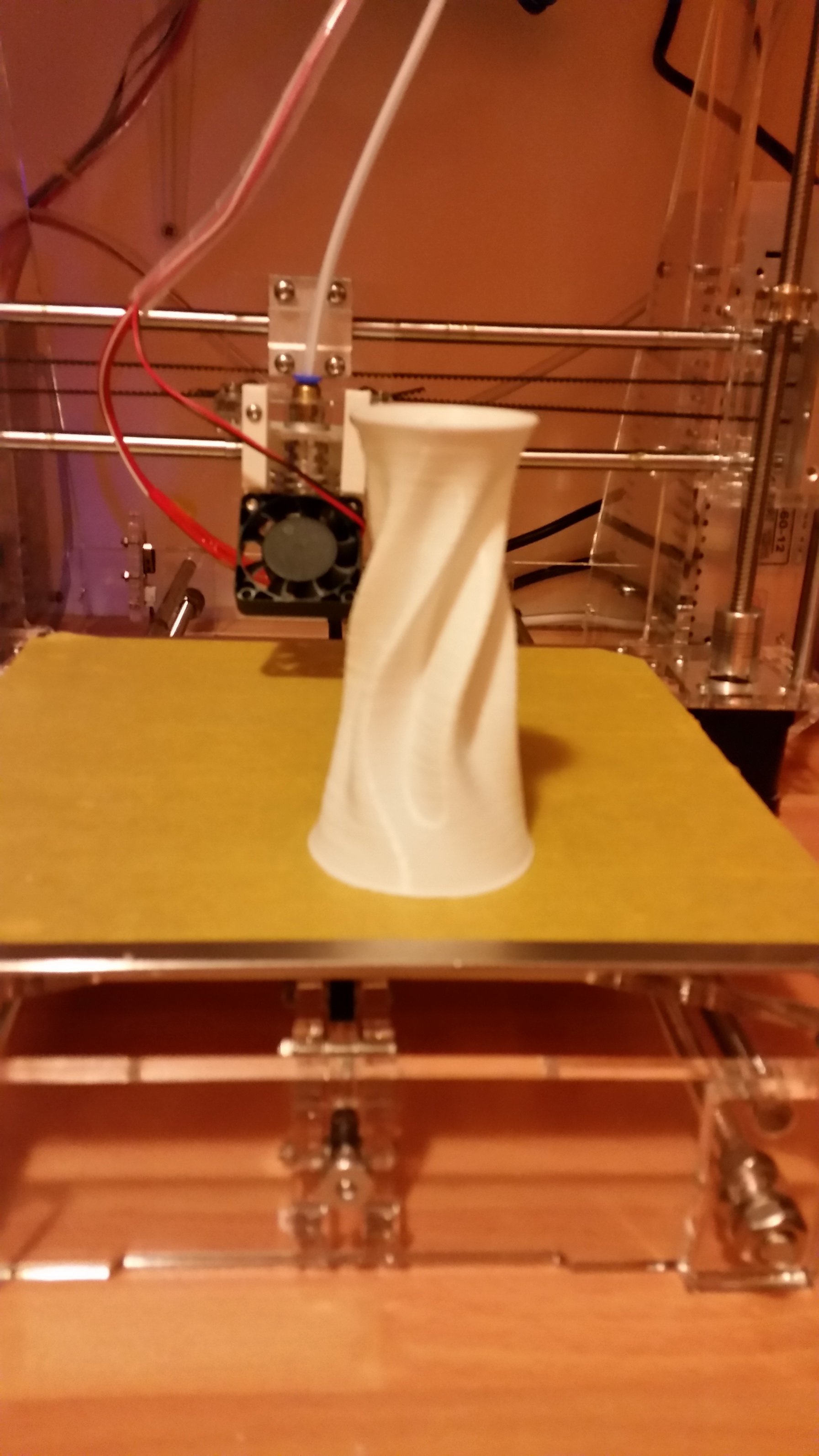

Adryzz Inviato 15 Gennaio 2016 Inviato 15 Gennaio 2016 Risolto in parte abbassando un po' la testina di stampa, provato con cura e migliora parecchio in effetti ma qualcosa mi sfugge, qualche anima pia mi passa la configurazione per cura e la nostra printer ?? Grazieeeeeeeeeeeee Cita
Adryzz Inviato 15 Gennaio 2016 Inviato 15 Gennaio 2016 2 minuti fa, superzeus3 dice: Che parametri vuoi sapere?? Eh .. bella domanda stampo da ieri, direi la configurazione ottimale per cura, mi pare ci sia un file di configurazione Primo tentativo di vasetto ... datemi un parere/consigli Grazie Cita
superzeus3 Inviato 15 Gennaio 2016 Inviato 15 Gennaio 2016 Stampi gia bene.. Cmq io layer 0.2 Infill 25% Top/botton thickness 1.2 Thickness 1.2 Vel 50 (tranne out a 40) Cita
Enermax Inviato 15 Gennaio 2016 Inviato 15 Gennaio 2016 Stampa molto bene per essere in piedi da poco. Unica cosa la base, sembra tu abbia attivato il brim. Io uso Primo layer 0.3 Layer 0.2 Infill da 20‰ a salire Top/bottom layer 3 o 4 layer Layer perimetro 2 o 3 layer Temperatura 210 / 50 Ritrazione 9mm velocità 40mm/s Velocità globale 30mm/s Top/bottom/perimetro esterno 20mm/s Velocità movimento 80mm/s Comunque da quel poco che ho visto, ogni oggetto ha le sue impostazioni. Sia per la resa estetica che funzionale/meccanica. Inviato dal mio Sony Z3 Cita
Help3d Inviato 15 Gennaio 2016 Autore Inviato 15 Gennaio 2016 infilli 20% a salire è troppo. Usa piuttosto i loop. Ritrazione 9 mm è TROPPA!! metti 4 mm e sei a posto Cita
Enermax Inviato 15 Gennaio 2016 Inviato 15 Gennaio 2016 Cosa sono i loop? Salendo di Infill la funzione meccanica la svolge meglio è la differenza di tempo e filo è minima. Sotto i 7mm mi cola. Con sistema bowden si usano Ritrazione maggiore, così ho letto e così ho verificato. Piccolo miglioramento al motore spingifilo per evitare che il filo slitti. Domani posto tutto bene. Inviato dal mio Sony Z3 Cita
Help3d Inviato 15 Gennaio 2016 Autore Inviato 15 Gennaio 2016 Sotto i 7 non è vero. Io addirittura ho 3 mm impostati e non mi fa una bava. Si si usa una retraction maggiore in caso di Bowden per via dell'isteresi dentro al tubo ma... si valuta materiale per materiale. Secondo me sei troppo alto di temperatura se nemmeno sotto i 7 mm riesci ad andare. I loop sono i perimetri, ovvero lo "spessore" della parete. Si possono (e già lo faccio da anni) realizzare oggetti meccanicamente validi anche stampando sotto il 20% di infill e giocando con spessori parte e spessore base+top Cita
