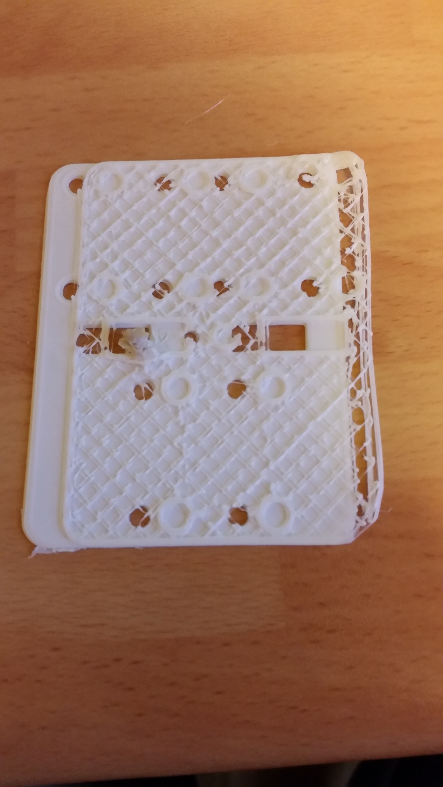

Adryzz Inviato 17 Gennaio 2016 Condividi Inviato 17 Gennaio 2016 Dopo diverse stampe piu' che buone oggi e' successo una cosa molto strana: Volevo stampare il supporto per i 3 cuscinetti sull'asse X siccome era lunghetta la cosa ho detto vado a pranzo, torno dopo 40 minuti e trovo quello in foto. In pratica il riempimento era completamente fuori asse X rispetto alla base !!!! Ho subito controllato lo scorrimento del carrello X e la cinghia, tutto fluido come l'olio anche perché' ho ingrassato molto bene tutti i cuscinetti. Scazzo del programma o che ?? A voi e' mai successo ? Adesso ho riprovato e stampa giusto Cita Link al commento Condividi su altri siti Altre opzioni di condivisione...
Help3d Inviato 17 Gennaio 2016 Autore Condividi Inviato 17 Gennaio 2016 Se è il Gcode te ne accorgi subito dalla preview quando viene generato. Questo invece è un classico esempio di "perdita di passi". I motivi che lo hanno causato possono essere molteplici: in primis controlla la meccanica e le cinghie. Poi ricorda che se durante la stampa il pezzo "warpa" ovvero si scolla dal piatto, esso poi va ad impattare contro l'ugello causando poi una perdita di passi. Alle volte basta anche che non warpi ma che semplicemente si creino dei "blob" di materiale Cita Link al commento Condividi su altri siti Altre opzioni di condivisione...
Adryzz Inviato 17 Gennaio 2016 Condividi Inviato 17 Gennaio 2016 49 minuti fa, Help3d dice: Se è il Gcode te ne accorgi subito dalla preview quando viene generato. Questo invece è un classico esempio di "perdita di passi". I motivi che lo hanno causato possono essere molteplici: in primis controlla la meccanica e le cinghie. Poi ricorda che se durante la stampa il pezzo "warpa" ovvero si scolla dal piatto, esso poi va ad impattare contro l'ugello causando poi una perdita di passi. Alle volte basta anche che non warpi ma che semplicemente si creino dei "blob" di materiale Grazie, altra cosa imparata, dunque credo sia stato un blob che si vede in centro, siccome ero in un altra stanza non ho sentito rumori sospetti e non me ne sono accorto. Cita Link al commento Condividi su altri siti Altre opzioni di condivisione...
